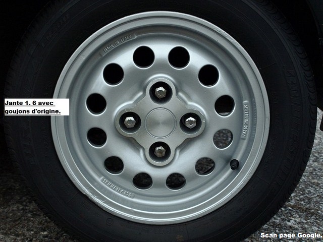

Les jantes en alliage sans trou central sont très chiantes à équilibrer et les bons équilibreurs comme les bons mécaniciens sont en en voie de disparition. :x
Ce sont ces types de jantes qui sont très difficiles à équilibrer sur nos 205 :
Cela m'est arrivé plusieurs fois sur la mienne.
http://www.planete-205.com/forum/planet ... -1845.html

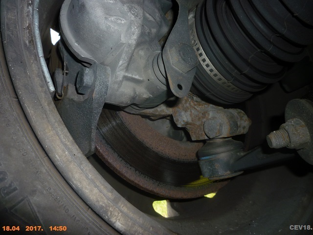

Une autre possibilité, des plombs mal placés qui touchent l'étrier de frein AV, l'espace étant riquiqui, ils doivent être placés au bord :
Plombs correctement placés et ne touchant pas l'étrier.
