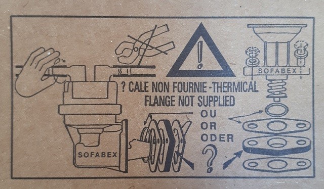

Salut à tous,
J'ai actuellement un petit soucis avec visiblement la pompe à essence de ma peugeot 309 :gene:
Ayant du changer la pompe à essence suite a une casse d'un ergot, je l'ai donc remplacer par la nouvelle, mais peobleme, elle ne pompe pas, l'essence n'est pas aspiré, toutes les durites sont bien positionnée.
Le truc c'est que manuellement la pompe fonctionne très bien !
Je ne comprend pas d'ou vient le probleme
je vous met l'image de la pompe en question
Merci d'avance

Finalement j’ai trouver le problème ! C’est de ma faute, je n’avais pas vu que sur l’ancienne il y avait une « cale » qui était présente, je l’ai remis et ça marche nickel !
Re: Probleme pompe à essence peugeot 309
Effectivement, il y a parfois une cale, suivant la motorisation.
Comme elle n'est pas fournie avec la pompe, il suffit de récupérer celle en place,comme tu l'as fait.
Notice d'une pompe essence Sofabex.
