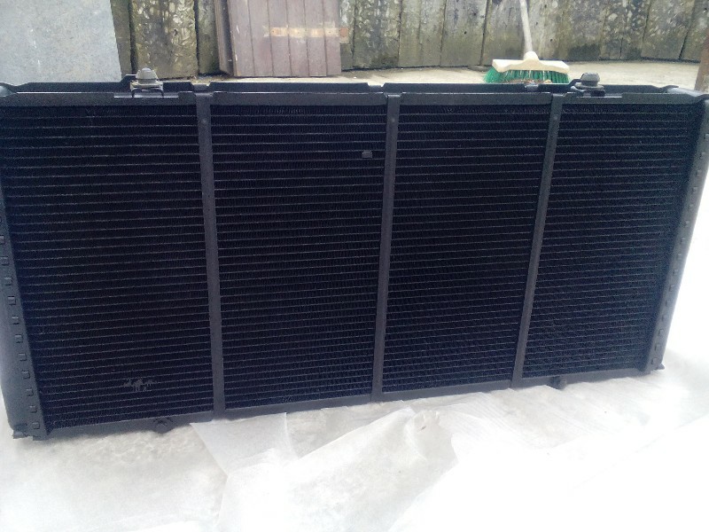

bonjour , j'en ai un d'accasion a la maison , mais en 2013 j'ai acheté chez mister auto , j'ai reçu un radiateur venant d'iran de très bonne qualité qui fait toujours office !
