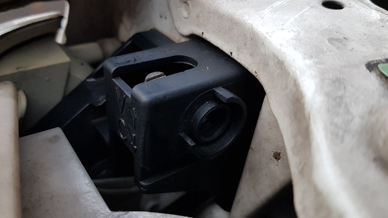

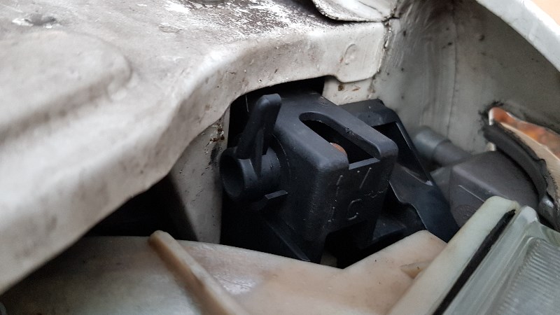

J'ai un souci sur le levier pour régler en fonction de la charge le phare avant droit. Le levier semble cassé. C'est embêtant car cela ne passe pas le contrôle technique.
Savez-vous si le levier seul peut se changer ou si c'est toute la pièce noire qu'il faut changer? Il y a moyen de bricoler quelque chose pour le contrôle?
Phare avant droit sans levier
Phare avant gauche avec le levier
Merci d'avance à vous

Si la "biellette" en plastique qui relie cette pièce au phare est toujours bonne, un simple coup de tournevis sur la vis apparente de cette pièce noire te permettra de faire le réglage. J'ai toujours fais comme ça sur la mienne, je n'ai pas ces petits leviers.

oui, merci! Mais au contrôle technique, si le réglage d'un phare prévu en cas de charge importante est inopérant, le véhicule ne passe pas. Il faut qu'il y ait le réglage à partir de la vis, et le réglage (qui maintenant ce fait de l'intérieur) de charge à partir du levier.

Donc soit tu retrouves une pièce avec le levier en casse ou neuf, soit tu trouves un cache plastique classique à mettre à la place du caché avec le bouton de réglage des phares.

Yes! C'est ce que je vais essayer de faire, merci!

Pour moi, cette pièce cassée ne sert qu'à déboîter le bloc optique pour le retirer...
