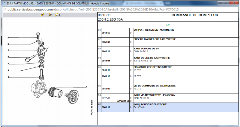

enfaite le câble est resté coincé dans l'engrenage (rouillé je pense) et du coup impossible a enlever et il a casser ...

Bref, c'est chiant quoi :lol:
Le conseil que je peux te donner serait comme je l'ai dit plus haut, en casse, parce que chez Peug', y'a peu de chances qu'ils aient ça, à moins qu'ils aient de vieux stock... :roll:

Message par DeCastel »
Voici les rèf. :wink:

Alors ce cable de compteur, ça dit quoi? :D

salut tout le monde ça y'ai le compteur marche, plus de claque claque donc le câble était mort mais le claqueclaque était toujours la :0
j'ai donc démonter mon compteur jusqu'au engrenage qui font tourné les kilomètres et donc la ce trouvait une épaisse pate à modelé de graisse il a donc fallut tout nettoyé remonté redémontré jusqu'à ce que ça tourne comme une horloge :D
bien sur j'ai pas triché j'ai remit quelque millier de kilomètre de plus au compteur car depuis le temps qu'il a pas tourné...
