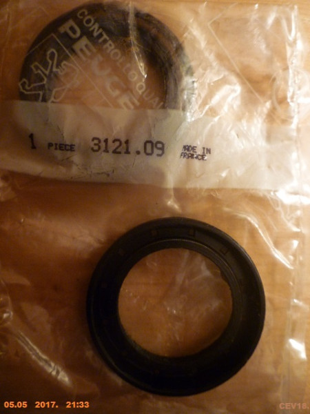

En effet, Peugeot a remplacé sa ref d'origine par la 3121.44
Si le constructeur a réalisé ce changement, c'est très certainement que le montage est possible. D'ailleurs si on regarde c'est commun aux boites de moteurs TU et XU en BVA. :)
Pas de soucis donc à mon sens. :wink:

c'est bizarre, chez serie04 il est dit que la réf 3121.03 remplace les réf 3121.09 et 3121.44

La référence 3121.44 est la bonne (tout comme l'ancienne 3121.09 ou 3121.03 pour les x04) et est fournie dans les deux épaisseurs suivant les fournisseurs.
Exemple: https://www.oscaro.com/bague-d-etanchei ... 8452-630-p

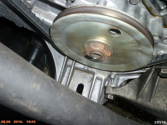

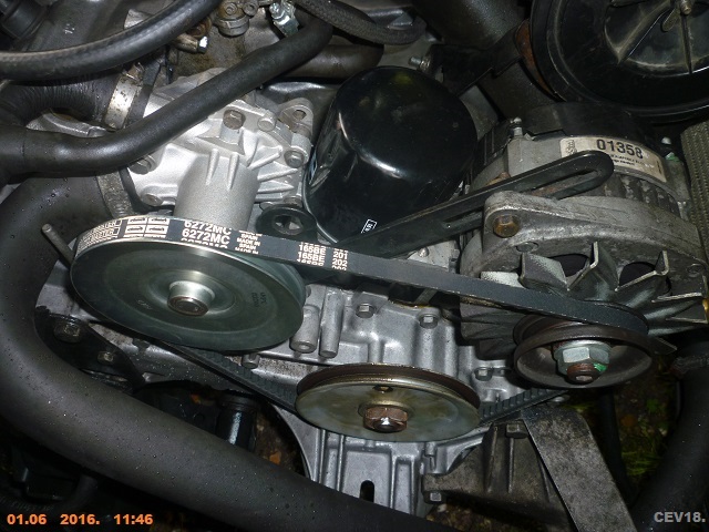

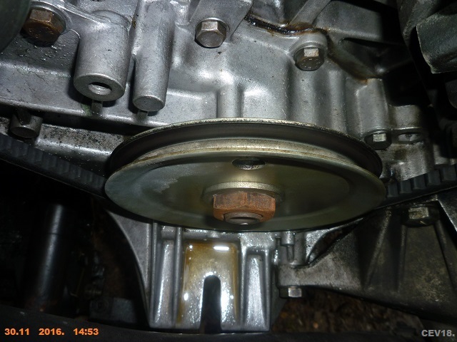

:+1: C'est le cas sur mienne , avec celui du vilebrequin , qui utilise le même type de joint.
En 23 ans, je ne l'ai jamais connu étanche celui-là :wink:
La dernière fois ,il a été remplacé en Mai 2016 , et quelques jours après il fuyait déjà. :roll:
Actuellement c'est la seule fuite sur la mienne, n'ayant pas envie de le remplacer à nouveau, ça restera ainsi. :wink:
