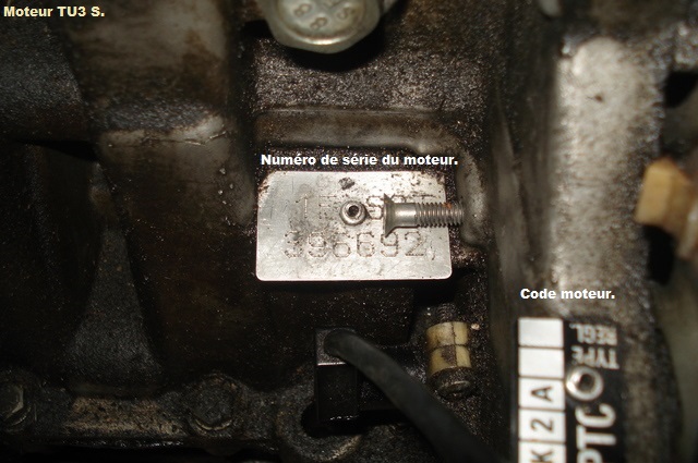

:voyons: Avec le type mine et le code moteur :
Code moteur TU3 A de 70 CV DIN / Finition GR et SR.
Code moteur TU3 S de 85 CV DIN / Finition GT et Roland Garros.
Le type mine figure sur la carte grise et le code moteur est indiqué sur une plaque rivetée sur le moteur.
Cette plaque est située à l'avant gauche du carter-cylindre, dessous le boîtier de thermostat (calorstat).La seconde juste à côté indiquant le numéro de série du moteur.
Code K1A = moteur TU3 de 1360 cm3 / 65 CV DIN / Finition GR/SR.
Code K1G = moteur TU3A de 1360 cm3/ 70CV DIN/ Finition GR/SR ( lettre A pour Amélioré).
Code K2D = moteur TU3F2 de 1360 cm3/75 CV DIN./ Finition GR/SR/Indiana , bloc en fonte d'où la lettre F.
Code K2A = moteur TU3S de 1360 cm3/ 85 CV DIN / Finition GT et Roland Garros ( lettre S pour Sport).
A partir de Septembre 1992 et jusqu'à la fin de production, c'est un moteur catalysée à injection monopoint.
Au millésime 97, c'est donc une finition Génération avec le moteur TU3M bloc alliage ou bien TU3MF bloc fonte (selon la disponibilité en usine) , lettre M pour Monopoint.
Code KDZ = moteur TU3M / 1360 cm3 / 75 CV DIN/ Finition : GR/SR/Sacré Numéro/Style/Génération.

Bon j'ai nettoyé et c'est un K1G !
Le carbu c'est un 32 ou 34 ?
