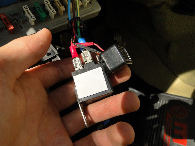

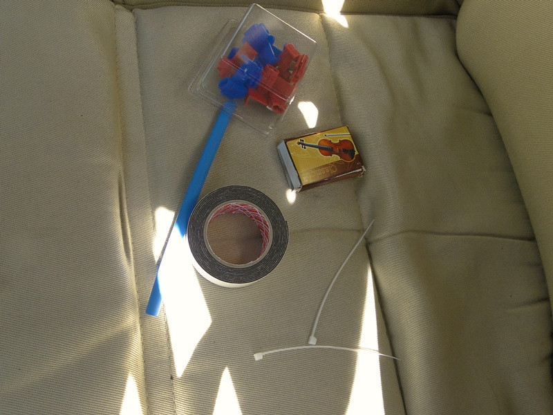

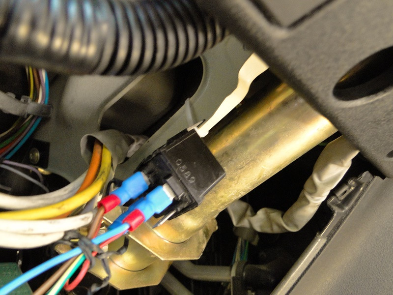

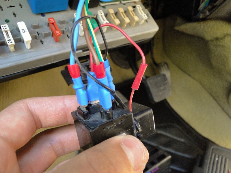

Donc en réponse au commentaire de lionos sur sur mon travail... :wink:

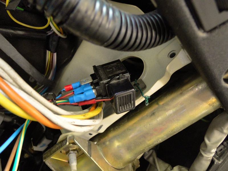

Alors petites modifications de mon buzzer maintenant que j'ai acheté tout ce qu'il me fallait :D
Alors j'ai enlevé l'élastique et collé le buzzer au relais avec du double face spécial voiture. J’espère que ça tiendra, j'ai changé l'écran de mon smartphone hier, et comme il était collé à l'origine, je l'ai recollé avec ça. Donc j'espére que ça tiendra dans la voiture, si non ça tiendra pas non plus dans mon téléphone :gene:
Ensuite un coup de gaine thermorétractable sur toutes les cosses du relais comme ça aucun risque de court-circuit :
Et enfin des "cosses rapides" dans les faisceaux comme ça plus de soucis :bien:
Et désolé lionos, j'ai essayé le rislan pour fixer le buzzer et bah ça pendouillait au milieu des fils... alors j'ai remis le fil de fait où c'est bien callé :P

Chouette travail :bien: .
J’évite les cosses rapides,je démonte les fiches métalliques de leurs cosses plastiques,je soude,gaine thermo et referme les plastiques,bon c'est vraiment histoire de se faire chier :lol:

J'avoue Tom, sinon tu as aussi les cosses métallique que tu peux acheter neuve à mettre dans les fiches.
Mais bon faut pas exagérer non plus :gene:
C'est bien mieux que ça l'était :bien:

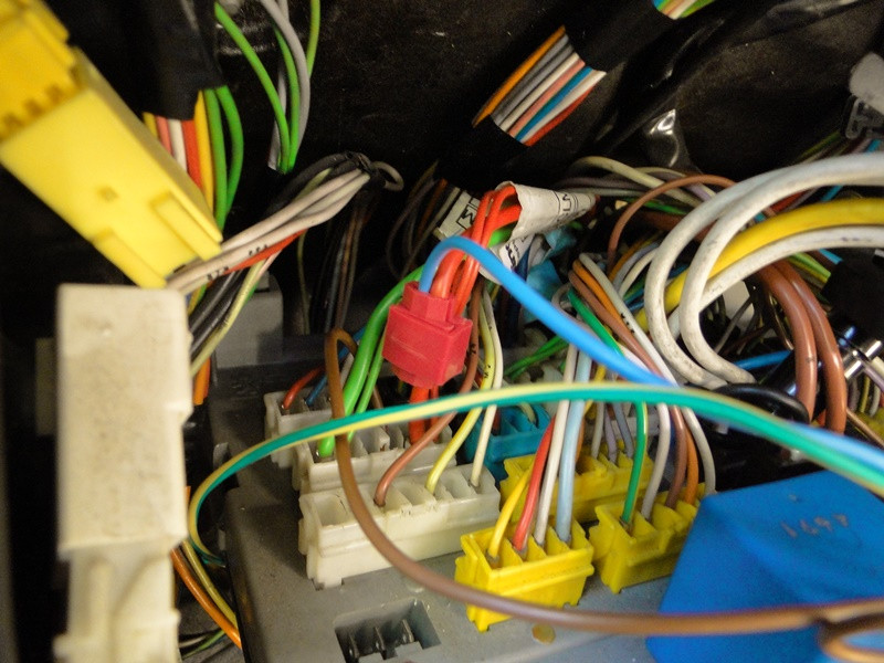

Oui, après coup j'y ai pensé à la soudure sur la cosse. Mais c'était trop tard et du coup fallait tout démonter et le faisceau orange au fond est vraiment dur d’accès...
Mais je suis d’accord, les cosses rapides je trouve ça un peut bourrin.
Au passage, es cosses qui vont dans les faisceaux je trouve où en neuf ? Pare qu'a part faire de la récup j'en ai pas trouvées

Alors la je suis heureux de pouvoir t'aider :P je restaure mon faisceau de ve car je voulais mettre des ve et j'ai cramer le faisceau je démonté donc chaque cosse et je remplacé tout tout sera identique a l'origine avec en plus de la gaine thermo et tout le tralala ;)
Pour les cosses j'ai étais chez Peugeot ou je suis tomber sur une personne vraiment aimable et bien toutes les cosses de 205 origines faisceau sont Dispo :) le tarifs pour 10 cosses remisé pour ve est de 6euros 45 :)
Re: Ma 205 Indiana 5 Portes
Merci, la prochaine fois que je passe chez Peugeot alors :) les cosses "standard" entrent bien dans le faisceau, mais c'est pas pratique.
