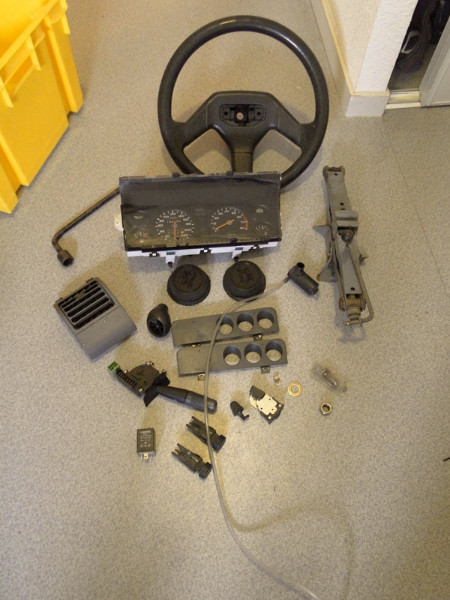

J'ai enfin trouvé une casse auto bien !!!!!!!! :rirejaune: :rirejaune: :rirejaune:
L'autre jour on me dis que y'a une Indiana dans une casse dans le Rheu (vers Rennes), alors je saute y faire un tour.
J'ai tout pu démonter moi-même. Alors j'en ai un peut profité :
3 j'antes (les deux de devant étaient plus là :roll: ) mais avec la roue de secours je pourrais me faire un jeu de 4 pour les pneus neige (et je mettrais ma roue de secours sur une jante tôle)

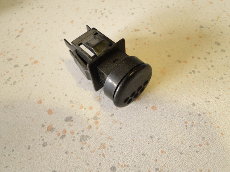

Un super cric qui va dans le capot, la manivelle, le compteur (je sais pas ce que je vais en faire, mais il est nickel), 2 boutons, le comodo des essuies glace, une grille de ventilation (pour mon autre 205), un gicleur (enfin !!!!) le réhaustat (pour remplacer le mien un peut HS), une pompe de lave glace... Des grilles pour les boutons (je veux faire un essai, vous verrez en temps voullu). J'ai aussi trouvé un bouton factice (dans une junior sans AB arriére, je savais pas que ça existait). Ah oui et le volant que je vais tenter de gainer en cuir avec mon nouveau patron.
Le tout pour 80€ et j'ai tout démonté moi-même.
Par contre j'aurais bien pris les portes avant, mais j'avais plus la place dans la voiture et je me suis rendu compte une fois devant la caisse que je sais pas faire... Mais ça aurait été bien comme elles sont nickelles. Je me dis que ça vaudrait le coup (même si ça doit demander un sacré travail de les changer). :0
Je sais pas si je retournerais les chercher parce-que je pense plus avoir assez d'argent là... A votre avis ça vaut combien ? :roll:

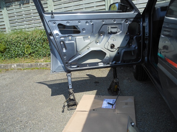

Une porte ? pffff ya rien de plus facile (a part changer une ampoule et encore :gene: )
C'est tout simple il suffit de mettre un cric ou 2 sous la porte ( si tu es tout seul c'est pour éviter qu'elle tombe, sinon tu engages ton voisin - de préférence voisine, autant joindre l'utile à l'agréable :oops: :mrgreen: )
Dévisser l'anneau au niveau de la connectique du faisceau électrique entre la porte et le chassis.
Ensuite avec un chasse goupille tu enlèves les 2 goupilles et voila :
Une porte de déposée:
J'ai fait l'opération dans les jours qui ont suivi l'achat de ma Sacré Numéro, comme suite à une tentative de vol la portière était HS.
J'ai donc pris la porte de mon ex colorline et j'ai fait un échange standard. C'est pour cette raison que je suis resté longtemps avec le liseret de la colorline sur ma sacré numéro.
C'est plus facile à 2 mais ont y arrive très bien tout seul avec un peu de Gin-Gin :mrgreen:
Si tu n'arrives pas à enlever les goupilles, tu as juste 4 vis à défaire au niveau des charnières coté porte. Mais tu perd ton réglage, donc il faut re-régler la porte.
