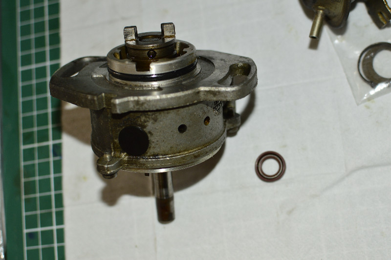

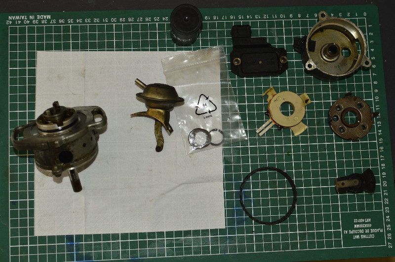

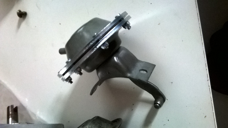

Si non je me suis attaqué à l'allumeur qui fuyais, mettant de l'huile partout sur la boite de vitesse :roll:
Alors j'ai commencé par commander un 2e allumeur pour pouvoir le refaire tranquilou d'origine tout en pouvant rouler avant de le remettre :

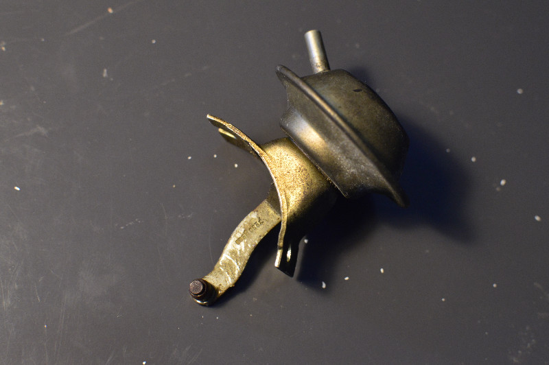

J'en ai profité pour envoyer la capsule qui était percée :
A refaire chez un professionnel, nouvelle membrane et refermage de la capsule par une bride. Dans le futur ça sera démontable.
En revanche pour le changement de joint spy, je n'ai jamais réussi a retirer la goupille d'axe de l'allumeur (même en chauffant), je pense qu'elle est monté par frettage (trempage dans l'azote liquide ?) et du coup la seule façon se faire serait de la percer et de mettre une goupille fendue...
Mais comme je n'avais pas les outils pour le faire et que le second allumeur que j'avais ne fuyais pas, j'ai monté la capsule sur ce dernier.
Puis un petit tour chez le garagiste pour régler l'avance a l'allumage (et un petit coup de sonde lambda) : nickel :D la voiture démare au quart de tour, a gagné un poil en patate, faits moins d'a-coups en faible vitesse et surtout : moins de consomation :D
Je ne sais pas si c'est le réglage de l'allumeur ou la nouvelle capsule, m'ais j'ai gégné entre 0.5 et 1 L/100 km passant d'environ 6.5-7 L/100 km à 6L/100 km.
Bref une belle opération tout ça :)

j'ai une question, tu as fait refarie chez qui la capsule ? L'entreprise elecancetres ? J'ai cette référence, mais la photo n'est pas la même : https://elecancetres.com/allumeur/547-c ... results=22
Merci !
Re: Brouette 5 Portes - Embrayage et nouvelle boite
balanne a écrit :Salut,
Merci !
Oui c'est chez eux que je l'ai faite refaire. Mais je n'ai pas acheté une capsule qu'ils vendaient, je leur ai envoyé la mienne. Ils me l'ont renvoyée ensuite refaite.
J'ai contacté à l'adresse : alain@elecancetres.com et ça m'a couté 49€80
(envoie de la capsule en colissimo et paiement par chèque joint).
Bonne réparation :wink:

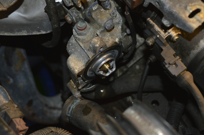

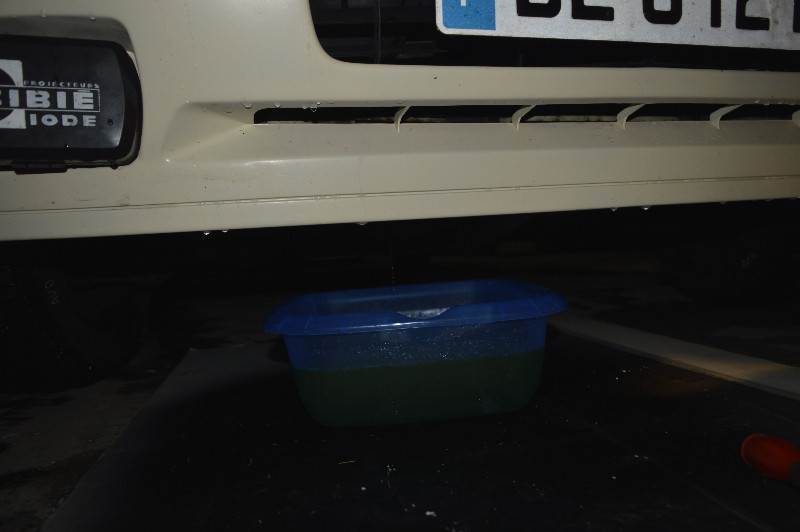

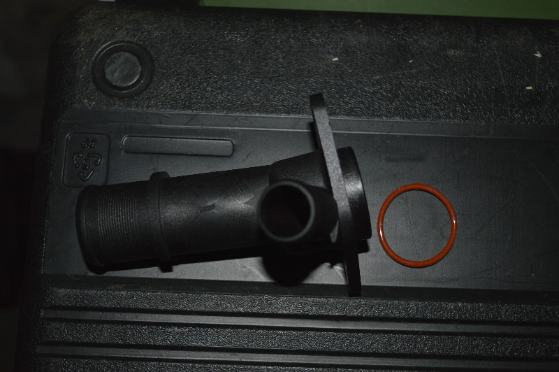

-Enfin travail du jour : le circuit de refroidissement.
En effet, partout où j'allais je laissais une tache de LDR sous la voiture, même si je n'en perdais que peu et le moteur était un peu chaud au compteur.
J'ai donc décidé de changer la bride de LDR située derrière le moteur (comme nous en avions parlé ici http://www.planete-205.com/forum/fuite- ... 70561.html)

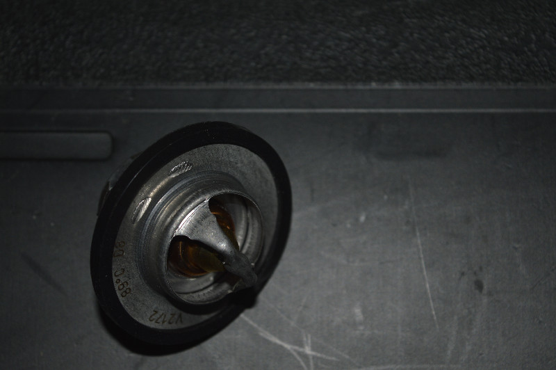

Et le calorstat :
Donc c'est parti, on commence par vidanger le circuit de LDR (par la durite basse du radiateur côté gauche)

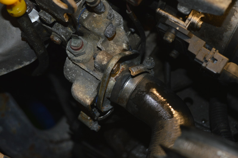

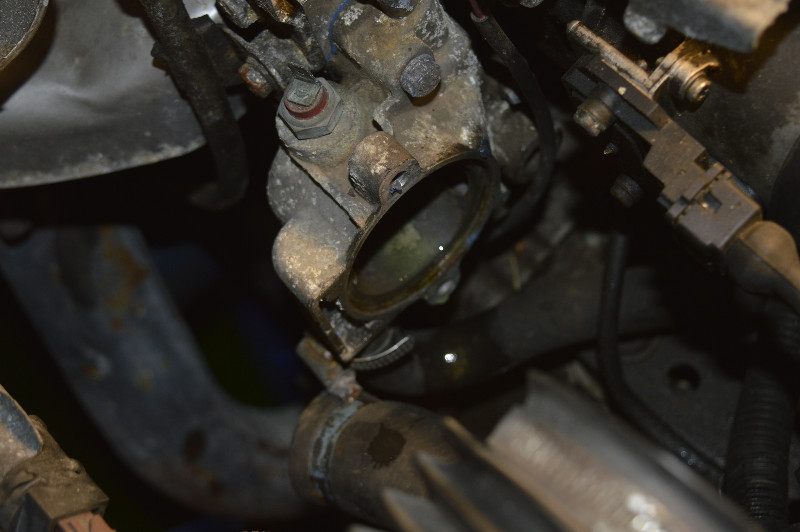

Ensuite on démonte la bride et le calorstat :
On monte le nouveau :

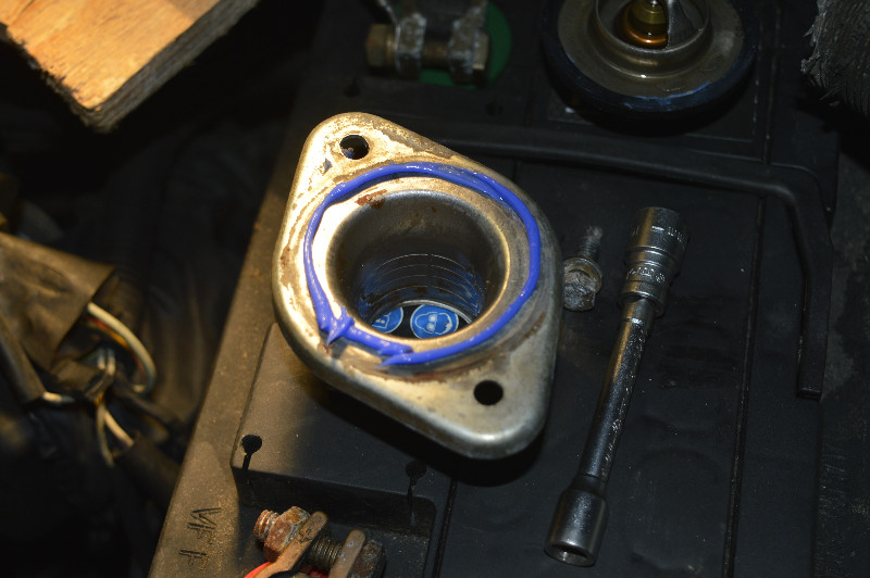

Un peu de pâte a joint pour être sur de ne pas avoir d'ennuis:
Et on remonte le tout :
Une premiére chose de faite :bien; facile me direz-vous

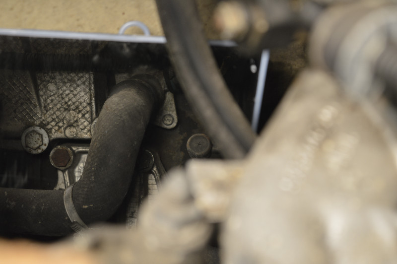

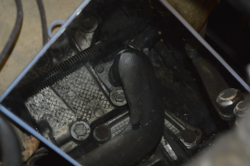

Parce-que la suite c'est à l'arriére du moteur, sous l'admission. Et je n'avais pas envie de tout démonter, j'ai donc du me contorsionner...

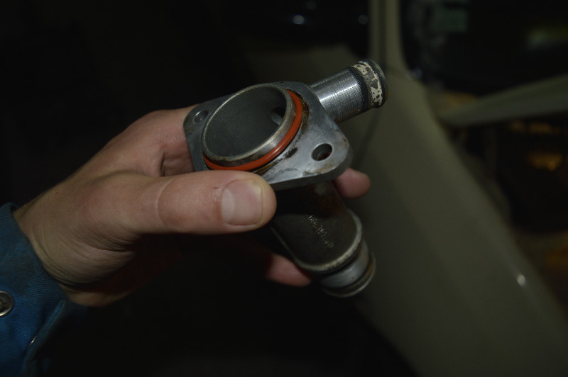

J'ai quand-même réussi a démonter l'ancienne bride. Mais je constate qu'elle n'est pas en plastique, mais en aluminium :grattetete:
Bon le joint est vraiment HS ça se voit, donc je nettoie tout (sur la bride et sur le moteur), je le change et mets de la pâte pour être sur !
Ensuite remontage et serrage a 15 Nm, comme le carbu (qui est aussi en alu), ainsi j'évite que la pièce ne se cintre lors de la chauffe du moteur.
Petit essai de la voiture sur la route, on le laisse bien chauffet : cool il ne monte pas trop en température cette fois :bien:
De retour au garage, pas de fuite :bien:
On verra bien par-terre cette aprés-midi.
D'ailleur le fait que la bride soit en alu explique que la fuite n'arrivait que lorsque le moteur refroidissai :
-Quand le moteur chauffe, le circuit n'est pas encore sous pression
-Une fois le moteur chaud, tout est a température
-Mais l'alu de la bride et la fonte du moteur ne se dilatant pas de la même façon, lorsque le moteur refoidis, la fuite apparaissait.
Espérons que cette fois je sois tranquille pour un moment.
A bientôt pour de nouvelles aventures :D

Bonne nouvelle, j'ai pris la voiture hier et ce matin, dans les deux cas, plus de tâche de LDR sous la voiture :bien:
Bonne chose de faite :cote: Madamme n'est plus incontinance

Du coup tu as remonté la bride alu avec le joint neuf ou la bride plastique ? :grattetete:

J'ai peut-être pas été super clair, j'ai monté celle d'origine en aluminium après un bon nettoyage des plans de joint :cote: J'ai mis le joint torique neuf qui était fournis avec celle en plastique et de la pâte à joint sur le plan. C'est reparti pour longtemps :bien:

Ahhh impeccable, j'aurais fait la même !
J'en peux plus de leur pièces en plastique :lol:
