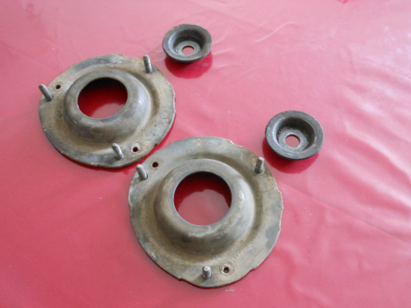

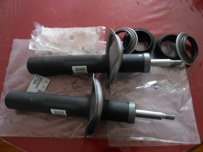

Comme promis une photo de la suite de la commande ::d
Je ne sais pas comment s'appelle la pièce en métal au niveau des coupelles d'amortisseurs et qui à les 3 vis qui ressorte du chassis, car la pièce coté conducteur comporte une vis de cassé, donc je pensais aller en casse en démonter une ( enfin 2, j'en profiterai pour donner un coup de neuf).
Cela me fera un petit entrainement au démontage des amortisseurs avant de passer sur ma titine :P
Afin de garder un minimum de sécurité lors du démontage des ressort je vais mettre des colliers en métal, en discutant avec le gars de chez Peugeot, il m'a dit qu'il y a eu un accident il y a quelques temps, un des garagiste c'est pris le ressort en pleine poire, il a eu quelques dents de cassées et a été un peu défiguré. Sa fait réfléchir un petit peu c'est sur, sachant qu'il utilisait un appareil professionnel.

La pièce dont tu parles s'appelle "coupelle fixation amortisseur",moi j'ai le compresseur de ressort de chez norauto,la version avec trois griffes,je peux te dire que je fais ma prière a chaque fois que j'utilise ce type d'outils car je ne suis jamais en confiance,il faut bien positionné les trois éléments,le plus important c'est de rester calme.
Moi j'ai ce kit:
http://www.norauto.fr/Acheter-Compresse ... 42013.html
Pour la "coupelle fixation amortisseur",chez citroen la pièce se vend au détail pour une citroen *C15D/VISA D alors que pour la Peugeot 205 non,moi lorsque j'avais fait les amortisseurs avants sur ma visa diesel(sorte d'hybride de la 205 D),j'avais pris cette pièce en neuf car une des tiges était tordu et il y avait une tonne de rouille,ensuite le reste des pièces c'était du kayaba(amortisseurs et les différents kits),avec une partie venant de chez Citroen.
*Malheureusement cette pièce de C15D n'est pas compatible avec nos Peugeot 205 D ou autres.
Je dois attaqué les amortisseurs sur ma 205 D ,je pense que je vais prendre le kit Peugeot(5031 55) car pour tout ce qui est amortisseurs,je ne prend que des pièces neuves,la casse j'ai pas confiance.

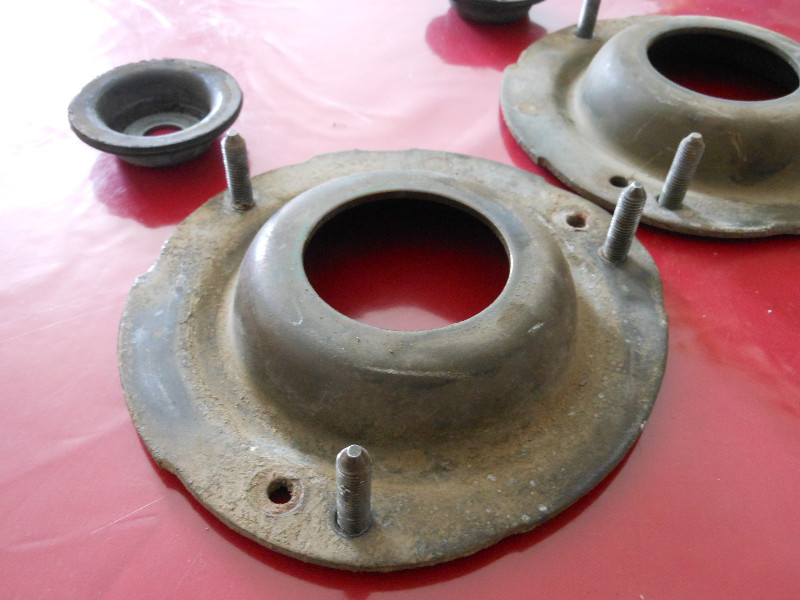

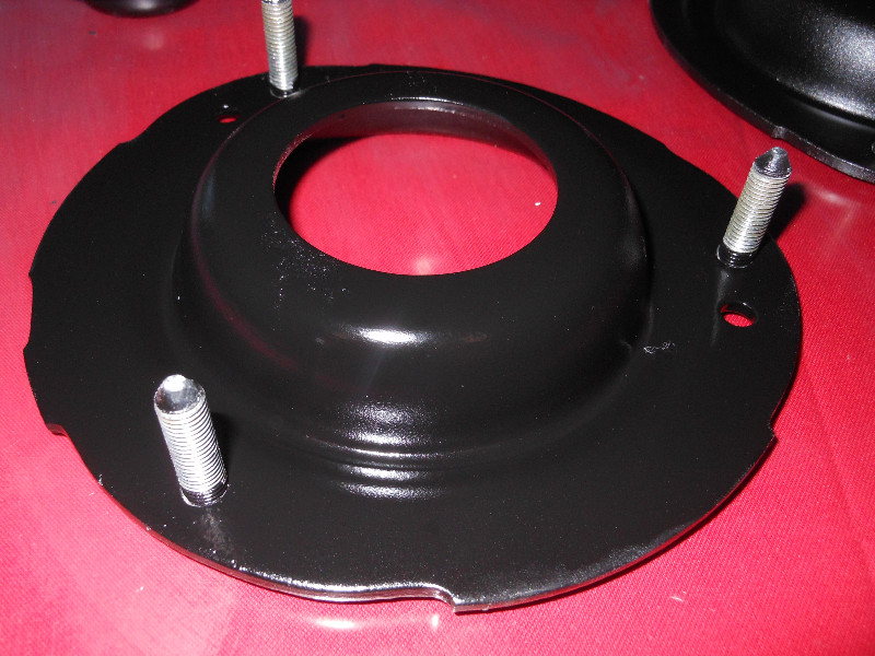

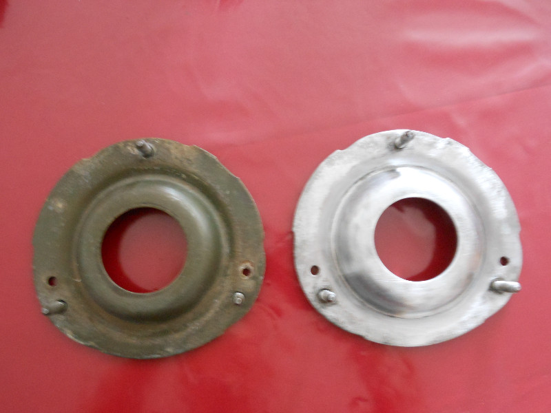

Petit tour à la casse avec pycolor56 en milieu de semaine, c'était une super après midi, on a trouvé notre bonheur :D
Il y avait une belle 205XS en excellent état, juste la porte AR gauche un peu enfoncée. Les sièges ont été pris, du coup j'en ai profité pour démonter la moquette et jeter un œil à l'insonorisant comme le mien par complétement en miette. Pas besoin de réfléchir longtemps pour savoir si je le prenait ou pas, il est en excellent état, juste quelques fissures sur le goudron sans plus et l'isolant est sec et en très bon état.
Le défi de l'après-midi était de récupérer 2 coupelles d'amortisseurs. le problème c'est que les roues sont enlevés donc pas moyen d'utiliser le poids de la voiture pour démonter l'écrou de cardan. Déjà la sa bloque, on appuie à mort sur le frein mais rien à faire le disque de frein tourne quand même. Bon il va falloir faire sans. Finalement en démontant le bras de suspension, les rotules de suspension étaient déjà enlevé, et en faisant pivoter l'amortisseur j'ai pu l'extraire pour démonter le support de coupelle (avec les compresseurs de ressort sa va tout seul :mrgreen:).

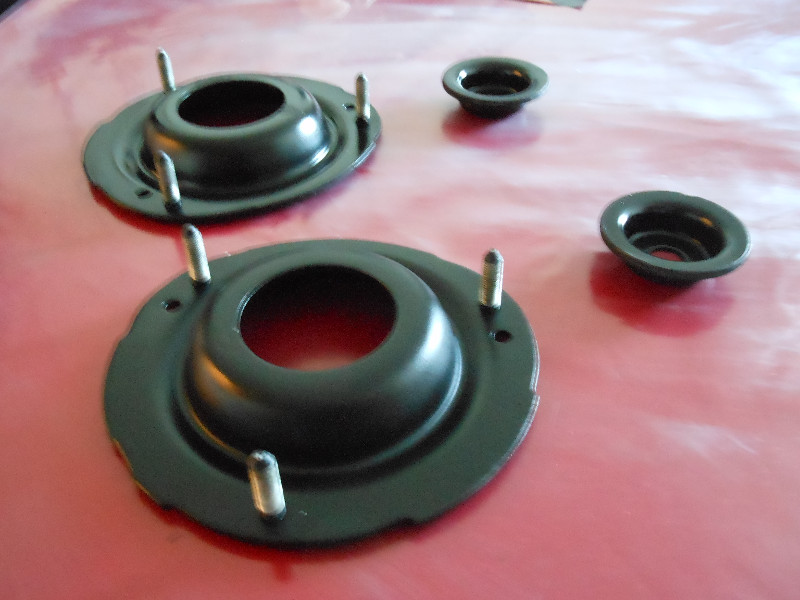

Le lendemain c'était atelier peinture, je débute dans ce domaine donc le résultat ne sera pas parfait
Décapage:
Mise en apprêt :
Puis passage de 2 couches de peinture noir RAL 9005 satiné
Surprise à la fin, lorsque j'enlève la pièce pour la mettre à sécher plus loin, le papier journal qui gondole et viens se poser délicatement sur la pièce :pleure:
J'ai attendu le lendemain pour donner un petit coup de papier à poncer de 600 et repasser une fine couche de peinture et cela ne se voit plus :bien:

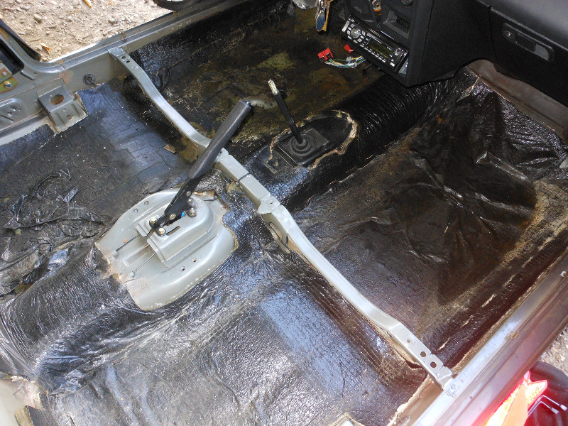

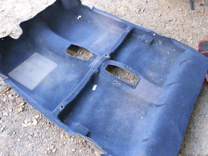

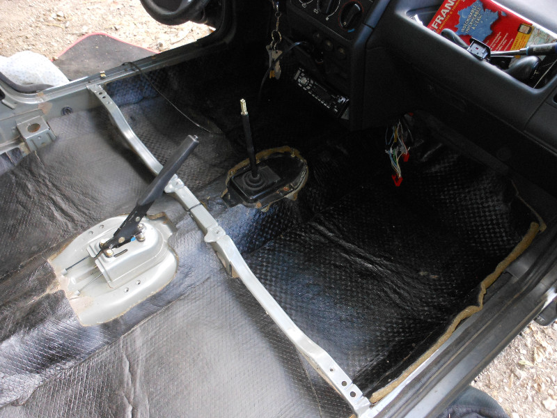

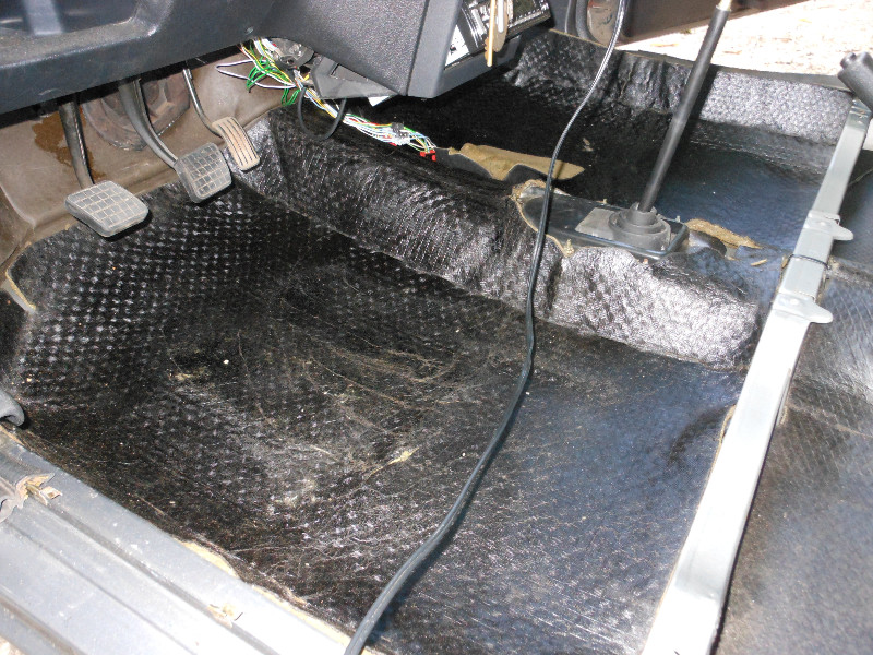

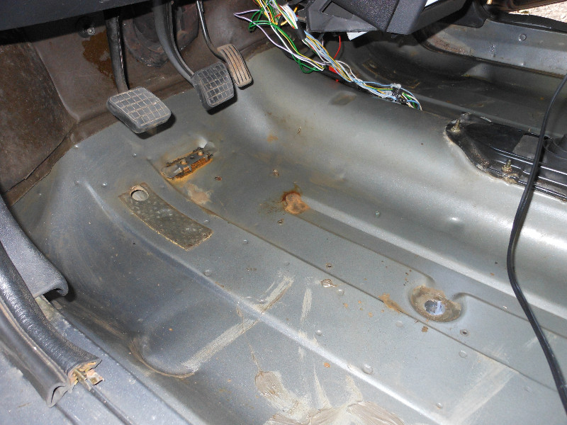

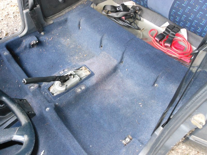

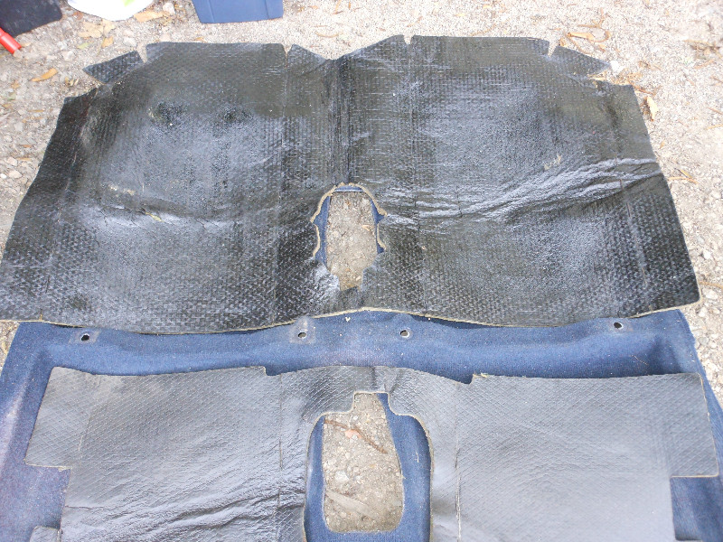

Hier j'ai profité du beau temps pour changer l'insonorisant de plancher.
Extraction des sièges et banquette :
En jetant un oeil au niveau du frein à main, on peut voir que les 2 cotés arrière ne freinent pas pareil, je dois changer les 2 câbles de freins à main, c'était noté dans le contrôle technique :oops: :gene:

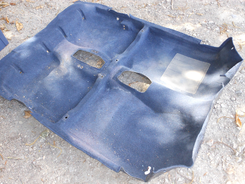

La moquette de déposé ( je la redémonterai dans quelques temps pour la passer au karsher ou la changer comme il y a quelques trous dedans et certains endroits sont vraiment usé:

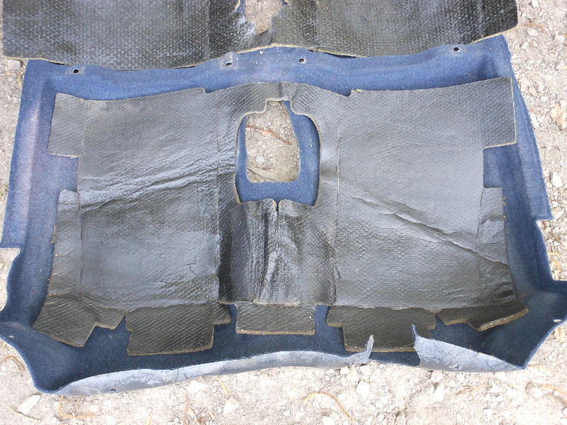

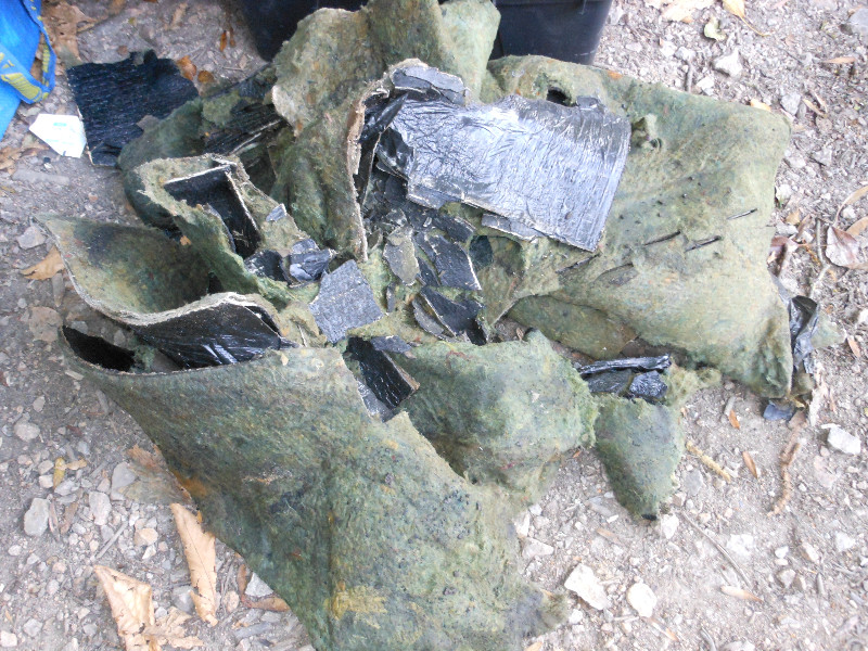

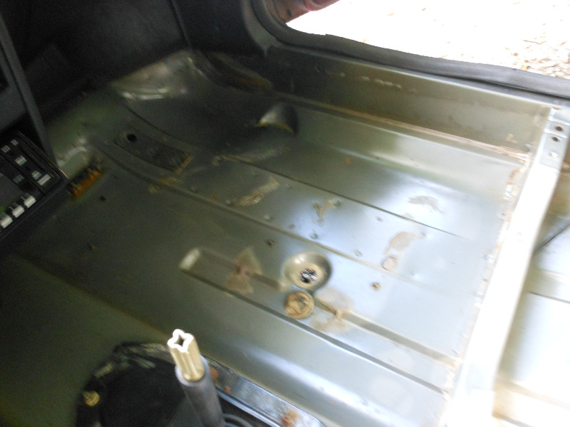

Place au carnage, l'isolant par complètement en miette, par chance il n'accroche pas trop au plancher.

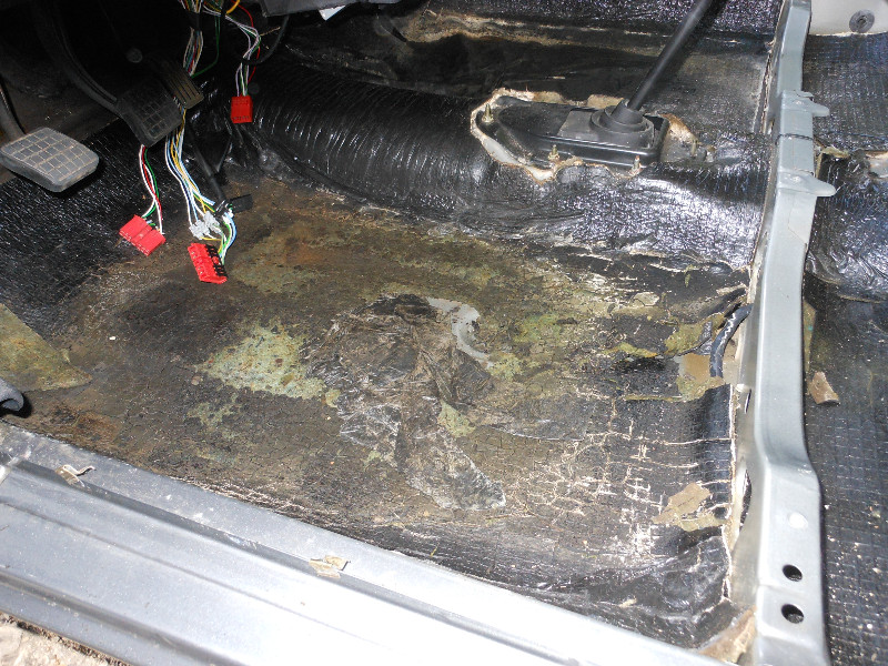

Coté passager avant il est complètement trempé, il va donc falloir voir d'où cela viens:
Trouvé, le problème est le même que coté conducteur, le bouchon n'est plus à sa place
un peu de silicone et c'est étanche
En haut on peut voir qu'il ya une bande rectangulaire qui a été rajouté mais il y a un trou dedans donc je vais devoir le reboucher également.
A droite de cette bande, on voit un peu de rouille, comment puis-je la traiter?
Le temps commençait à se couvrir donc j'ai commencé à remonter le tout.

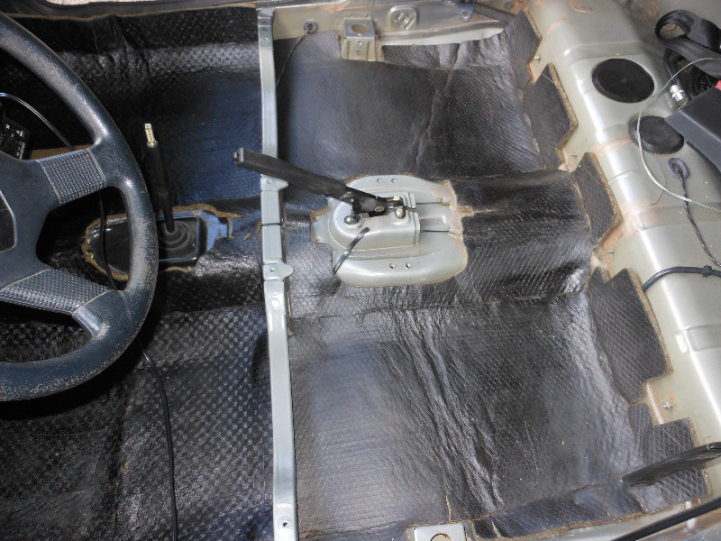

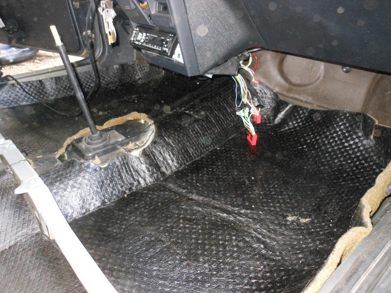

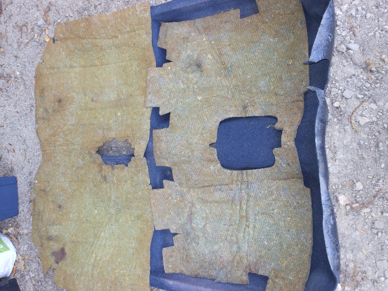

L'isolant récupéré en casse (ne pas tenir compte du placement de l'isolant sur la moquette):
L'isolant qui part en charpie:
Plus qu'a remettre l'isolant et tout remonter ( désolé, j'ai oublié de prendre des photos du remontage, mais il n'y a rien de sorcier)

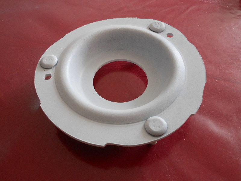

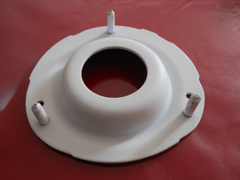

Je viens donner quelques nouvelles, ma titine a dépassé les 157 000km il y a peu :D
La peinture que j'ai fait sur les supports de coupelle ne me plait pas du tout, malgré la couche d'apprêt elle ne tiens pas du tout, et il y a des craquelures , il suffit de gratter un peu pour que tout parte. Après m'être renseigné dans divers garages auprès des peintres dont Peugeot, il m'ont dit qu'il fallait soit mettre une couche de produit "accroche metal" comme il appelle sa ou alors les sabler puis les métalliser. Comme sa je suis sur que ma couche de peinture accrochera et restera. La 2ième solution est quand même plus efficace et le résultat sera mieux. J'ai trouvé une boite qui fait ce genre de chose, ASM 29 sur landivisiau. Ils font également du thermolaquage, je suis donc allé faire un tour ce matin, expliqué ce que je voulais, et au final je leurs ai laissé mes pièces, elle seront sablées / métallisées / apprêtées puis thermolaquées. Comme sa le rendu final sera propre, et dans le temps je suis sur que la peinture tiendra bien.
Je devrai avoir sa fin de cette semaine voir début de semaine pro :bien: j'ai ate de pouvoir monter enfin mes amortisseurs. Je n'ai pas pu m'en occuper comme j'étais dans les cartons.

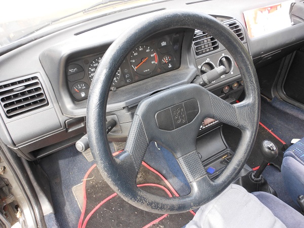

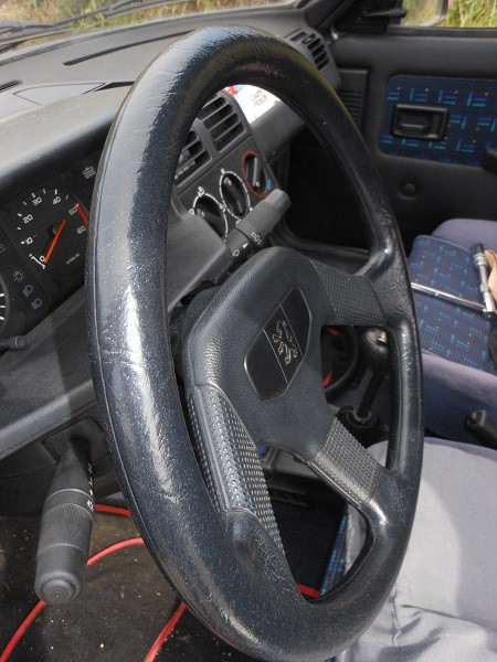

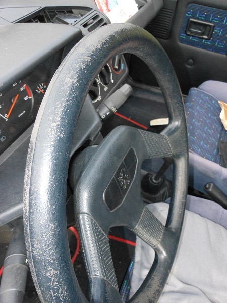

J'ai changé également le volant par un identique mais en bien meilleur état, il est pour dire ainsi, neuf ::d :mrgreen: :rirejaune:.
Avant:
Après:
C'est beaucoup plus agréable à conduire :D
