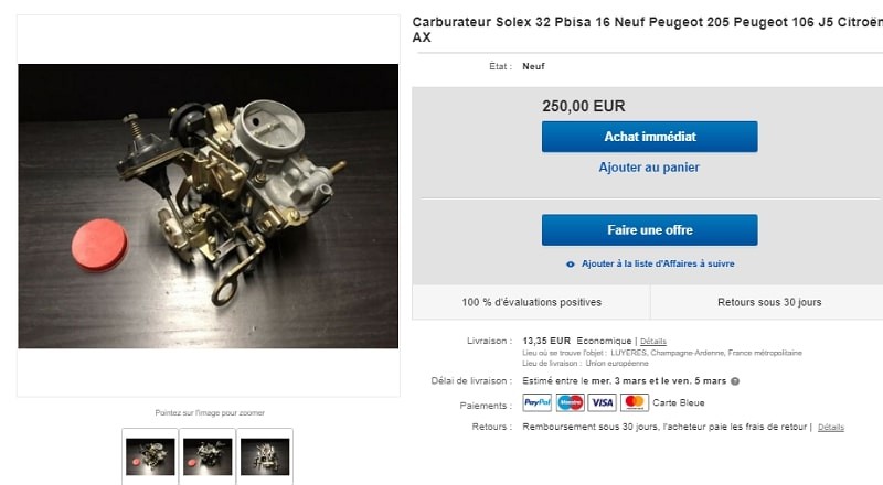

:voyons: En montage d'origine, c'est un carburateur simple corps Solex 32 PBISA 16, sur les moteurs TU1 (1124 cm3) et TU9 (954 cm3).
On en a parlé sur ce topic :
http://www.planete-205.com/forum/planet ... 67707.html
Types de carburateurs en fonction de la motorisation.
Actuellement, il y en a un neuf à vendre sur Le Bon Coin et Ebay (250 euros).
https://www.ebay.fr/itm/224261822631
