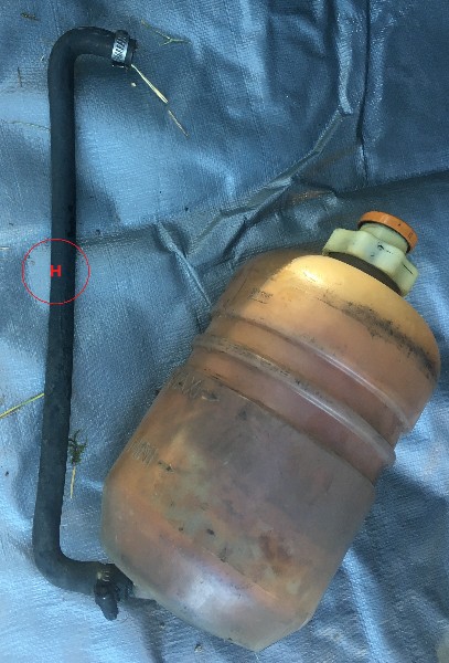

Allez je m'y mets. Voila ce que donne le kit sur un XY8
A - haut du radiateur -> culasse (côté gauche) (ok)
B - bas du radiateur -> culasse (côté droit) (ok)
C - pompe à eau -> carburateur et radiateur de chauffage (ok)
D - radiateur de chauffage -> culasse (ok)
E - carburateur -> culasse (ok)
F - pompe à eau -> collecteur d'admission (pas adaptable en l'état... mais ça vient :bien: )
G - carburateur gauche -> carburateur droit (normalement pas dans le kit)
H - radiateur -> vase d'expansion (pas dans le kit)
Ceux ayant un oeil de lynx auront remarqué que mon radiateur de chauffage est déconnecté du circuit (il vit sa vie :mrgreen: )
Dans un premier temps je vais changer A,B,E,G et si je trouve en générique H (bouchée et commence à se craquer).
Si ça peut éclairer les possesseurs de XY8 ... en espérant que j'ai pas dit de bêtise :mrgreen:
