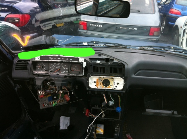

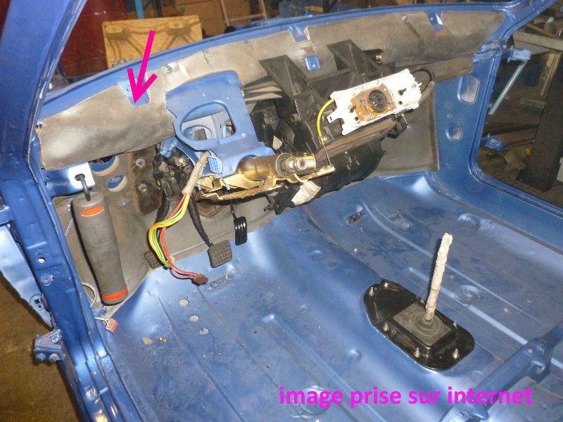

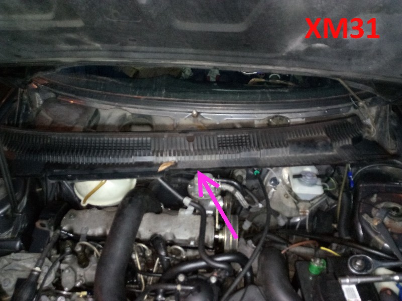

j'ai un bruit bizarre quand j’accélère à l'endroit que j'ai coloré en vert sur le tableau de bord
j'ai filmé ça, pour que vous puissiez avoir une idée sur le bruit
https://www.youtube.com/watch?v=JcAQuAG ... e=youtu.be
j'ai cru au début que ça venait de la casquette alors je l'ai démontée et fait un tour mais rien na changé
alors je me suis dit que ça venait peut etre de l'exterieur, alors j'ai démonté la grille indiquée en rose, et j'ai fait un tour, rien a changé

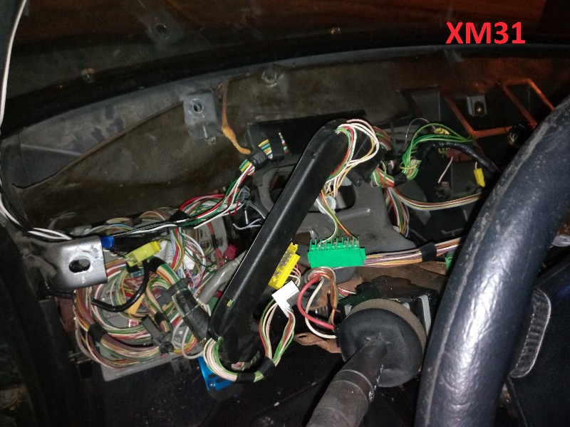

Alors là ,j'ai démonté le tableau de bord entierement (en meme temps j'en profiterai pour le rénover); j'ai fait un tour, mais le bruit n'a pas disparu,Image
Alors ,la je suis perdu, si quelqu'un peut me donner une autre piste. merci

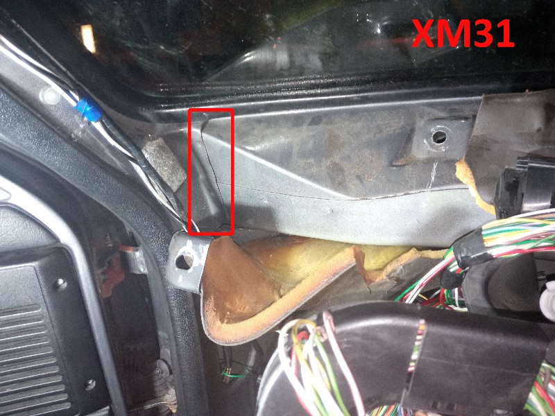

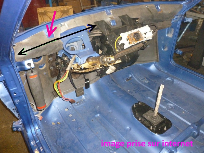

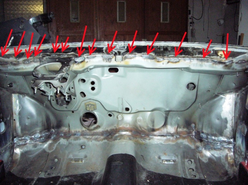

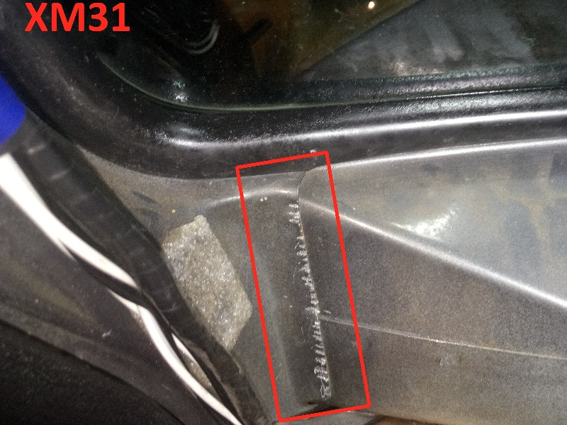

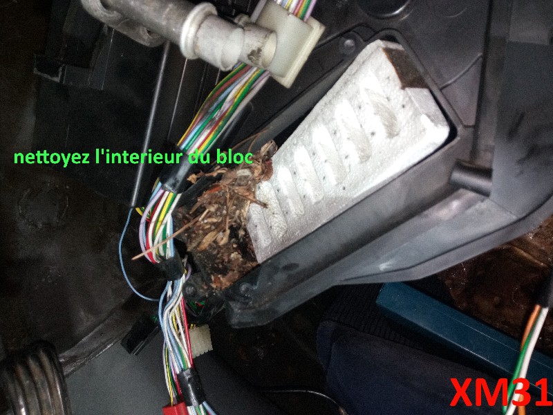

voila, j'ai pu retirer l'une partie de l'insonorisant
et j'ai découvert qu'il y a du vide (0.5mm) entre quelques toles du tablier
j'ai redressé une tole sur l'autre pour qu'il y aie plus de vide entre les 2, en attendant de les riveter demain
JE crois que c'est un problème connu sur les 205,car en parcourant des photos de cet endroit de la carosserie sur le net ,;je suis tombé sur des gars qui ont caremment ressouder cette partie

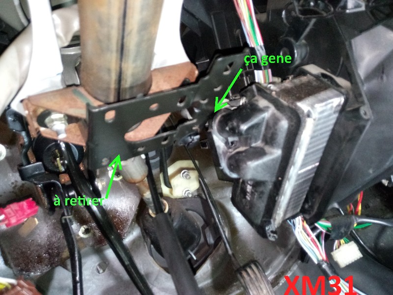

je n'ai pas encore remonté le tabeau de bord et la moquettes bleu que j'ai lavé, car j'ai découvert une petite fuite au radiateur interne, vu l'endroit, ça doit etre juste les joints torique (j'en ai profité pour enlever l'insonorisant du plancher pour qu'il sèche car il était mouillé coté conducteur)
. Demain je suis libre l'apres midi, donc je démonte et je change les joints (j'ai une boite de joints de tailles différentes)

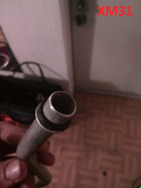

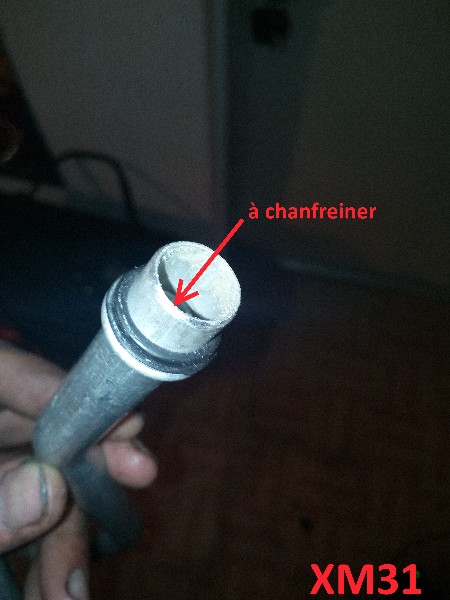

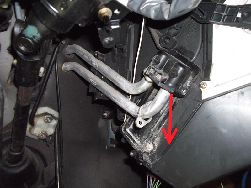

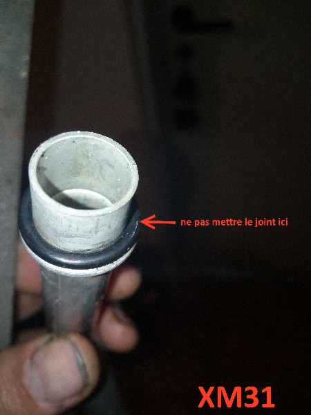

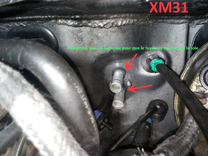

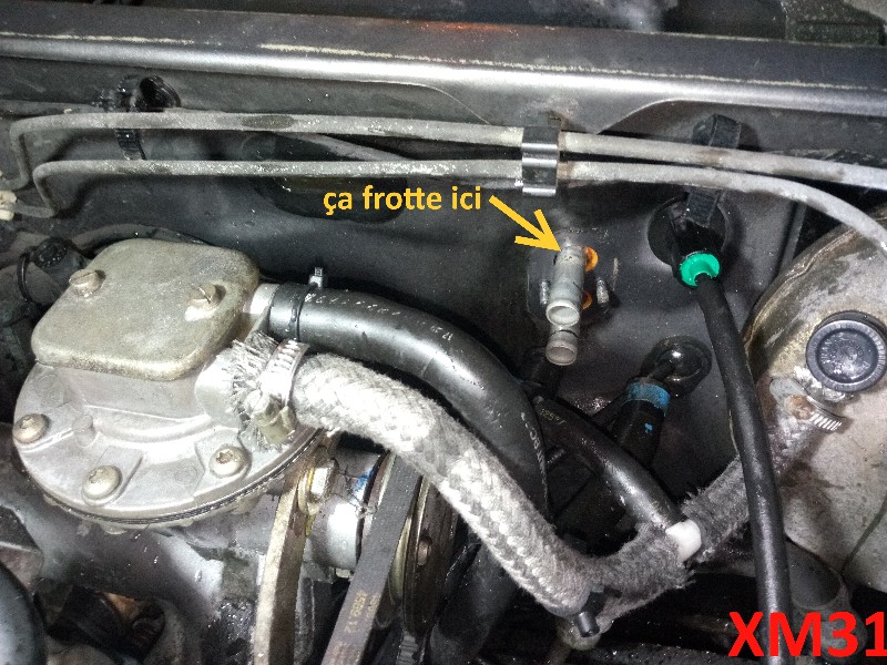

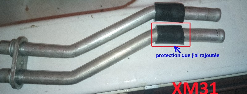

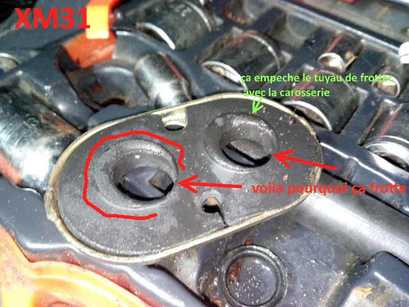

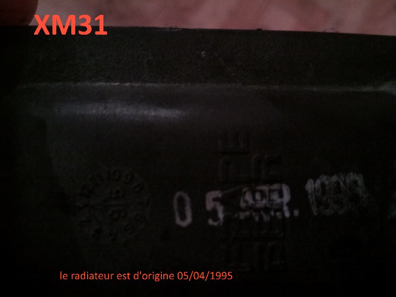

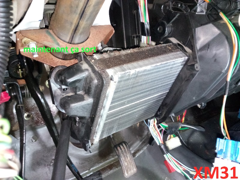

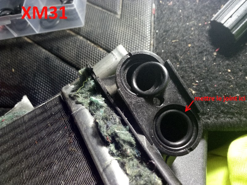

ayant découvert une fuite de LDR à l'interieur ,j'ai changé les joints, j'ai découvert sur les tuyaux en allu frottait la carrosserie,
Les photos parlent mieux qu'un texte
Bon ça ne fuit plus au niveau des joints, mais maintenant c'est le radiateur qui fuit, je verrais demain matin si j'en trouve un neuf, je le changerais, (il n'a jamais eté changé)

4-j'ai mis du caoutchouc sur les tuyaux Allu du chauffage pour que ces derniers ne frottent pas sur la carrosserie mais le bruit n'a pas disparu.
5- j'ai retiré tout l'insonorisant pour voir s'il y a un truc tombé entre ce dernier et le tablier mais le bruit n'a pas disparu.

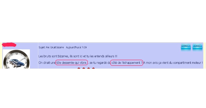

Re: bruit bizarre , au secours !!!
Je ne pense pas que ton bruit vienne du TdB. Mais plutot côté compartiment moteur.
Regarde si tes toles pare chaleur sont bien fixés (entre le tablier et l'échappement).
As tu ce bruit quand tu accélére à vide (au point mort) ? Si oui, peut être un problème moteur, si non, regardé du côté du train avant.
Certains bruits sont l'accumulation de plusieurs problèmes.

bonjour excellente remarque, on vient de me dire la meme chose sur un autre forum
je vai suivre cette piste
