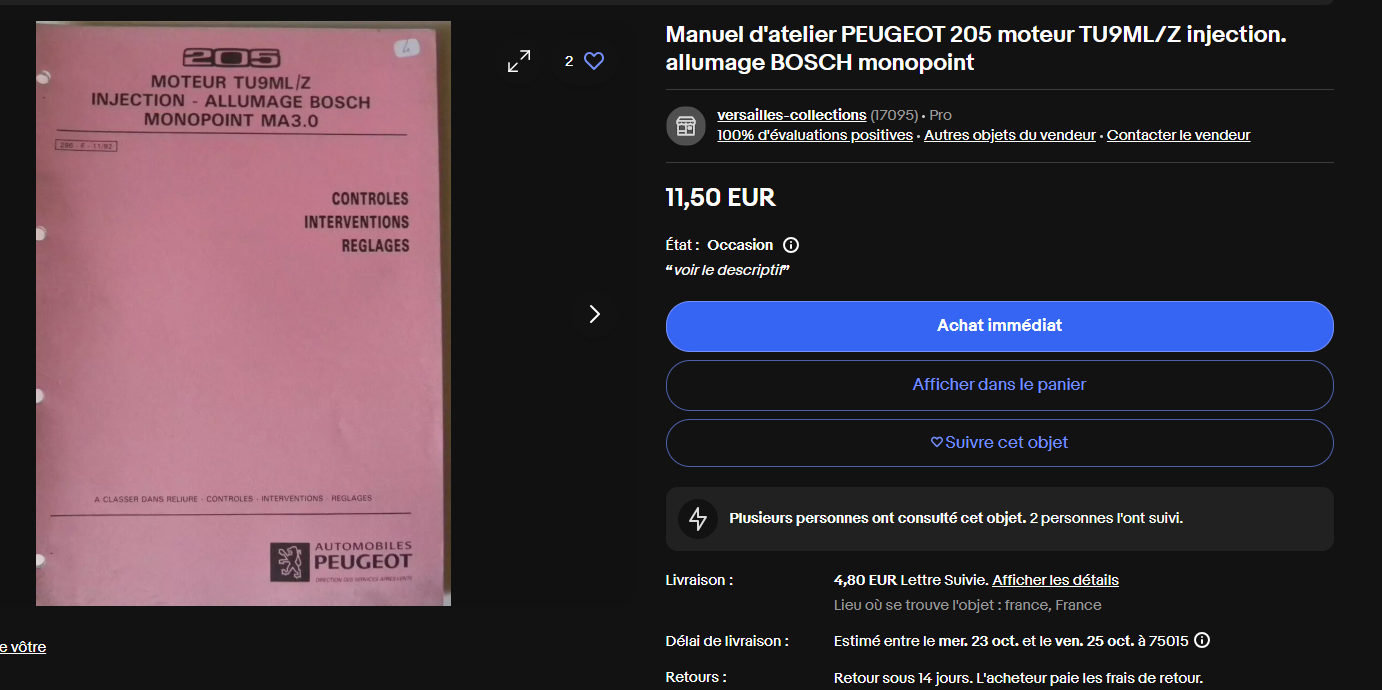

Re: Ma Junior me fait la tête
La RTA ne traite pas l'injection ?
Sinon tu as les manuels d'ateliers qui sont reproduits.
Bonsoir.
Merci cev604, je craque tout de suite
La commande est faite.
C'est bête, je n'avais pas pensé à chercher dans les manuels de réparation, faut se méfier de ses réflexes.
Je vais potasser et mieux connaître l'injection, car c'est la première voiture à injection de ma vie.
Bonne nuit.
Bonne nuit.
