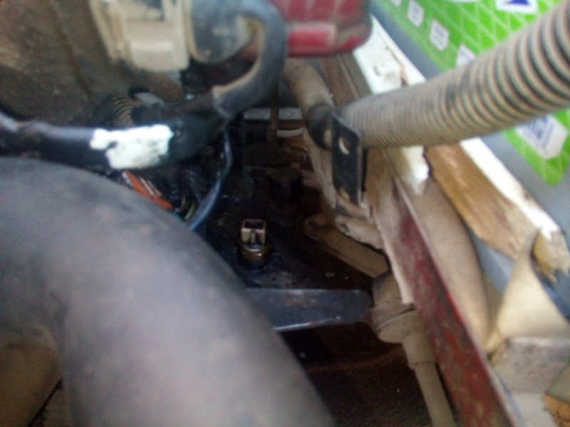

Sur les moteurs XV/XW/XY il se trouve à cet emplacement :
Emplacement du contacteur sur moteurs XV/XW/XY.

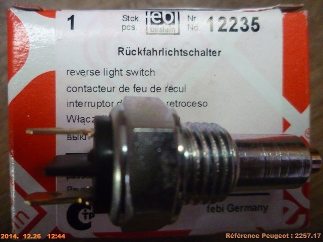

Contacteur moteurs XV/XW/XY référence Peugeot :2257.17
Capuchon de protection des connecteurs du contacteur ,référence Peugeot :2257.23

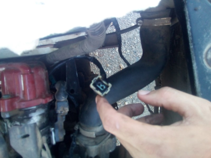

Capuchon du contacteur en place.
