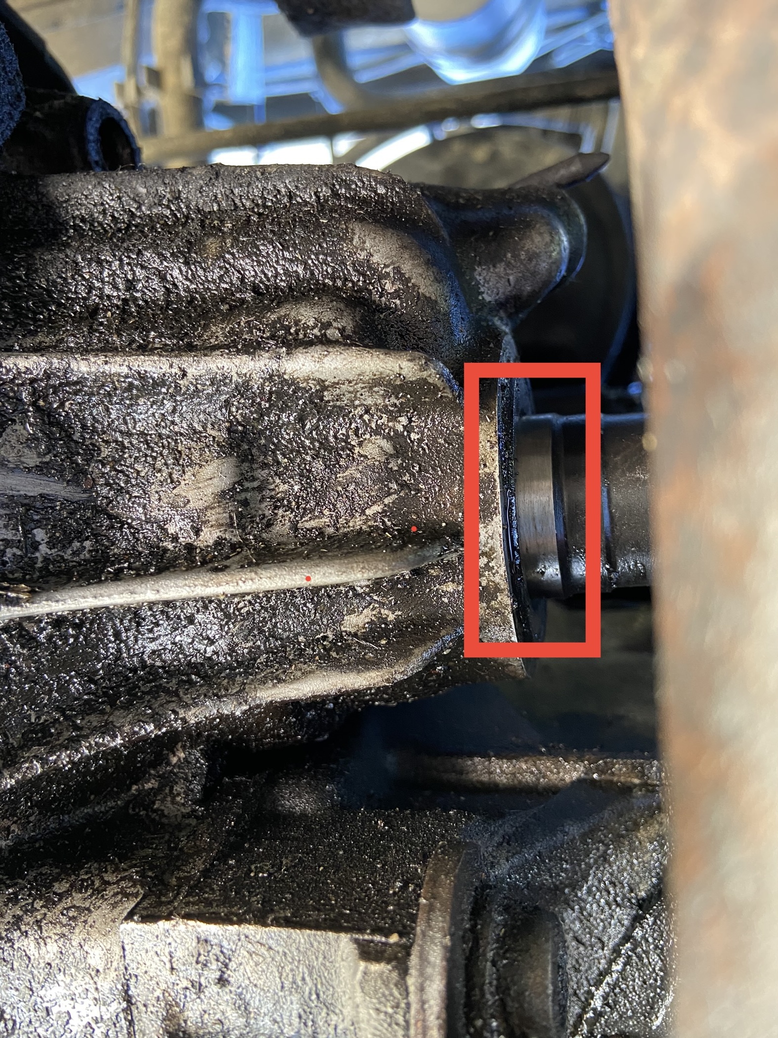

Bonsoir.
Je suis en train de changer mes cardans, (pour la 2ème fois en moins de 3 ans :roll: ) et je bloque pour remonter mon cardan coté passager...
Je l'avais déjà fait en 2019, j'avais galéré sur le même coté.
Donc je tente de remonter le cardan, tout s'enquille pas trop mal, et là je bloque a ce niveau
je n'arrive pas à faire rentrer cette partie, et c'est pas faute d'avoir essayer. J'en arrive à me demander si je dois vraiment la faire rentrer :0
J'étais confiant pendant le démontage, et je n'ai pas fait attention à la position du cardan en l'enlevant.
Faite pas gaffe au coté sale, je vais tout nettoyer :wink:
J'attends vos conseils

Attention au roulement qui dois bien s'insérer dans la cage(au-dessus du support moteur), pour cela les vis de maintien dois être dégager
Une idée comme une autre :)

ce n'est pas ça qui gêne, j'ai essayé de mettre le cardan sans les vis et je bloque au même endroit :roll:
au cas où quelqu'un serait dans le même cas que moi, (des as de la méca y"en a partout ::d ) apparemment c'est normal, un mécano à la retraite me l'a confirmé.
J'ai tout remonté, y'a plus K 8)
