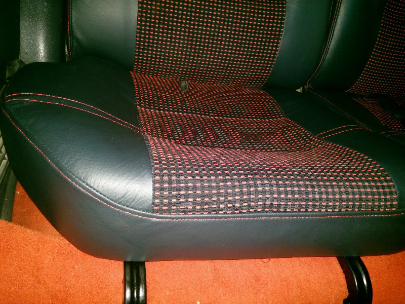

Bon, je vous passe les détails, toujours est il que ma 205 CTI revient de loin...je ferai une présentation de madame bientôt.
j'ai refait l’intérieur en quartet, n'ayant aucun exemple,aucun autregti/cti a porté de vue, j'ai un doute sur mes sièges arrières.
Déjà a la base , quand je l'ai acheté les dossiers venaient d'une gti et etaient coupés ...pas genial..., j'ai remplacer les dossiers / mousses par des RG que j'ai trouvé sur lbc.
j'arrive a mon interrogation:
j'ai un espace que je trouves assez énorme entre les sièges et les dossiers ainsi qu'entre la caisse et les sieges:
qu'en pensez vous?
merci.

Tes assises semble être bien maigre.
J'ai l'impression que les mousses ne sont pas les bonnes et ressemble à celle des dossiers.
Dans tous les cas c'est pas les mousses d'assises d'origine.
XR138 :wink:
Moteur: 1.4i de 75 (TU3M/Z)
Moteur: 1.3 de 103 (TU24)
Moteur: 1.1 de 55 (TU1)
205 XR de 1989 - 240000kms
Messages : 8261
Re: sieges/banquette arriere
Moi j'ai plutôt l'impression que ce sont les fixations qui ne sont pas les bonnes.
En effet, les 205 cabriolet ont des fixations d'assises différentes des berlines à cause du renfort de caisse à cet endroit.
Si tes fixations proviennet d'une 205 non cabriolet, ça ne va pas...
En image, les fixations cabriolet, qui sont "courtes" à l'avant, à comparer aux tiennes :

J'EN ETAIS SUR !!!!un type m'avait dit que c’était les memes..
merci beaucoup, me reste plus qu'a trouver les courtes :roll:

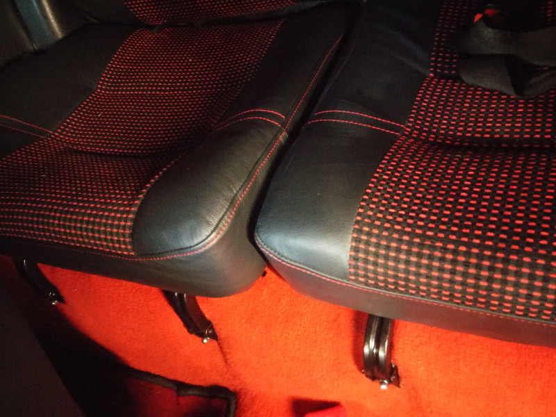

Trouvées en toutes rouillées !!, après des heures de derouilage les voici en place:
cela a quand meme une autre gueule!
:bien: :bien: :bien: :bien:
a gauche gti, droite cti :
c'est dla bombe baby

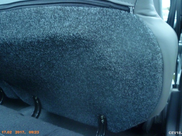

re je viens de trouver cette photo sur ce forum , les 2 pièces triangulaires n'ont pas d'encoche ? est il possible d'avoir sa hauteur , merci
205 CJ de 1989 - 126000kms
Re: (resolu)support assises arriere cti
C'est l'une de mes photos :wink:
Sous les assises 50/50 ou la banquette, il y a une ouverture (trait de cutter) , pour que ça s'emmanche sur les pièces triangulaires.
En fait, ça sert juste à bloquer l'assise.
Sur les versions à banquette, il n'y en a qu'une, fixée au milieu.
Désolé, je ne peux pas mesurer, car c'est actuellement en configuration transport "titi"
