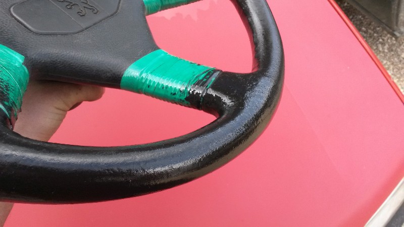

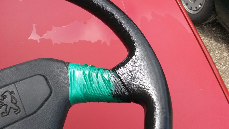

je me suis toujours posé la question si ont pouvais refaire le revêtement d'un volant en plastique ( mousse ) usé
j'ai trouvé un volant 3 branche usé mais la mousse intacte donc je me suis dit pourquoi pas refaire çà pour tester, de toute façon il vaut rien mdr :gene:
donc j'ai passer 3 couche de peinture anti rouille noir brillant qui à bien 10 ans :gene: que je l'ai est qui est devenu vraiment épaisse, se qui est nikel pour faire çà :roll:
à voir le résultat au long terme, mais c'est nikel pour le momant :mrgreen:
après je me doute qui à mieux comme méthode mais j'ai fais avec se que j'ai sous la main :langue3:
avent
en cours
fini

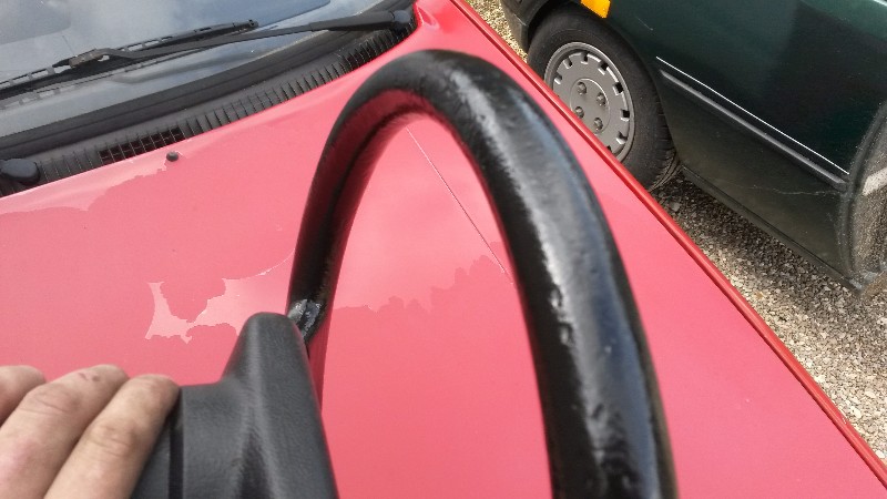

sinon j'ai refait un peut mieux la peinture
le ponçage
la peinture mis au chiffon

Kurt a écrit :Ça à l'air joli comme ça,mais au toucher ça donne quoi?
au touché comme l'origine, après c'est à voire si sa dur dans le temps avec le mode cuisson en été ::d
si non pour le moment c'est l'odeur qui est pas comme l'origine
je vais faire une vidéo quand j'aurais le temps

bon après plusieurs cuisson à plus de 30° dans la caisse et environ 1500 km et pas de ligne droite de plus d'un km, sa à pas bougé, si un jours je dois en refaire un je ferais là même moi ça me plais :bleble: et même si là peinture bouge un jours rien m’empêche de refaire une couche :langue3:
