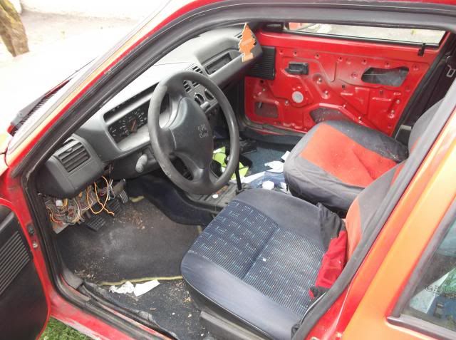

Donc j'ai commencer la restauration intérieur:
j'en ai profité pour débloqué ma porte arrière droite(serrure grippé)
Début démontage:

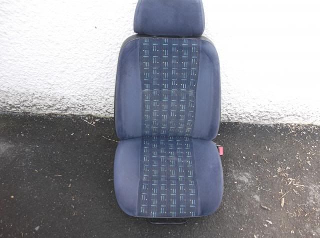

Siège avant(l'autre est dans le même état)
L'arrière
L'assise a souffert

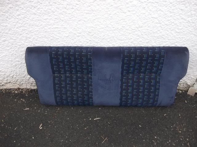

Banquette arrière(a changer vu les trous)

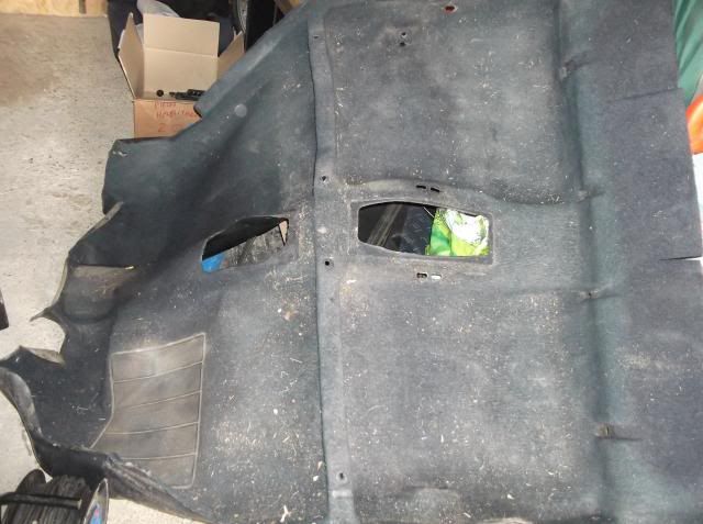

La moquette
Tout sera nettoyer au montage....

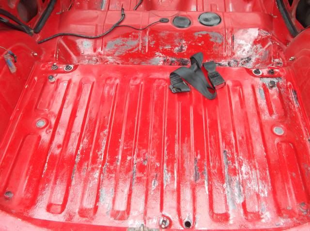

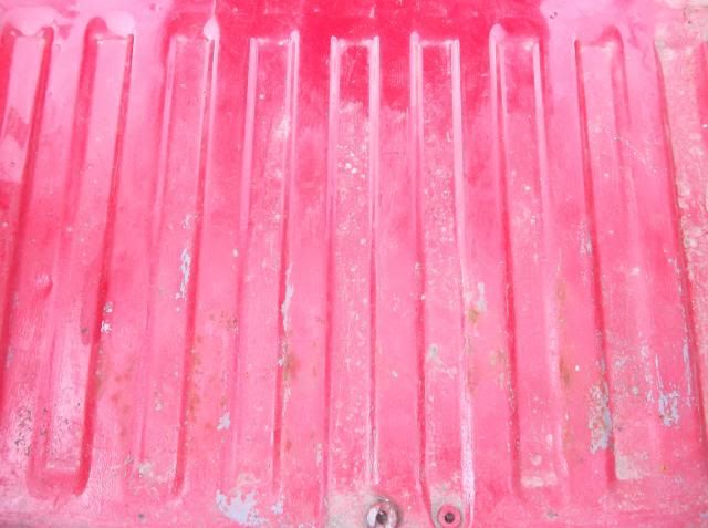

Bon j'avais un petit peu peur de ce que j'allais trouver :0

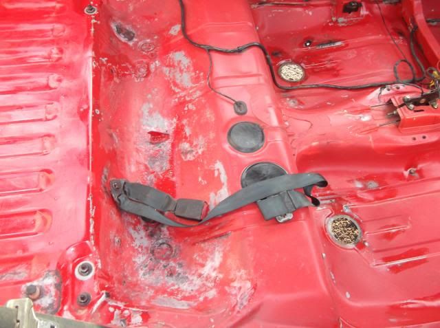

Bouchon d'évacuation d'eau pourri,je vais fibrer tout ça,puis percer pour des capuchon en caoutchouc

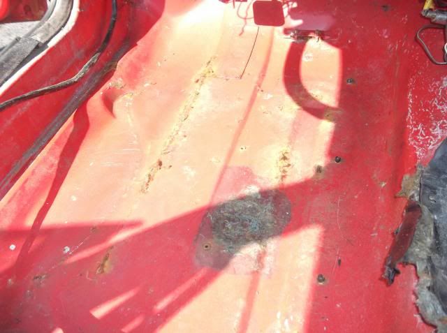

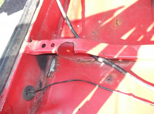

Et la surprise(coter conducteur),je vais fibrer puis mettre une plaque par au dessus(je n'ai pas le poste a soudé approprié :oops: )

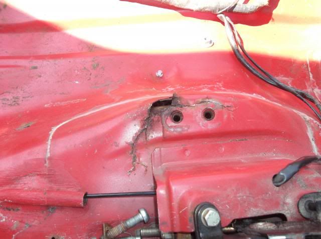

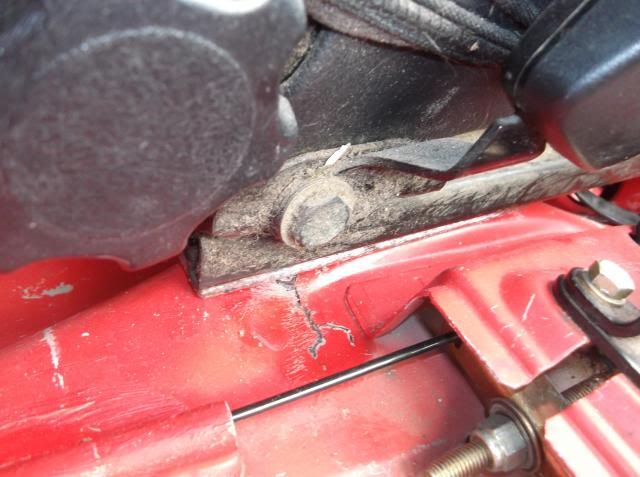

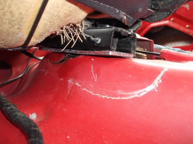

Pareil fixation cassée(je croyais je mon siège été dévissé),vu que je ne peux pas souder les 2 plaques,il y a bien produit soudure a froid mais j'hésite quand penser vous??

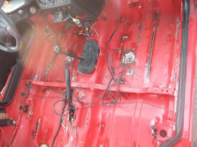

Voila la caisse poncer,passage a la brosse métallique sur perceuse,nettoyage,passage du produit julien et un petit nettoyage a l'éponge pour enlever les résidu du destructeur de rouille
Passage du rustol

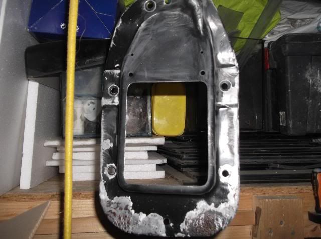

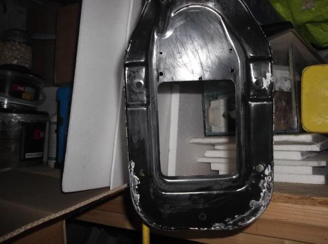

Comment peut on appelé cela,protection de levier de vitesse poncer
Après passage de produit julien
Quelque questions:
Je suis obligé de mettre 2 couches de rustol,car sais très long a sécher??
Après le rustol j'hésite entre 2 choix,blaxon ou peinture ferronnerie syntilor??

pour le siege carrossier, et le meilleur choix, afin de faire une vraie soudure!

La mauvaise fixation des sièges est soumise à contre-visite lors du CT.
Le mieux étant de ressouder comme à l'origine :
C'est ce qui a été fait sur ma GT en Octobre 2012 :
Cette opération est détaillée sur les pages 25 à 28 du topic de ma GT :
http://www.planete-205.com/forum/planet ... 5-360.html
Pour les parties corrodées : brossage à la brosse métallique sur perceuse électrique+destructeur de rouille+2 couches de peinture antirouille+apprêt+peinture finition,en respectant bien les temps de séchage entre chaque couches de peinture.
On avait parlé d'un sujet similaire ici :
http://www.planete-205.com/forum/planet ... 59578.html
Sur ce lien tu trouveras des infos intéressantes sur les produits et méthodes utilisées concernant les traitements anticorrosion ainsi que d'autres liens.
Sinon ,je la trouve bien corrodée pour une phase 2 dernier millésime.
Bonne continuation.

Donc pour les fixations du sièges pour j'ai fait avec les moyens du bord,car j'ai besoin de la voiture pour aller travailler:
Mon soude très bien a l'arc,mais il ma dit que la carrosserie n'était pas épaisse :oops:
Par contre avez vous une fourchette de prix chez un carrossier???

vu que tu bricoles un peu, voit d'autre coté, pas forcement un carrossier, tu peux voir du coté des chaudronniers , construction métallique , même un plombier, si tu ramène la voiture prete a être soudée, c'est tranquille pour le mec.

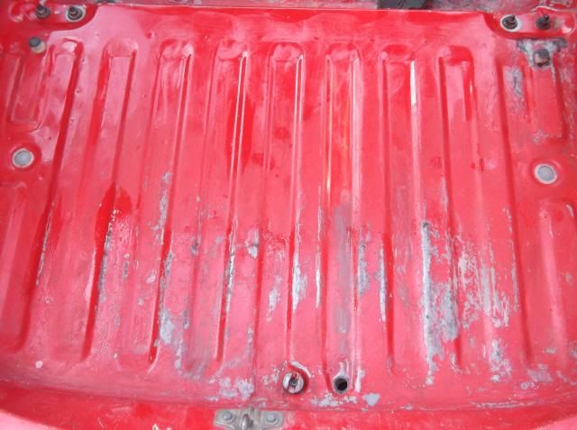

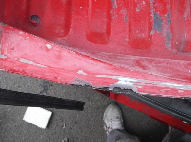

Bon avancement des travaux sur titine....

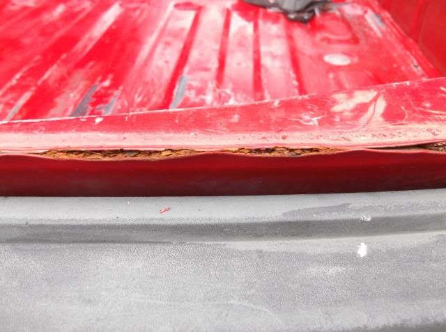

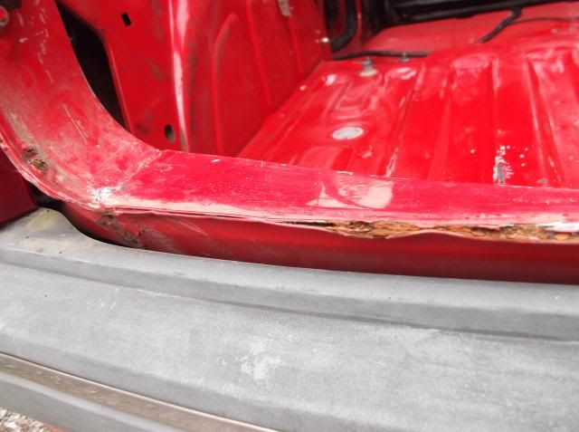

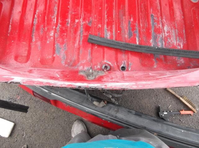

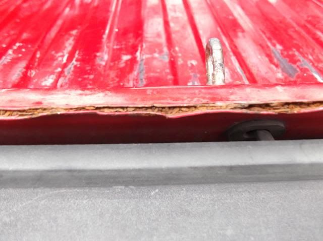

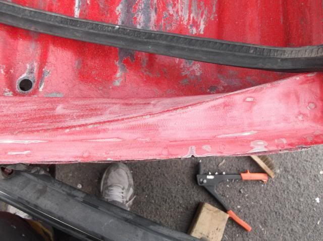

Voila ce que j'ai trouver en enlevant le joint de coffre:
Donc hop hop hop action réaction,un coup de brosse métallique,puis un coup de soufflette et destructeur de rouille(j'ai répété l'action 3 fois)

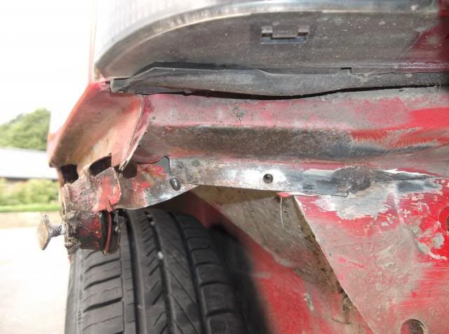

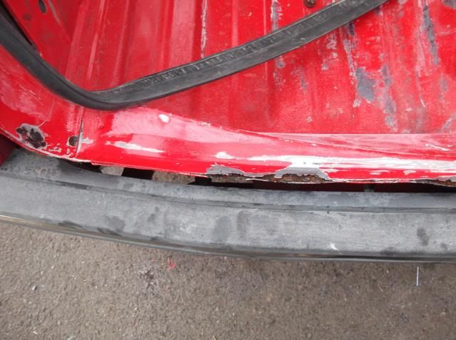

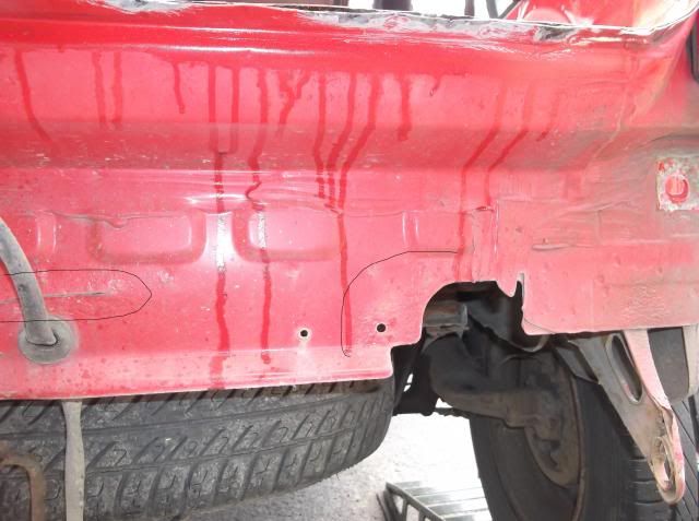

Ensuite quand j'ai enlevé le pare chocs,je me suis aperçu de quelques points de rouille:

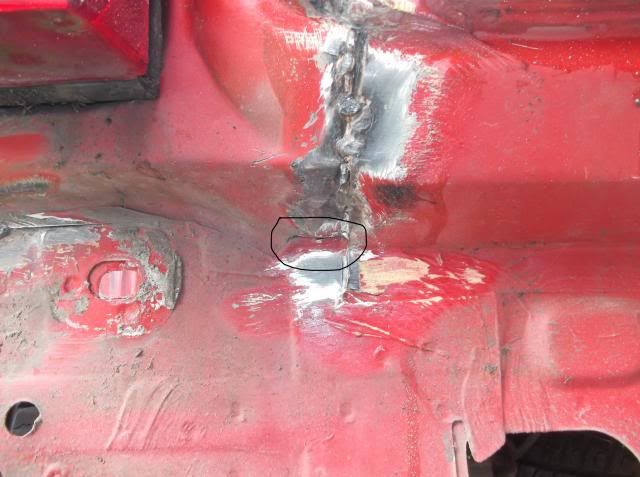

En haut a gauche au niveau de la soudure:
Ponçage,puis passage antirouille(je vais élargir les parties poncées)
On peut apercevoir une fissure,je vais la reboucher a la fibre:
La suite se passe en dessous de la voiture :wink:

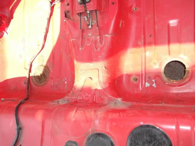

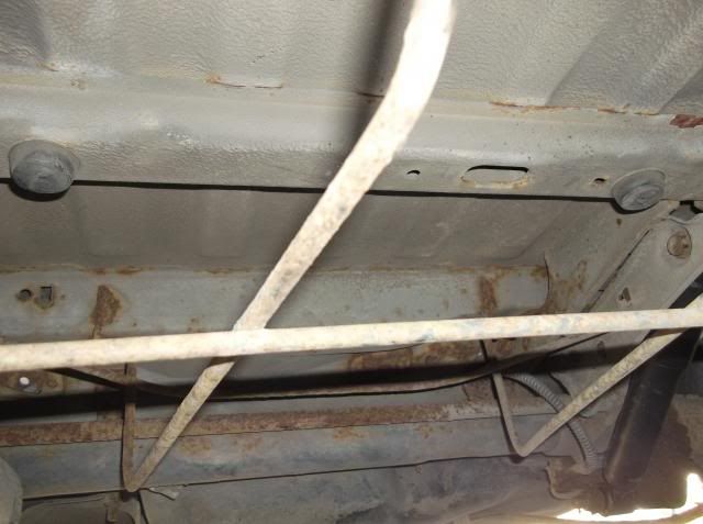

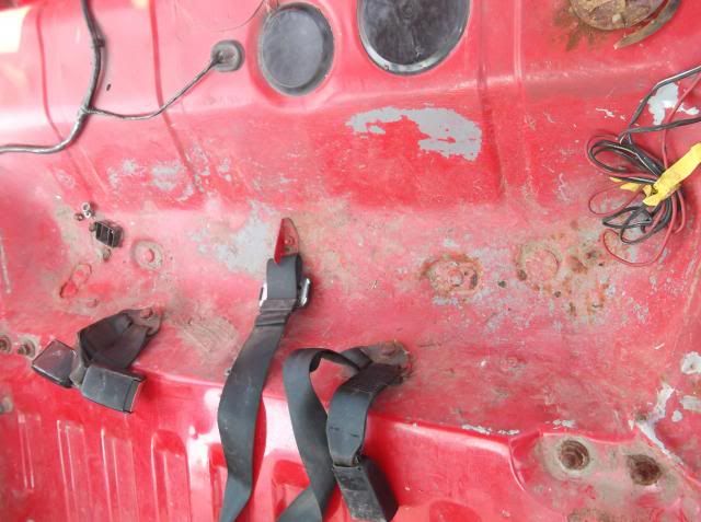

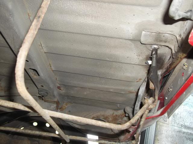

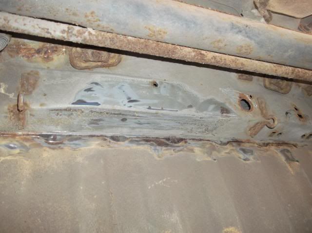

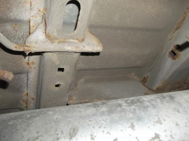

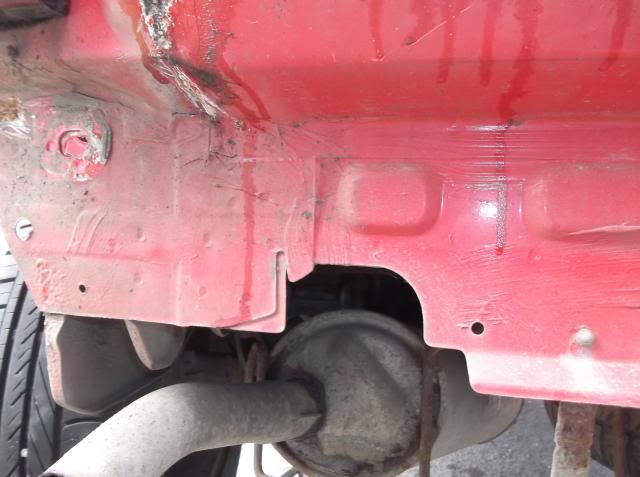

Voila ma plus grande crainte,la rouille en dessous de la caisse :oops:
Je n'ais pas pu aller dans les recoins,donc j'ai fait comme j'ai fait comme je pouvais :roll:

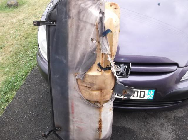

Mon frère va me faire dont de sa 307,dons dans l'attente on va dire que je fait quelques pansements(j'ai un petit honte de montrer le coffre :oops: ):
La je n'y ai pas accès :
Ponçage(disque a poncer,brosse métallique sur perceuse et destructeur de rouille :

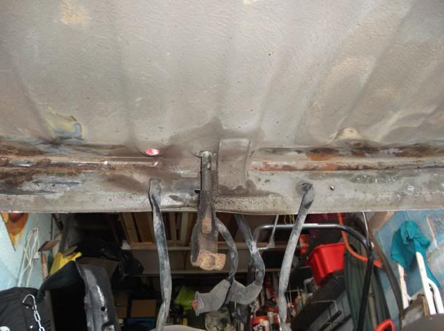

Je compte enlever le train arrière pour changer les silent blocs et le remettre en état des que j'aurais la 307,car j'en ai besoin pour bosser...
Tringlerie de boite et frein a main:
Pas beaucoup de place pour le ponçage :oops:

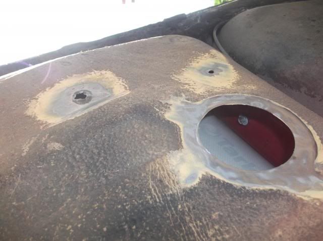

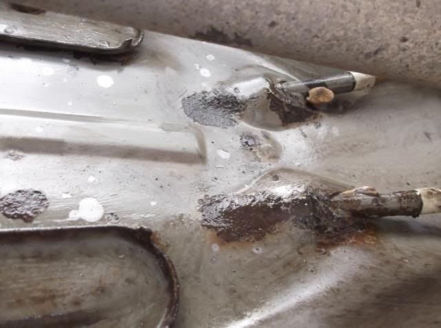

Ensuite trous évacuation d'eau et quelque bricole:
Les trous seront reboucher a la fibre,par contre pour les évacuations d'eau sois je fibre et je perce pour mette des plus petits capuchons en caoutchouc,ou en trouver des grand dans le commerce :roll:

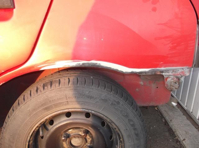

J'ai trouver un peu de rouille superficielle sur l'ailles aussi,mais il n'y a que la photo du ponçage :

Re: restauration de ma 205 1.8 d nouvelle generation
Ne surtout pas reboucher les évacuation d'eau d'origine mais les garder propre et fonctionnelles
http://www.planete-205.com/forum/planet ... 82045.html
Bon courage dans ta chasse à la rouille.

Je parler de les boucher pour remettre des capuchons,mais plus petit....Je vais essayer dans retrouver en bonne état :roll:
ps:j'ai eu confirmation les fissures au niveaux de la fixation du siège va être ressouder demain :langue3:
