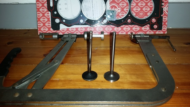

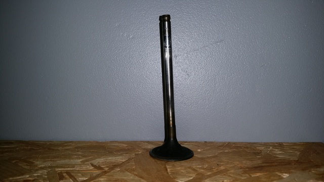

Avec la presse du voisin, la soupape récalcitrante est finalement sortie.
Voici pourquoi elle ne se ferme pas comme il faut :
Oui, ma soupape se prend pour la tour de Pise !
Soupape tordue.. forcément ça marche moins bien
Pour le reste, le guide et le siège sont ok. Je m'en sors bien

Re: RG 3P 1992 - moteur remonté
Ah oui forcément, ça devait beaucoup moins bien marcher :p
Coup de bol pour le guide et le siége donc.
Nouvelle soupape, une rectification et c'est reparti :wink:

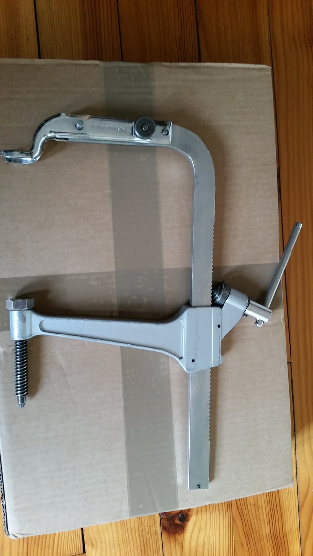

Je me suis trouvé d'occas' un lève soupape de bonne qualité qui devrait m'être utile. Le fameux U13L de chez Facom. Pour en avoir déjà eu un, je sais que ça va aller au top. Plus qu'à attendre la livraison. J'espère que j'aurai toutes les pièces pour pouvoir faire tourner proprement ce moteur avant la rentrée
Nickel :bien:
Avec du facom tu devrais pas avoir de soucis :)

Hier j'ai reçu l'outil qui va bien :
Bon ben en fait j'en ai pas eu besoin. J'ai bien galéré avec l'outil prêté par le garage mais j'y suis arrivé ! J'ai passé mon 25 décembre dans le garage à démonter, roder, remonter et tout remettre sous le capot.
