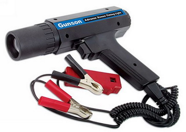

Comme la mienne, c'est une motorisation prévue à l'origine pour tourner au super plombé (indice 97) qui n'est plus commercialisé depuis l'an 2000, et au sans plomb 98.
D'origine l'allumage est donc réglé pour ces 2 carburants là ,soit 8 degrés.
Les moteurs tournant au SP 95 sont réglés à 5 degrés quant à eux.
Il est donc nécessaire d'effectuer un réglage de l'avance à l'allumage pour l'utilisation du SP 95..
Cela se fait à la lampe stroboscopique.
