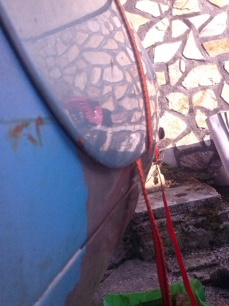

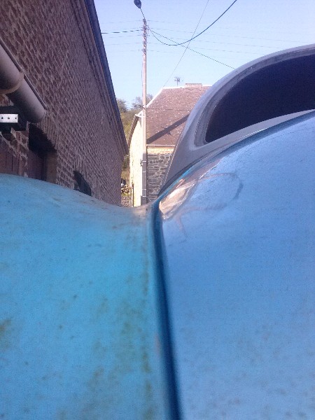

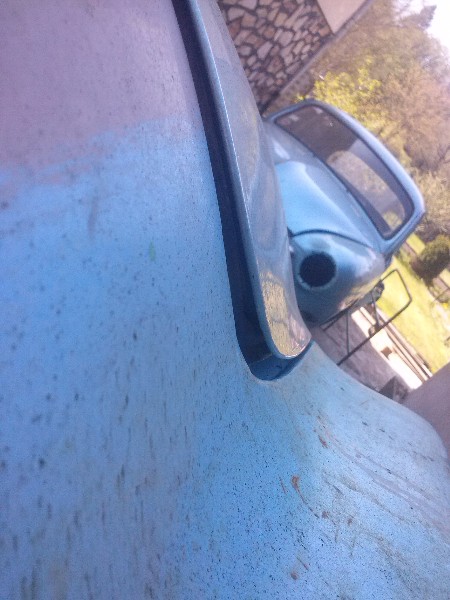

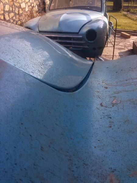

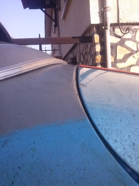

Nouvelle mésaventure :( , le capot de malle de coffre ne s'ajuste pas à la caisse :cry:
faut que je fasse une photo, à décrire c'est pas facile... Pour le coups, je séche, et je n'ai pas de solution en tête.
Si ce n'est de remonter la malle sur l'autre caisse pour vérifier si ça fait pareil. Sinon il y aura du gros travail côté carrosserie pour récupérer ça :gene: .
Je me sens légérement blasé :roll:
Re: [romain5708] Saphir - Frégate de 1955
Quelques photos pour imager le problème de la malle:
Et à ce soir :
Toujours un petit soucis:
Je pense que je vais laisser comme ça, en trichant un peu avec le jeu fonctionnel.

Malle stockée "à plat" et qui s'est déformée ?
Tu peux tenter de la poser sur quelque chose d'un peu haut et rembourré sur le dessus (un coussin qui épouse à peu près sa forme).
En attrapant les bords, tu la forces un peu à reprendre une forme plus correcte.
Sans appuyer comme un sourd, juste en jouant sur l'élasticité et en recommençant plusieurs fois le mouvement.
Ou ta caisse est tapée au cul et la jupe n'a pas été correctement redressée, ce qui explique qu'elle soit plus courte. L'ouverture de la malle faisant un point faible, les "ailes" se seraient écartées ?
