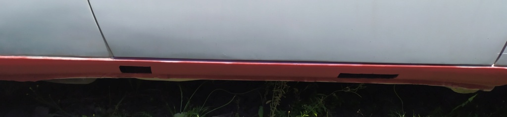

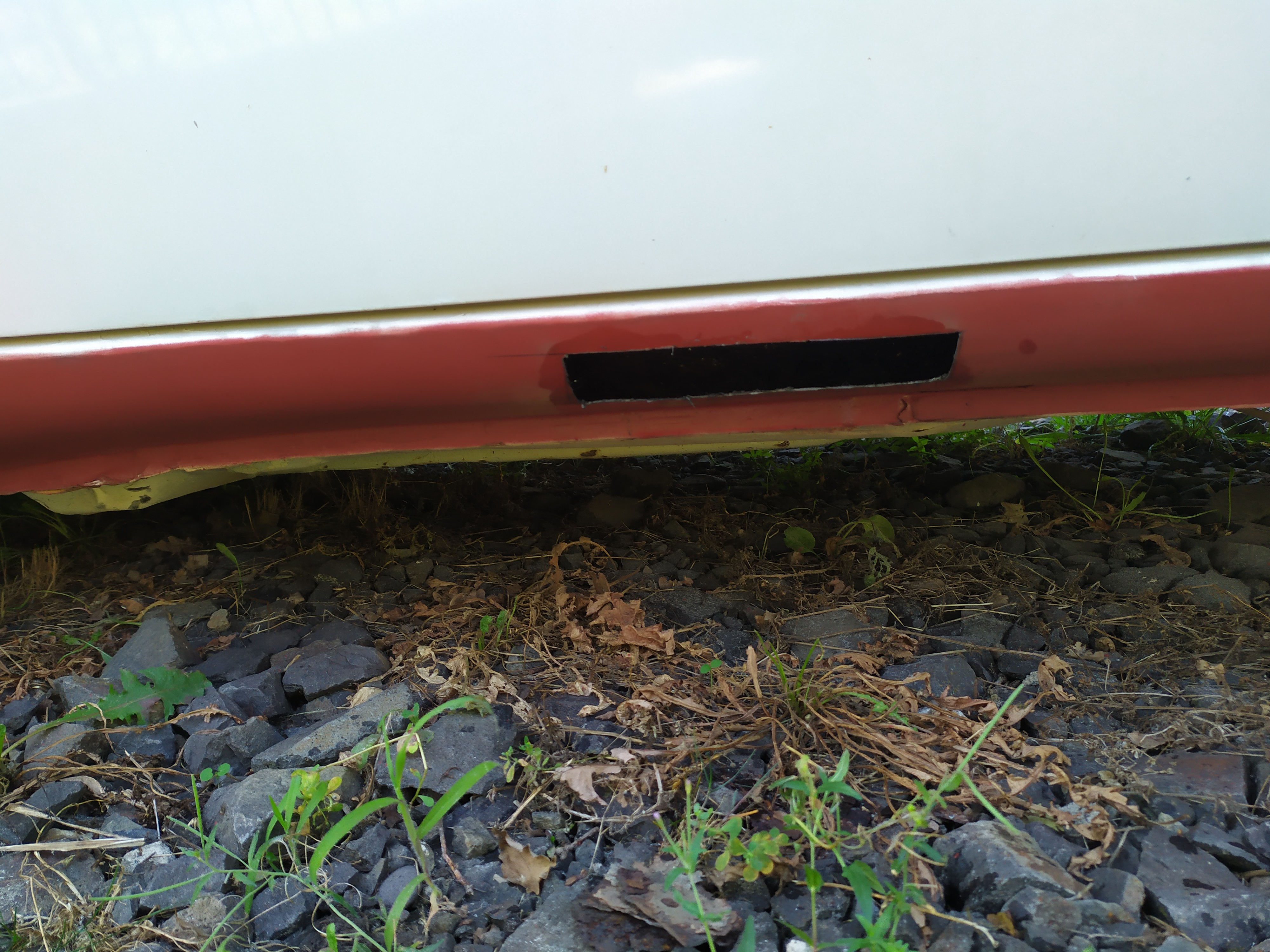

Je profite du beau temps pour attaquer les bas de caisse. J'avais quelques boursouflures dessus. Décapage total et Coupe bien large autour des 2 zones malades. Le reste est bien sain, dans le bas de caisse aussi (pas mal de sable dedans à enlever toutefois). Demain formage des tôles si j'ai le temps.

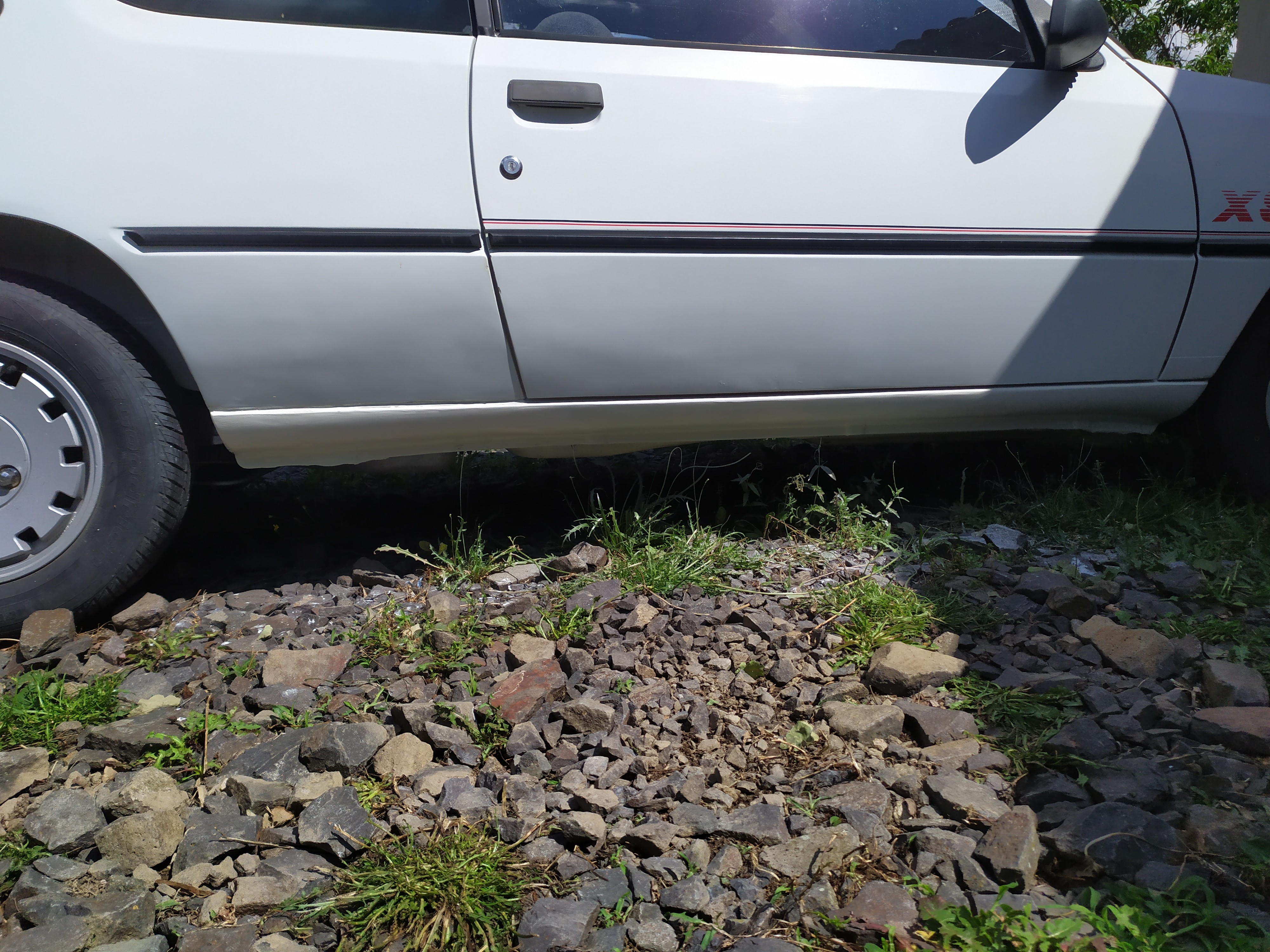

Côté droit terminé, soudures refaites et peinture (pas tout à fait la même teinte mais ce n'est pas grave car......surprise bientôt)
Le côté gauche a la même maladie, percage au niveau du centre du bas de caisse, et par contre plus embêtant le coin arg.
La suite bientôt.

on recommence de l'autre côté. Partie plus chiante avec un coin à faire.

Les bas de caissesont été soudés et repeints. J'ai posé une déco pts sur mesure dessus. J'en avais marre de n'avoir que des 205 sobres !!! J'ai mis des BBS de 405 autorisés par la Charte. J'ai acheté un silencieux inox neuf groupe n mais au bout de 30kms mes oreilles ont abdiquės. Je vais le revendre et remettre un silencieux d'origine. Je suis content du résultat final par rapport à l'achat !!! Elle tourne impeccable

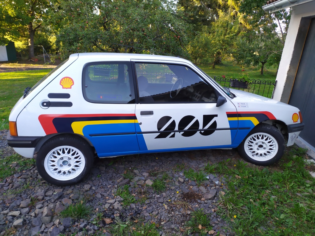

2 ans sans nouvelles.
Bon faut dire qu’elle n’a quasiment pas roulé depuis.
Quoi de neuf en 2 ans ?
Peinture des pare chocs en blanc custodes blanches et autocollants sur mesure 205 xs dans le style de la rallye
Extensions d’ailes en fibre blanches
Et depuis 2 mois l’avant en l’air pour refaire la boîte et l’embrayage.
Toujours rien d’irréversible un jour elle reviendra totalement d’origine
