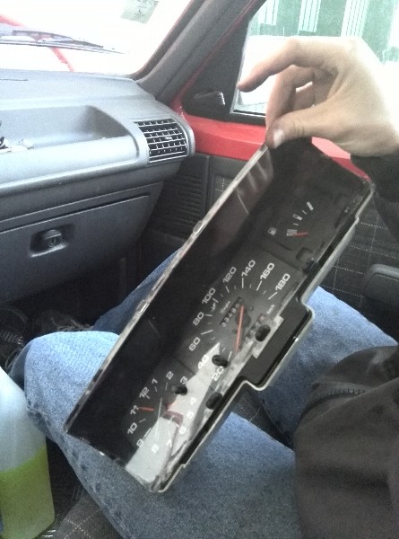

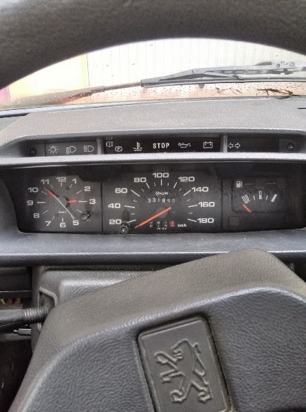

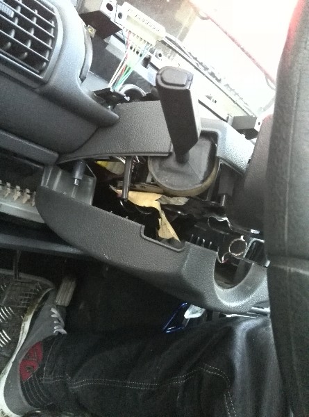

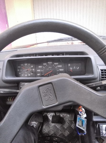

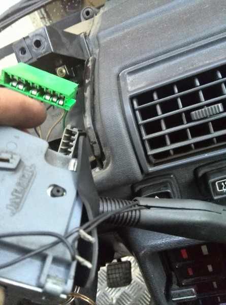

Voilà après tout ceci je décide donc de remplacer le commodo mamailler par l'ancien proprio et de remplacer mes ampoules hs du compteur :
Mon compteur
Le compteur est démonté
Le fameux commodo mamailler par l'ancien propriétaire
Avec les fameux fils pour l'essuie glace arrière
Enfin tout remonté
Et tout marche

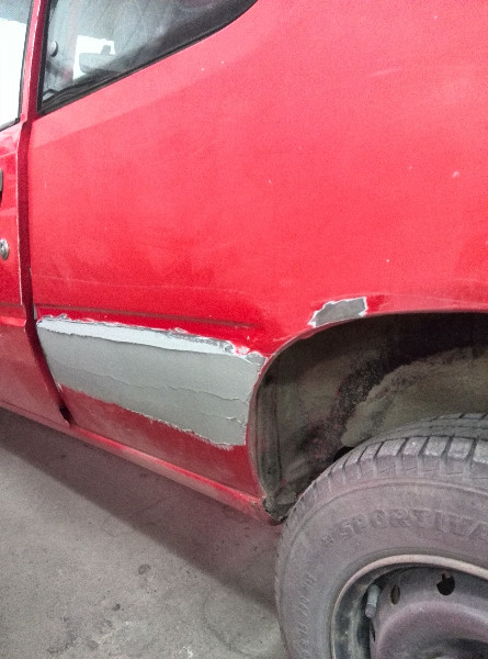

Aile arrière gauche on enlève toute la peinture reste plus qu'a redresser ;p
Mastics des imperfections de la portes et aile droite commencement :p

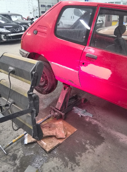

Donc la voici après avoir était redressé et mastiquer au mastic alu:
Avec l'infrarouge
Côtès gauche
Etvoilà le côtès droit :)

bonsoir, a quoi sert l"infrarouge ? A chauffé ?
Shaker55
Messages : 1158
Re: 205 XAD Restauration !!!
Message par Shaker55 »
Une erreur de ma part il s'agit d'une XRD :oops: et non d'une XAD cela change t'il beaucoup la donne ? :shock:
L'infra-rouge sert a réchauffer le mastic afin que celui-ci soit plus rapidement sec et donc plus rapidement poncable. :)
