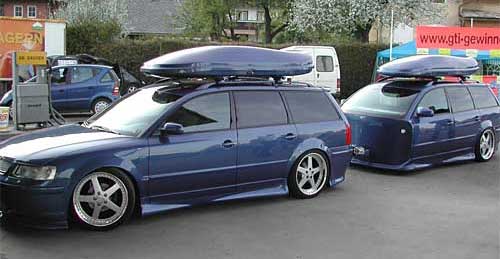

Ben™ a écrit :Image
La prochaine fois que l'un d'entre nous voit ce type d'attelage, interrogez le proprio pour savoir qu'elles démarches il a entreprit
