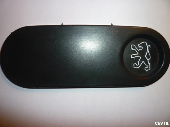

:voyons: Le toit ouvrant Clairauto a bonne réputation et était surtout monté sur la Golf.
:+1: Concernant le volant sport 2 branches, de la phase 1.
Tout comme le 3 branches la phase 2, le centre de volant est amovible et peut donc être remplacé par un modèle standard ( tête de lion) ou spécifique GT/GTI/Lacoste/Open etc.
Si tu voulais remettre l'enjoliveur inter-feux, appelé couramment râpe à fromage, tu aurais 2 possibilités :
1) Montage d'origine avec perçage et risque de corrosion et infiltration d'eau :
http://www.planete-205.com/forum/planet ... 14929.html
2) Montage sans perçage et fixation avec du scotch double face :
http://www.planete-205.com/forum/planet ... 60419.html

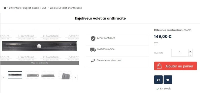

Enfin, la râpe est disponible en re-fabrication à l'aventure Peugeot :
http://www.pieces-de-rechange.classic.com/26-205
Il y a 2 coloris disponibles :
1) Gris Anthracite.
2) Gris Ouragan.
L' anthracite étant plus clair et correspond plutôt aux millésimes avant 90.
