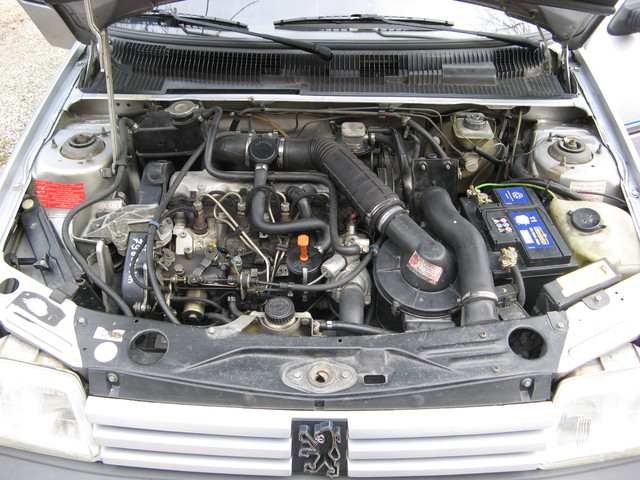

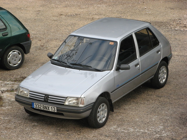

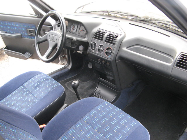

Aujourd'hui, nettoyage extérieur et intérieur. Le résultat est loin d'égaler celui de dfx mais c'est déjà beaucoup mieux !
Petit coup d'œil sur le moteur :
L'intérieur avec les moquettes et tapis propres, plus de poussière, de terre et de cailloux.
Et enfin, l'ensemble !

un conseil change ton cache de cache culbuteur et passe un coup de nettoyeur haute pression moteur bien chaud il sera encore plus propore
