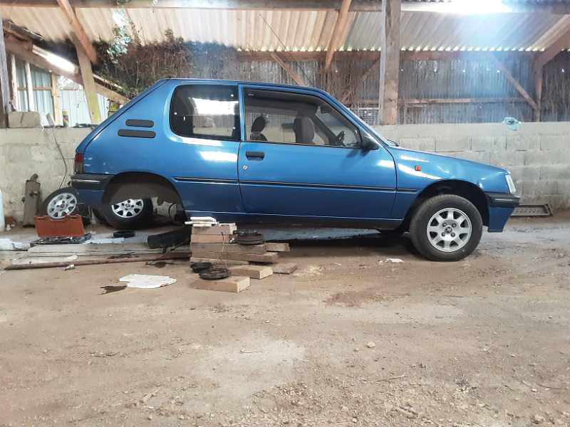

Elle va...

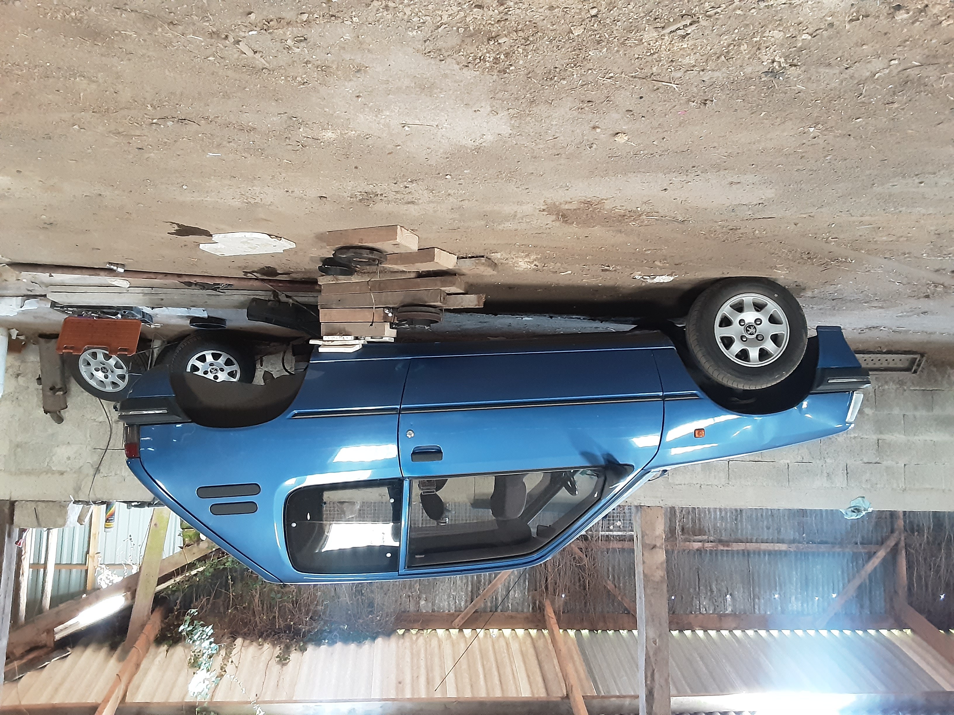

(Désolé, je n'arrive pas à mettre la photos à l'endroit :gene: )
Comme tu peux le voir,elle est en mode brouette !
Environ 1 mois après l'obtention du CT elle ma fait un train arriere :roll: Un crissement insupportable :whoa:
Alors hop arrêt au stand :) Avec les congés des collègues, la charge de travail est conséquente
et ça n'avance donc pas bien vite !

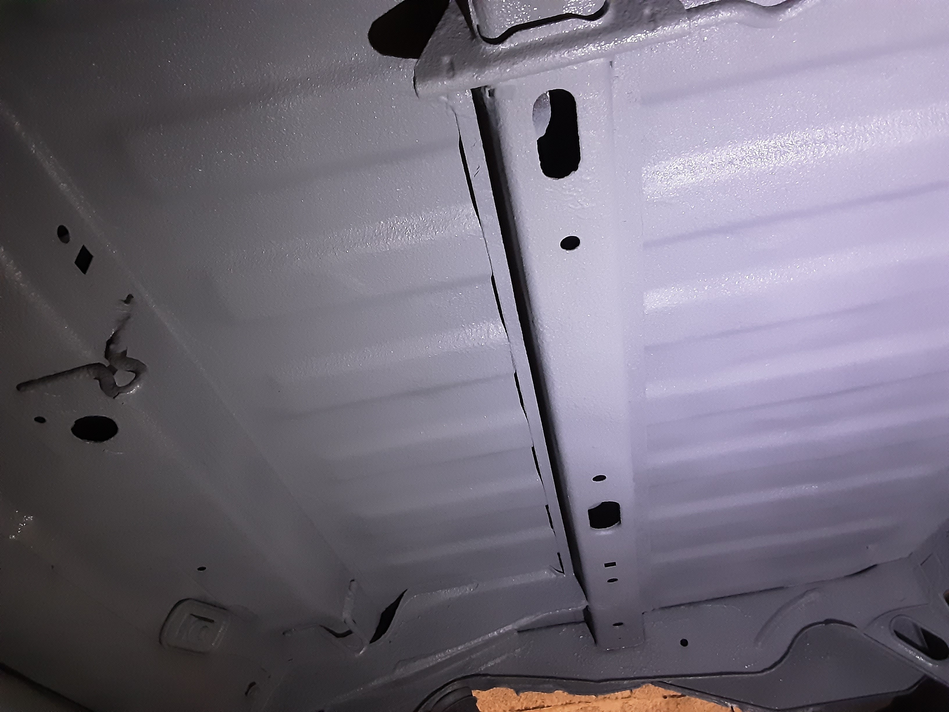

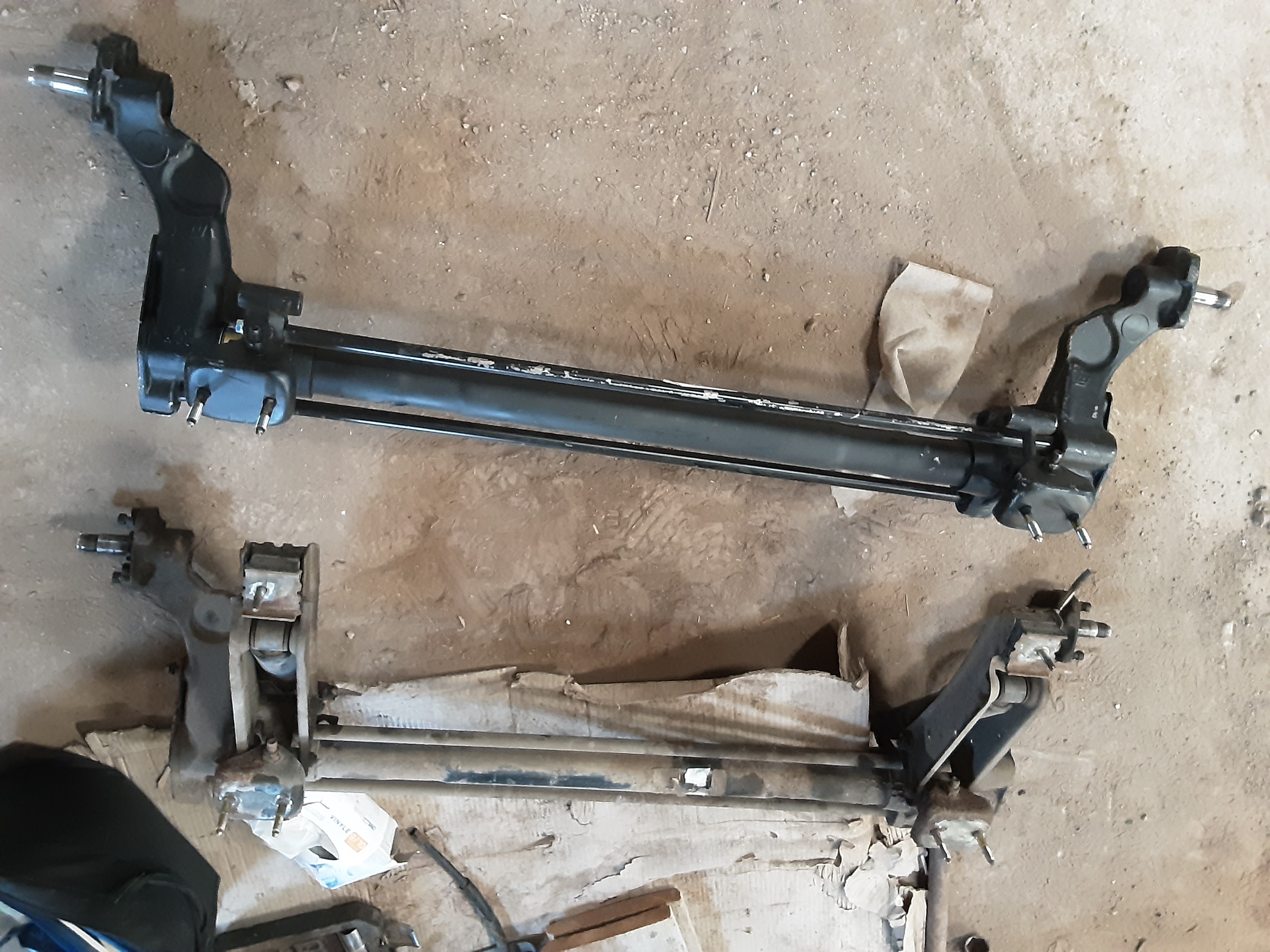

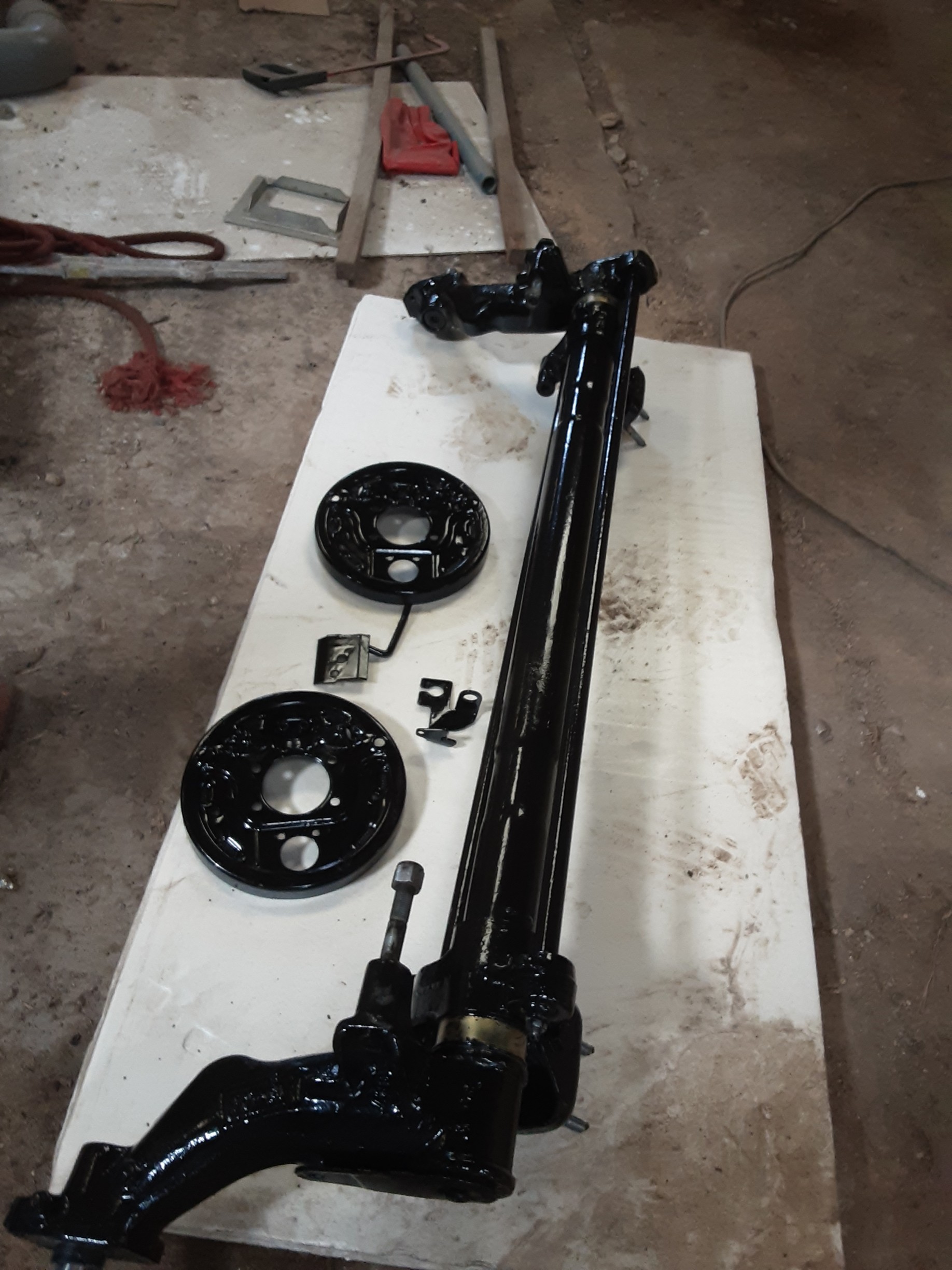

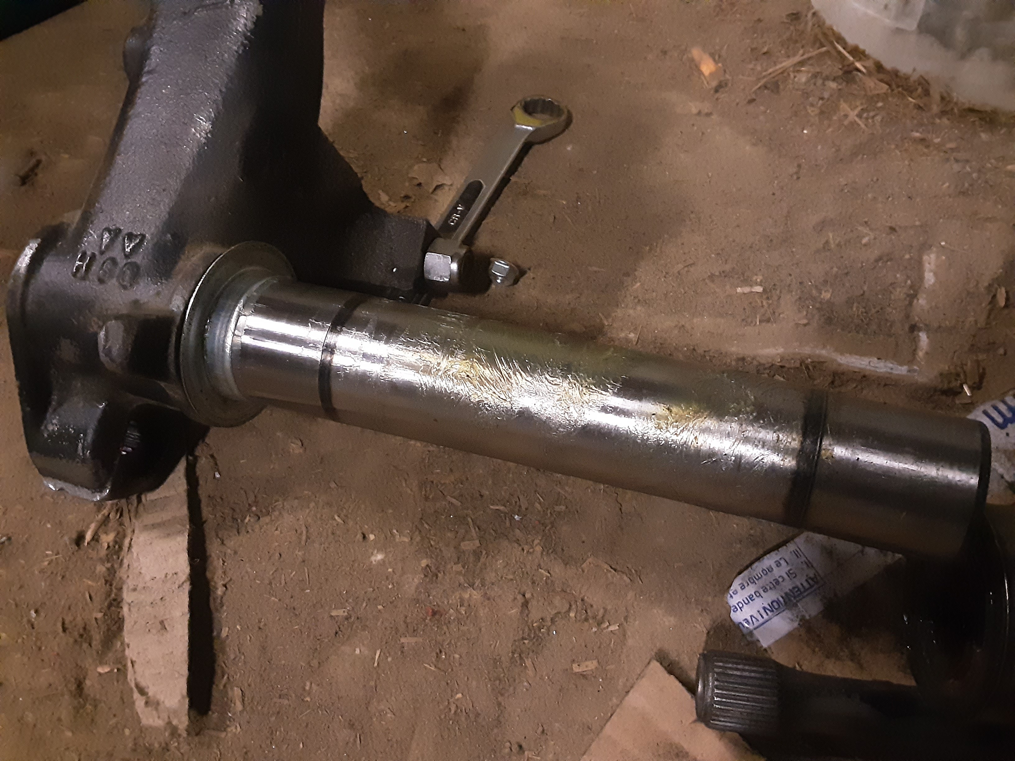

Alors prépa du plancher arrière , démontage du TA reconditionner par curiosité, culture
personnelle mais également pour refaire la peinture (médiocre) !
En photo :
TA reconditionner commandé sur Mister Auto sous la marque Bolk , réfection dans le
département 38 :)
Avant le remontage tartinage généreux des éléments en graisses :)
Suite et fin bientôt...

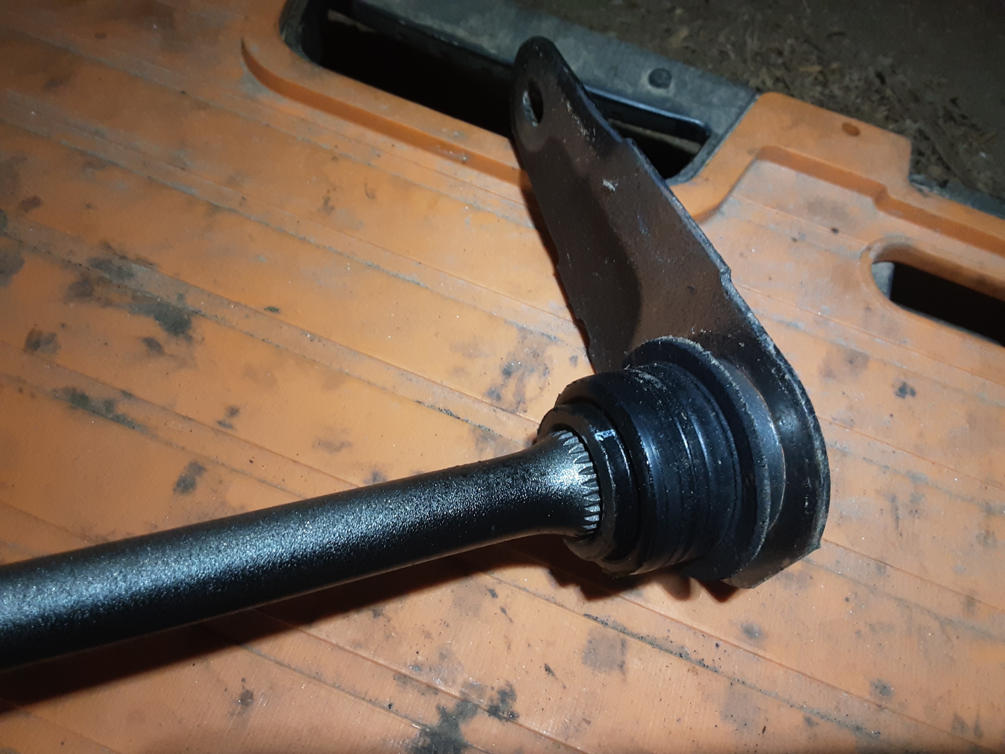

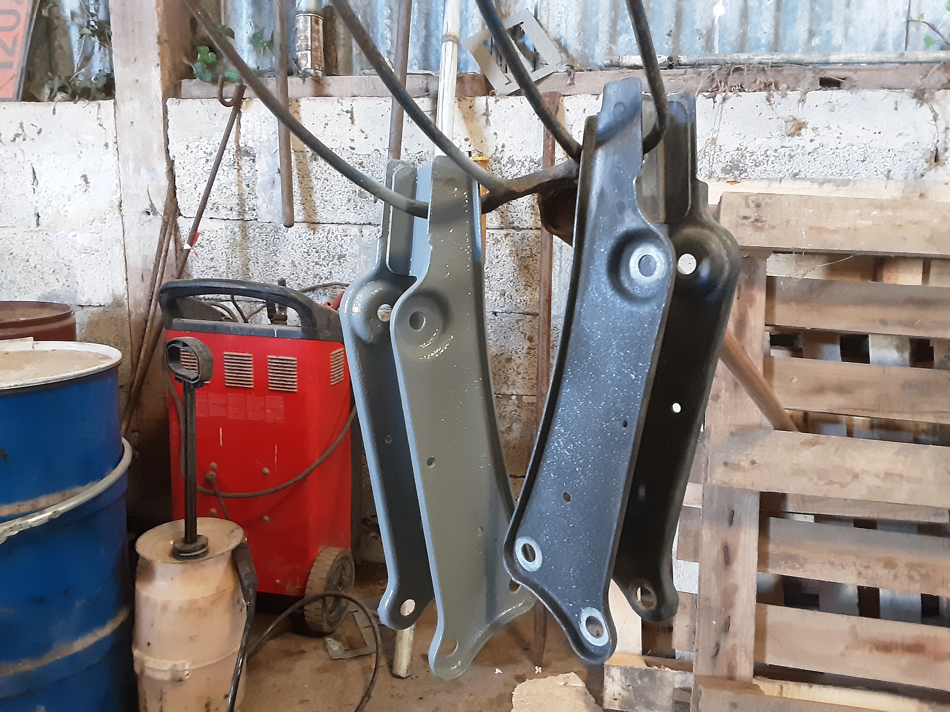

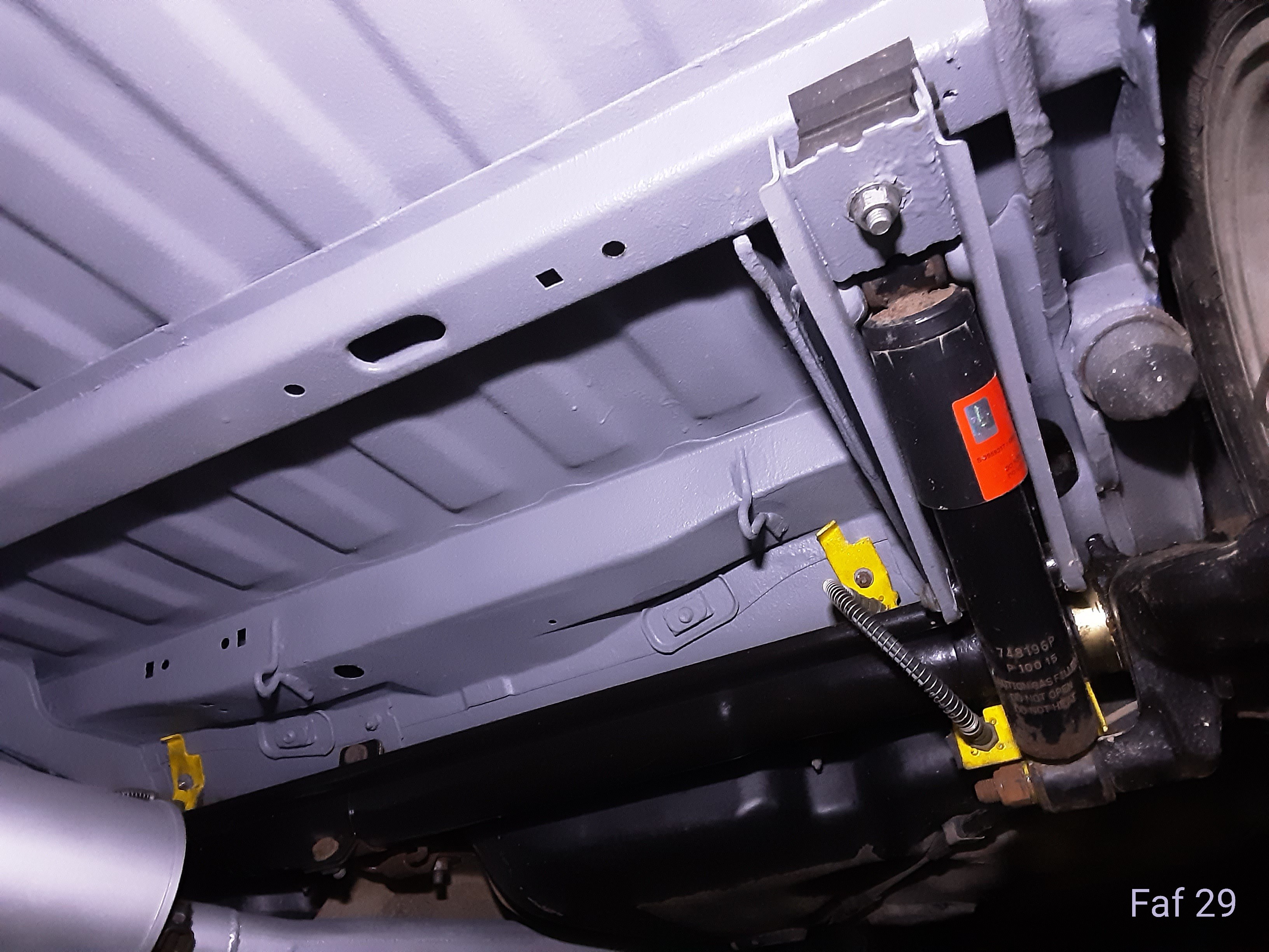

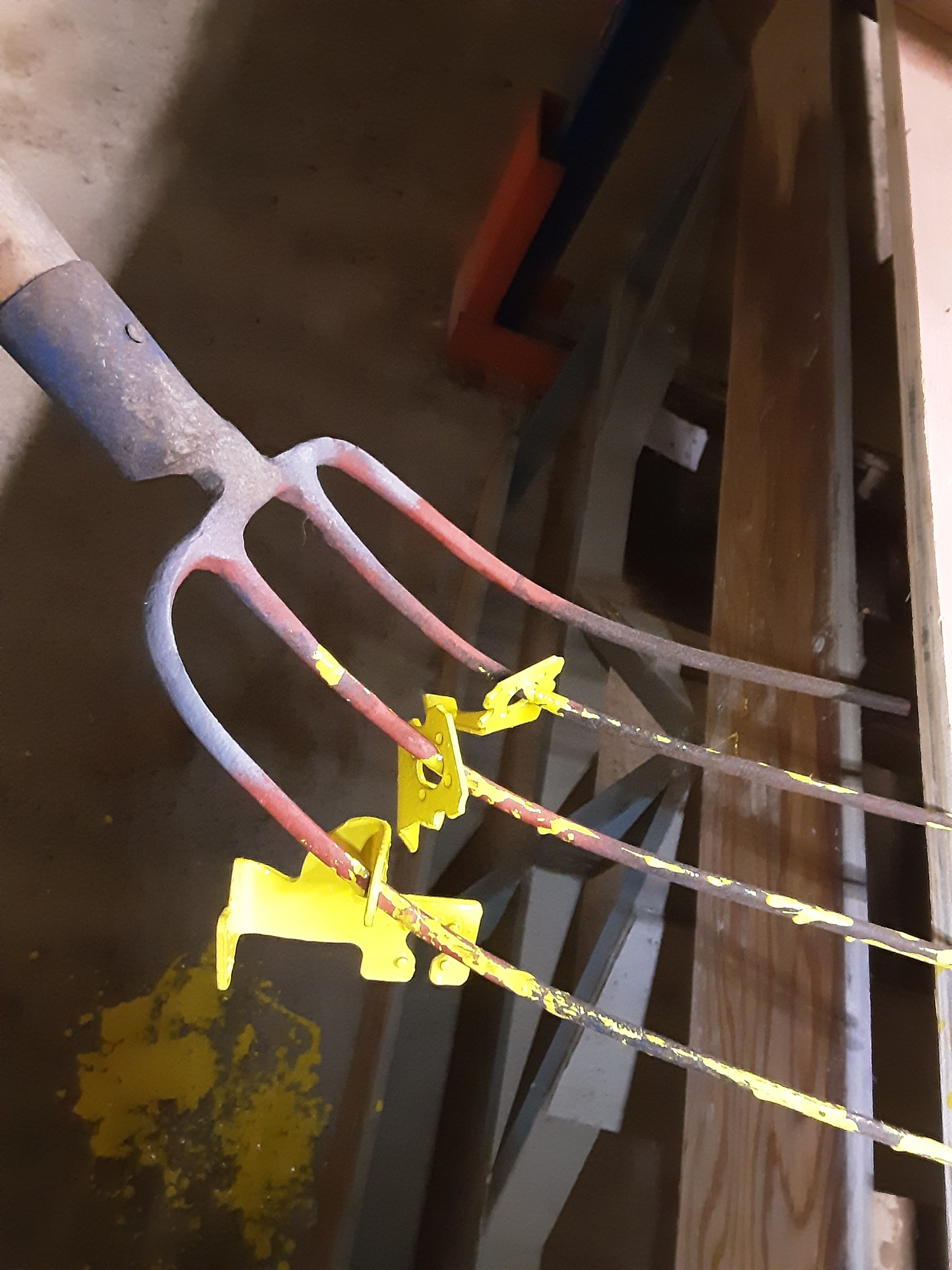

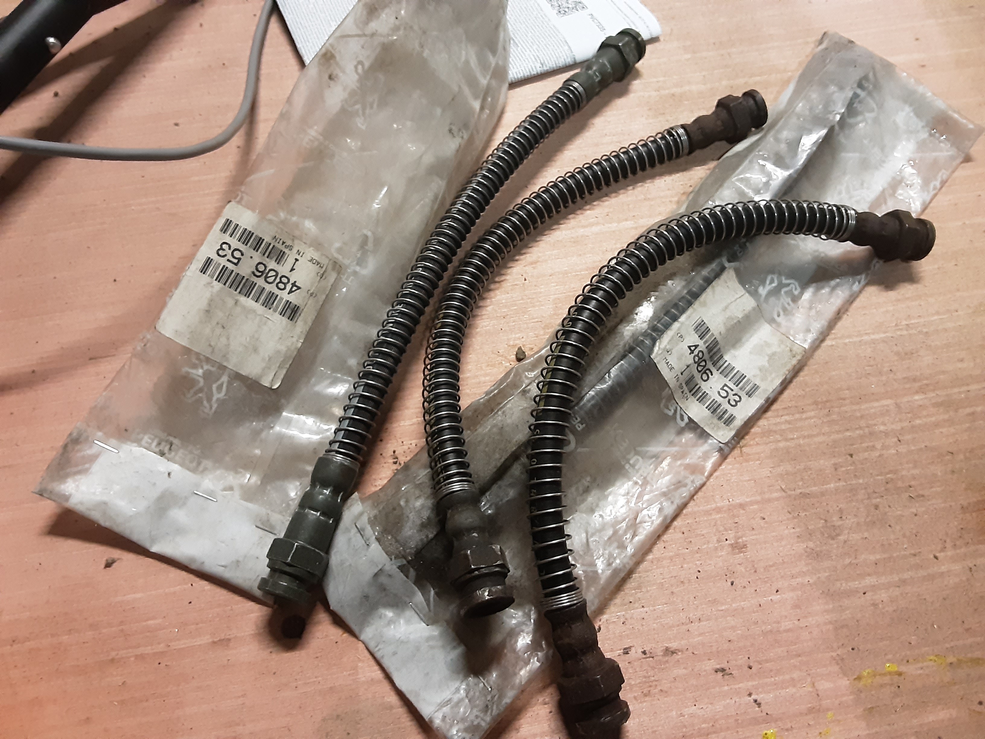

remplacement des silentblocs, des flexibles de frein Peugeot (25€ merci LBC :) ) Peinture TA , pattes flexible , flasques ,liaison au châssis :
Juste un bon dégraissage ici car aucune trace de rouille :)

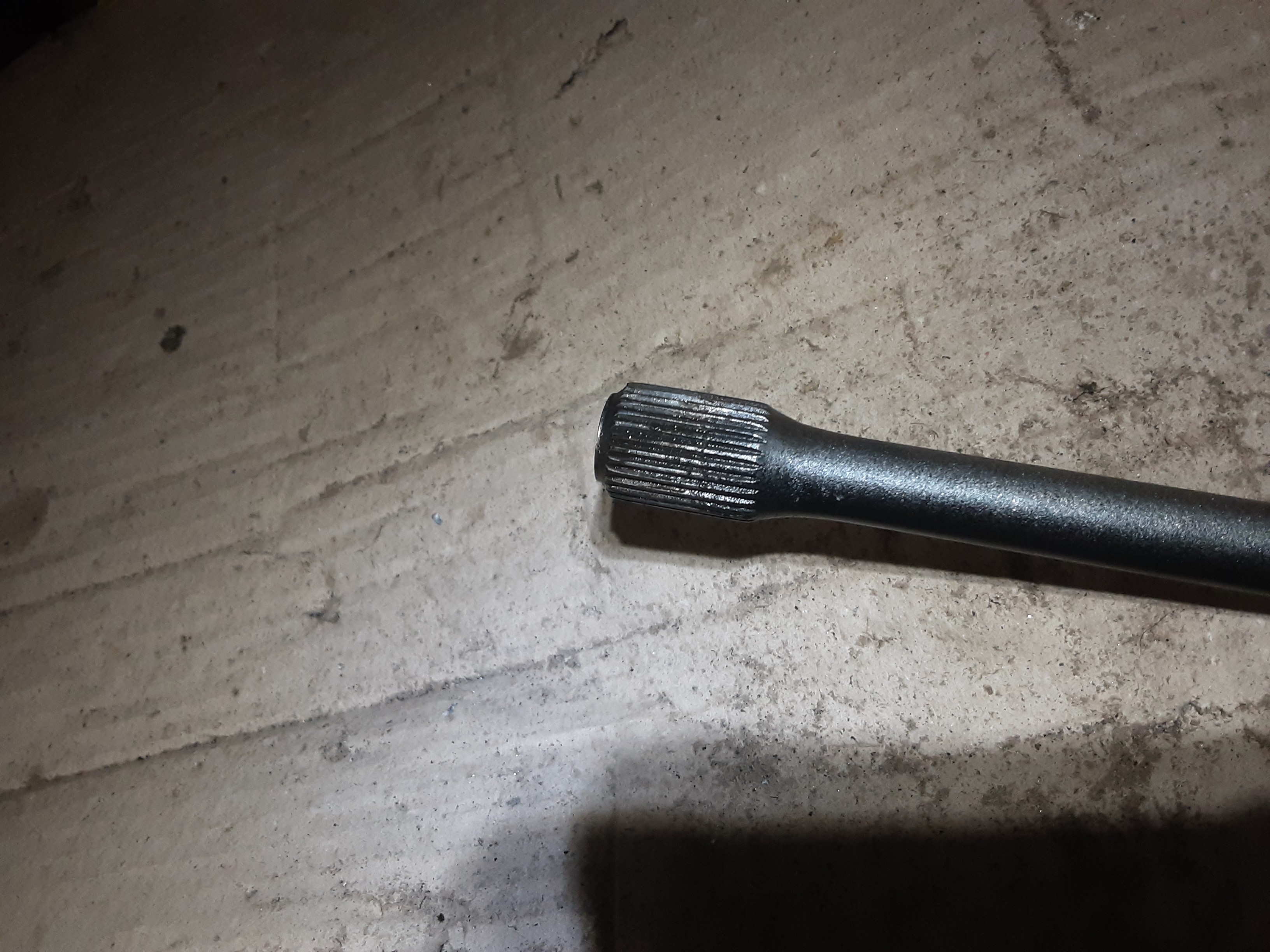

Remontage du Ta et la je m’aperçoit que la résistance n’est pas identique au niveau des bras :0
Dans le doute réglage des barres de torsion avec fabrication d’un faux amortisseur :
Désolé pour la qualité des images , appareil photo hs :oops:

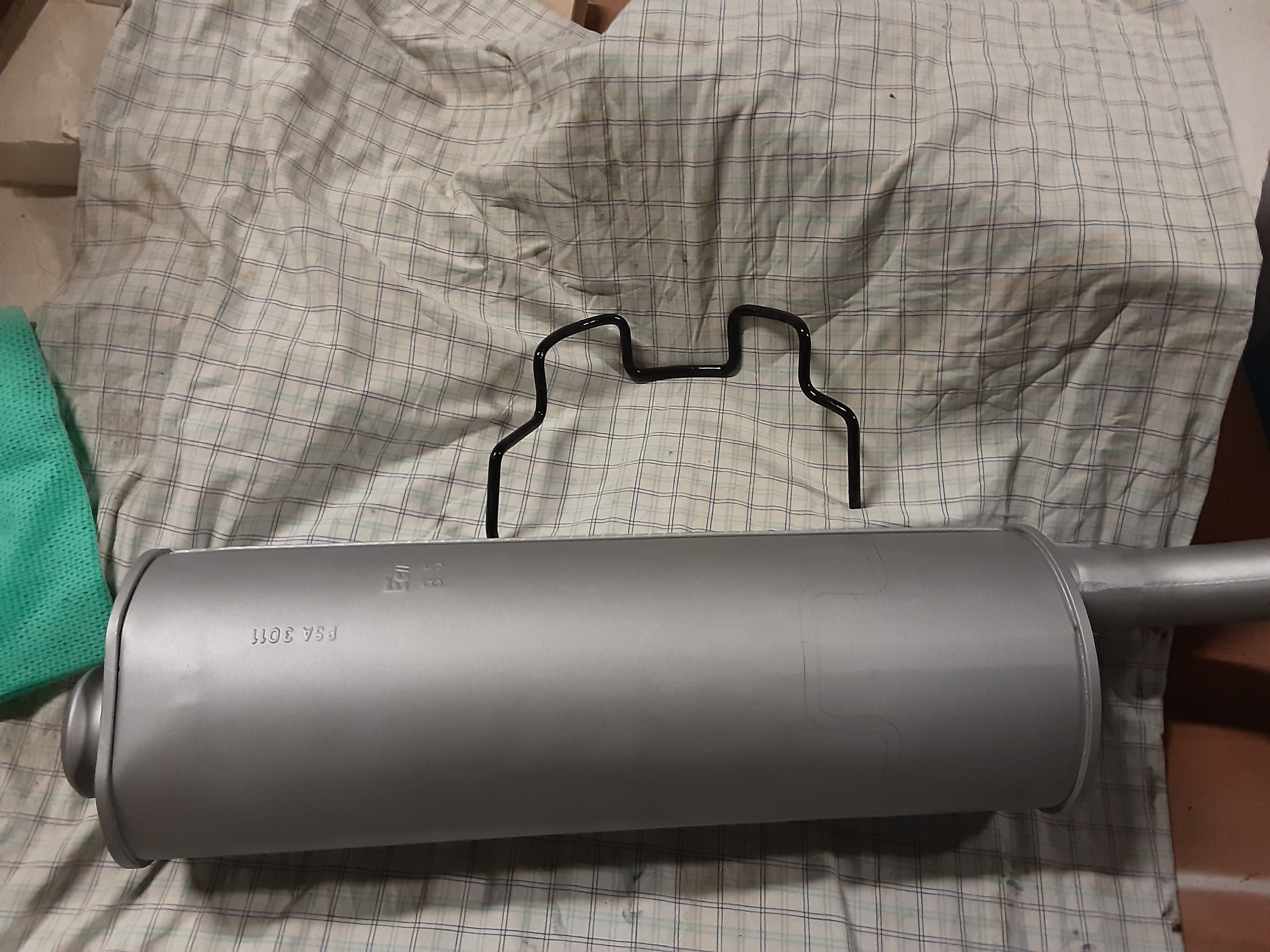

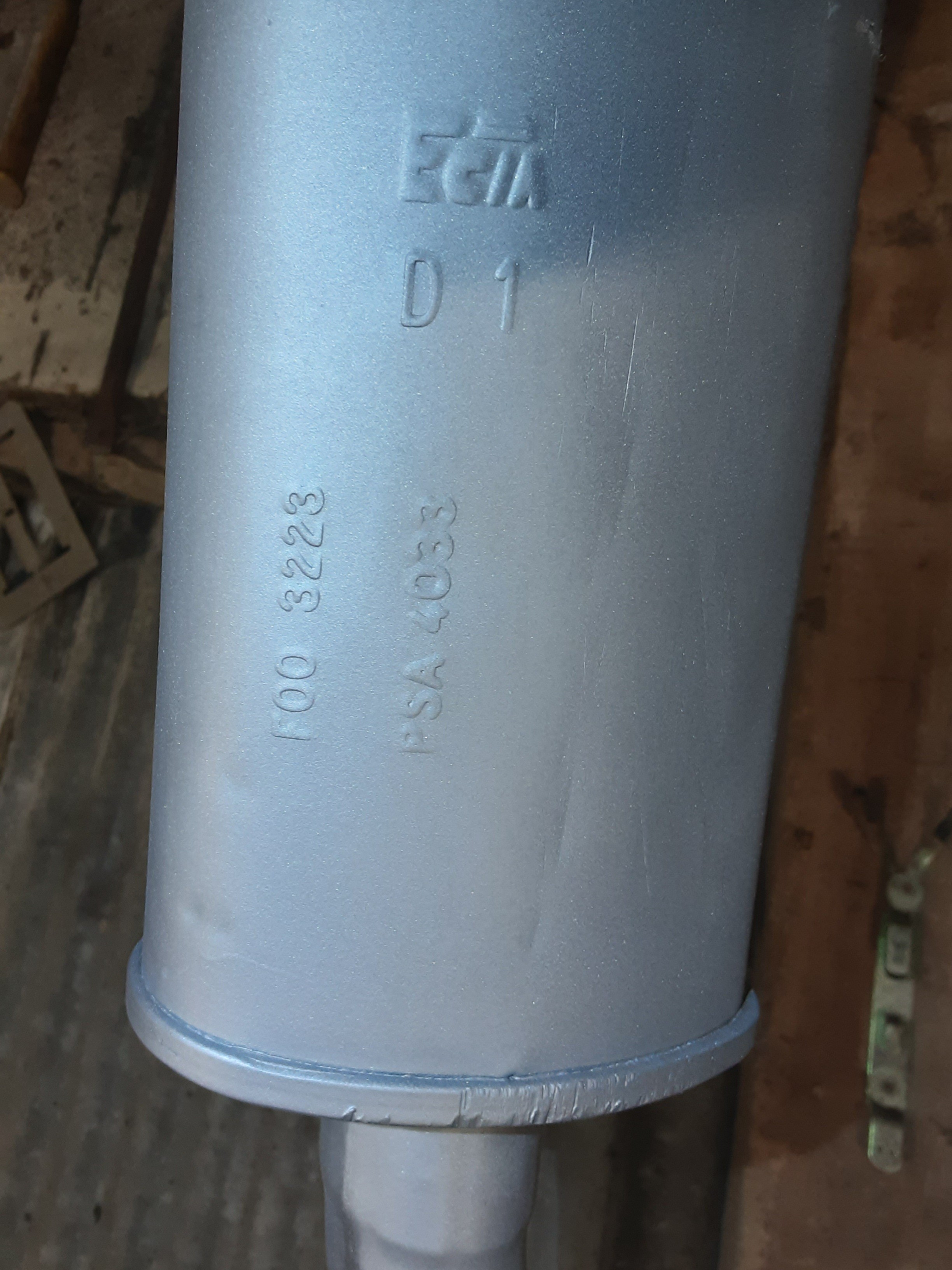

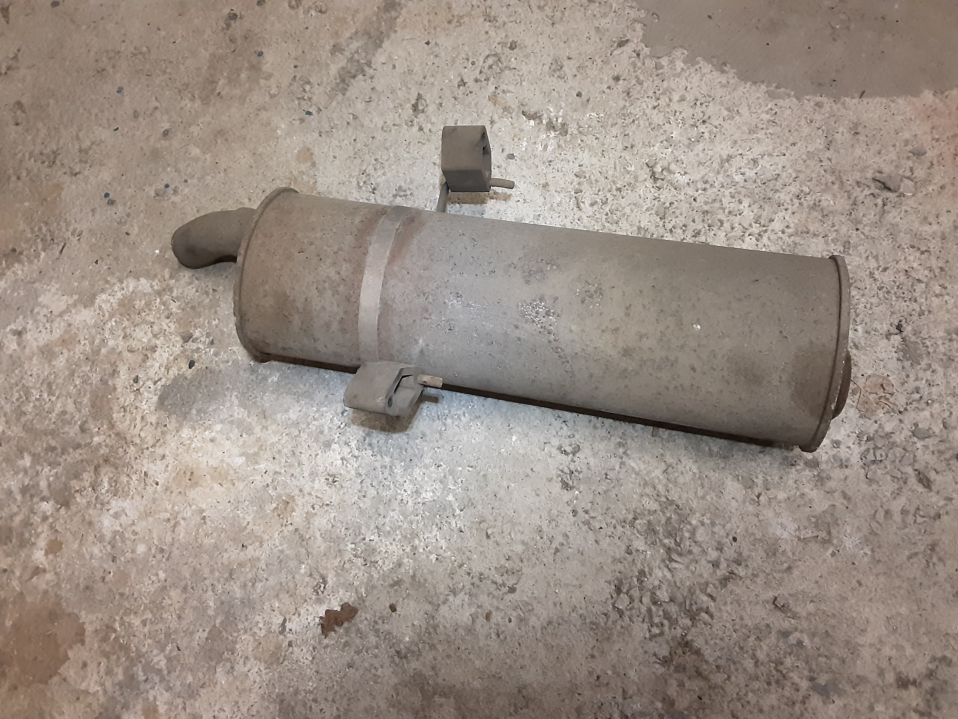

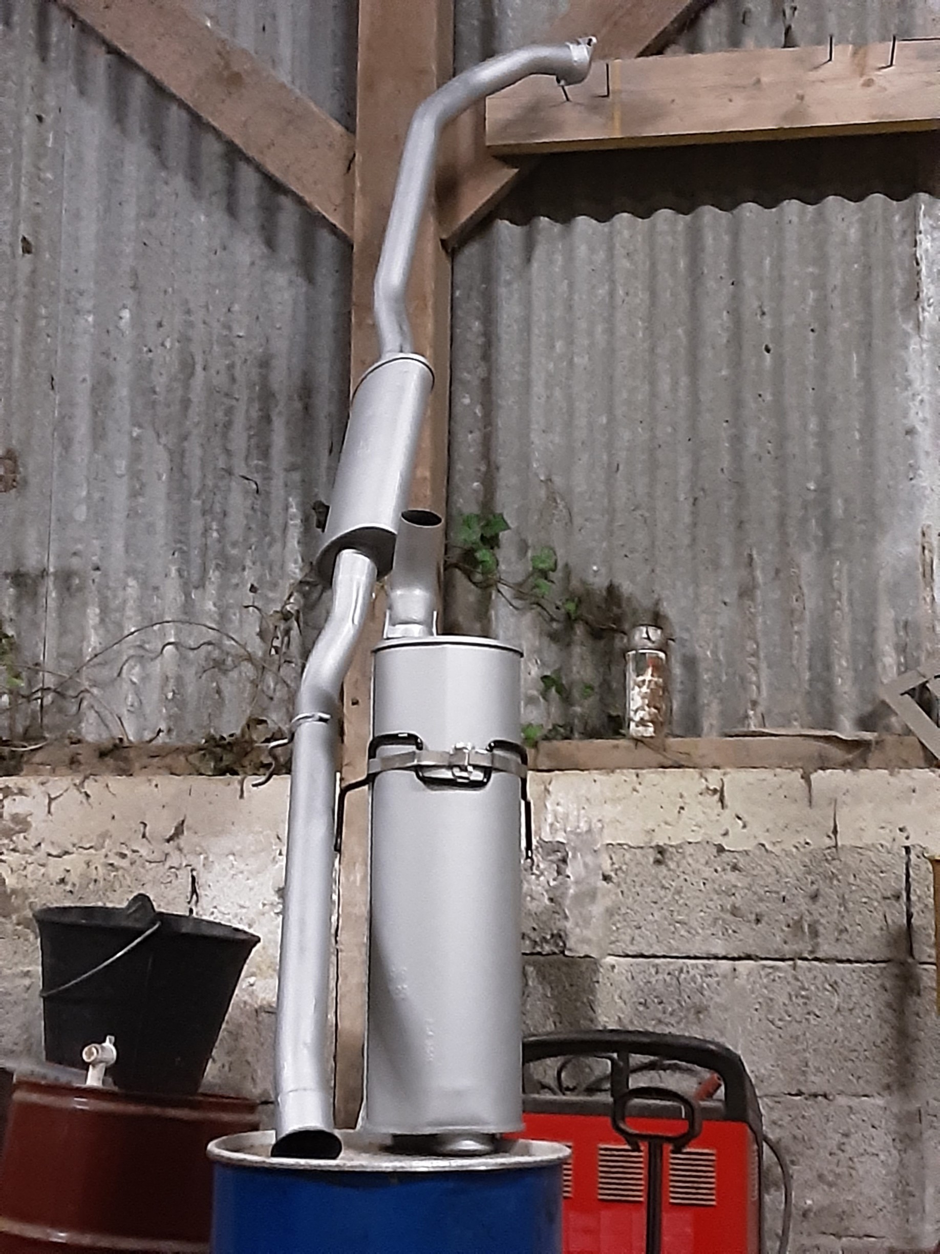

En parallèle remise en état de la ligne d’echappement (spécifique 205 TD) ponçage /peinture HT :
De loin ça va...

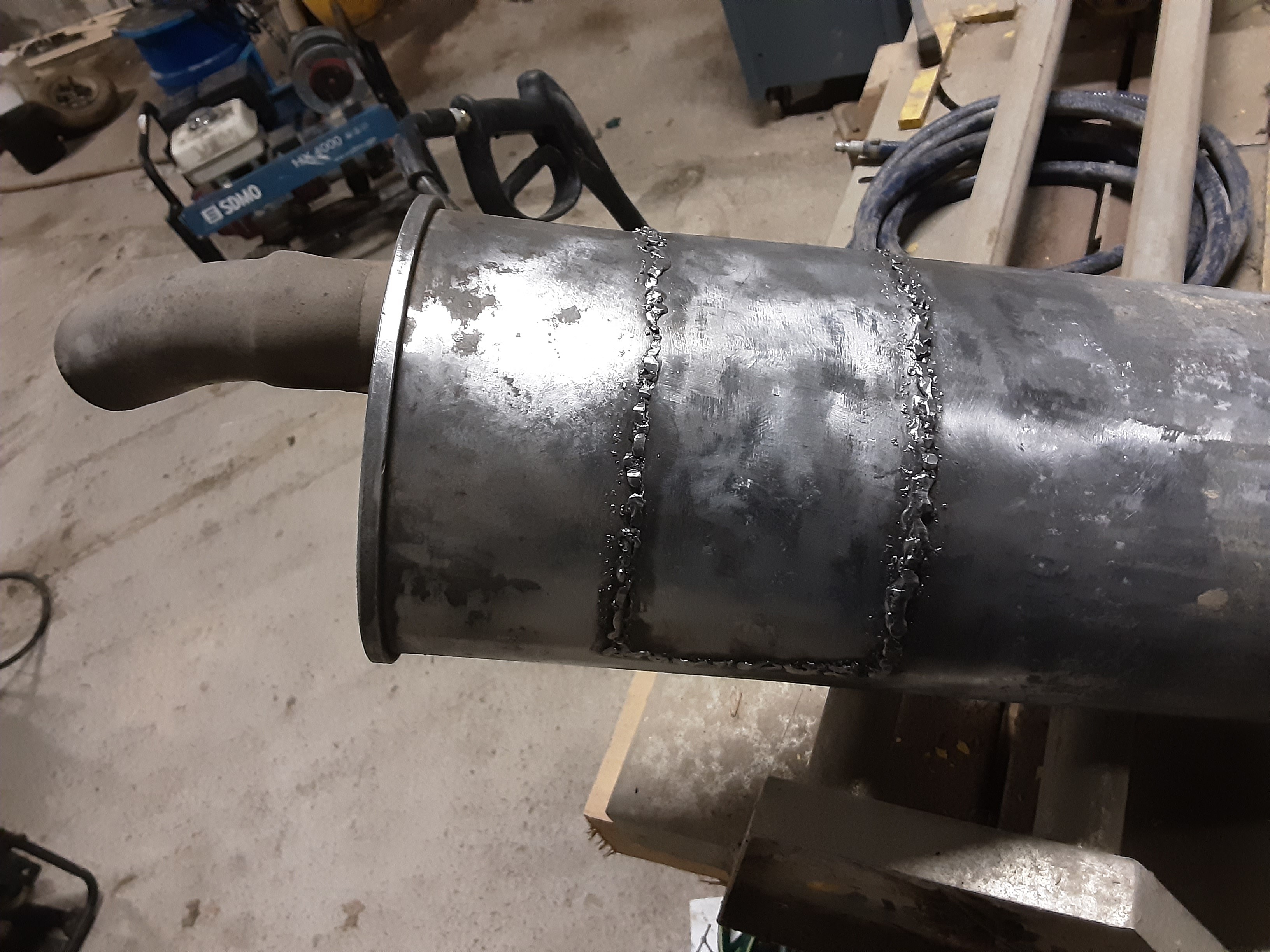

De près , l’eau stagnante sous la bride a fait son œuvre :roll: C’est d’ailleurs LE seul point de rouille !
Réparation avec du mastic d’echappement , une tôle fine et soudure :
A la base 8 points de soudure de prévus mais Parkinson a eu raison de ma main :mrgreen:
Un carnage :rirejaune:
meulage et lissage avec un mastic bi-composant avant peinture HT :)

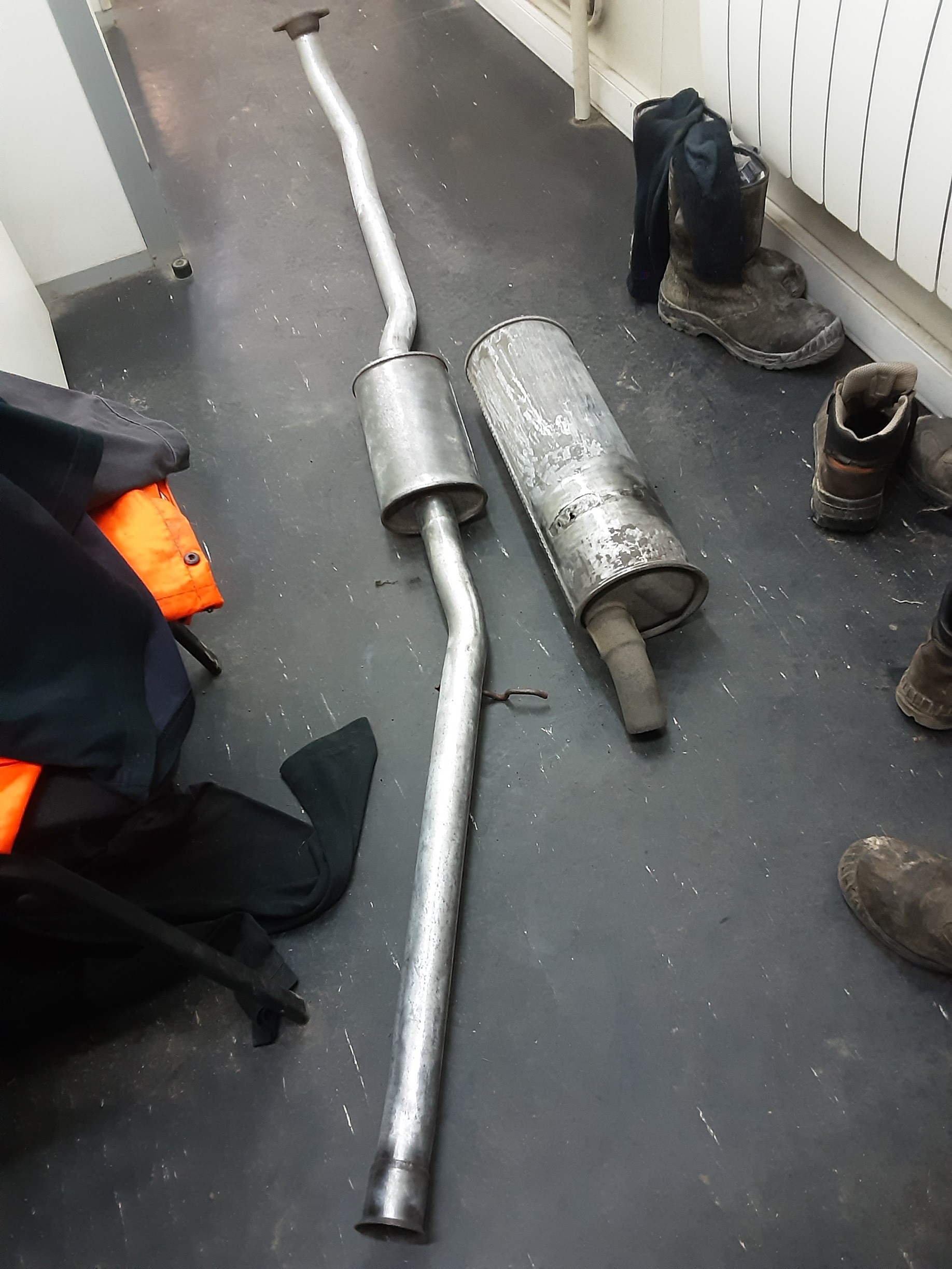

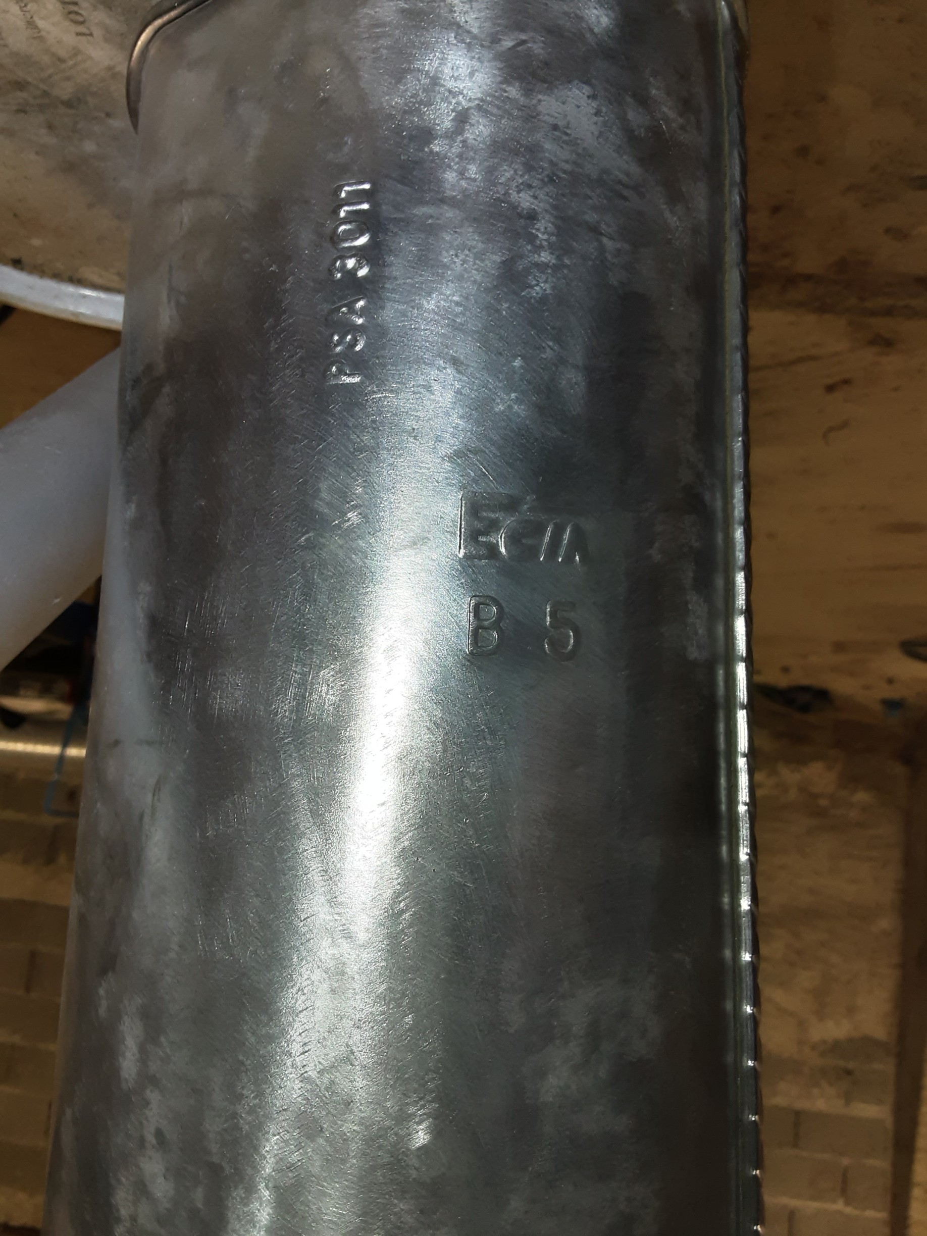

Ref intermédiaire :
Ref silencieux :

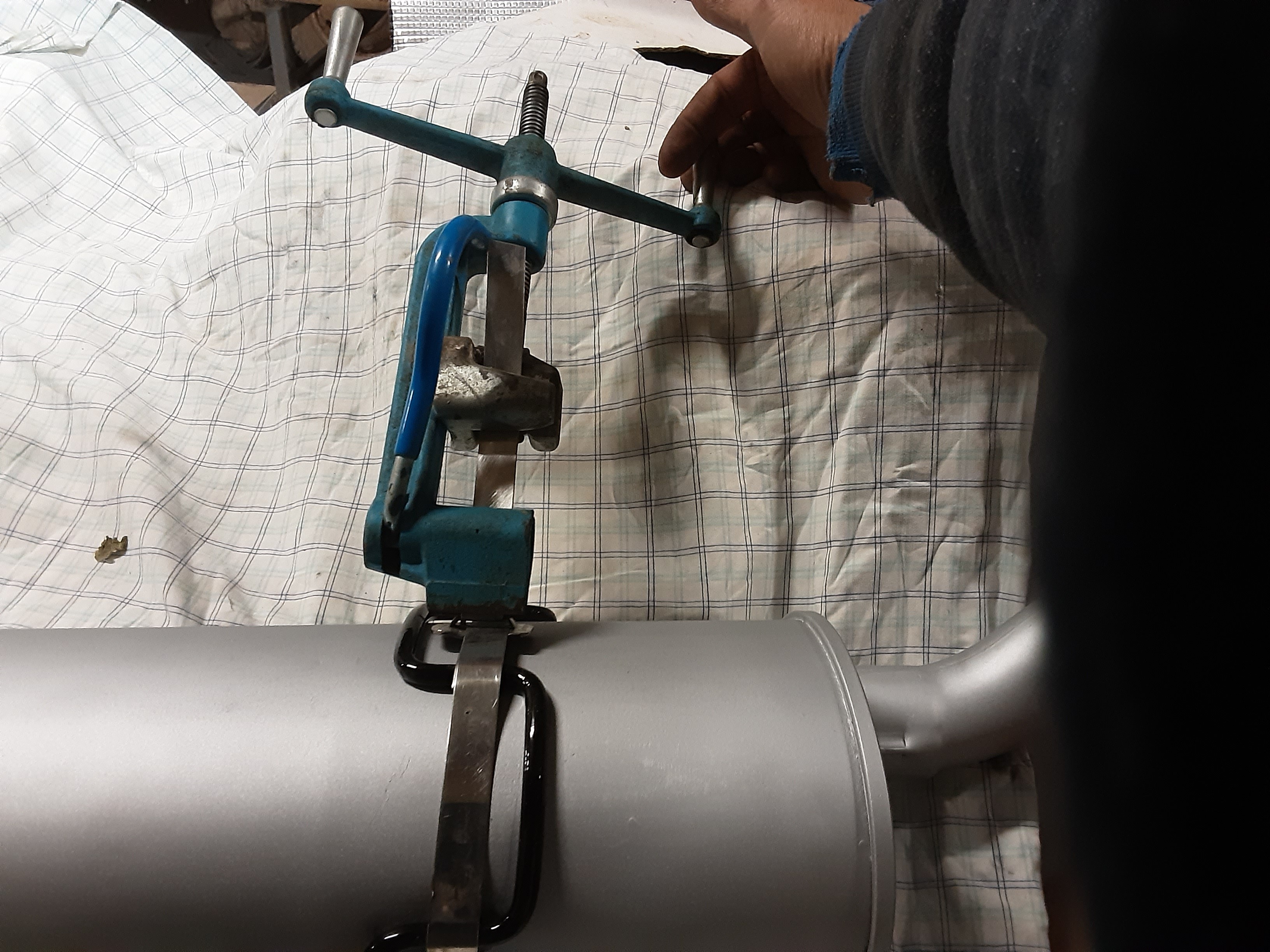

peinture , cerclage :
Le rendu final :

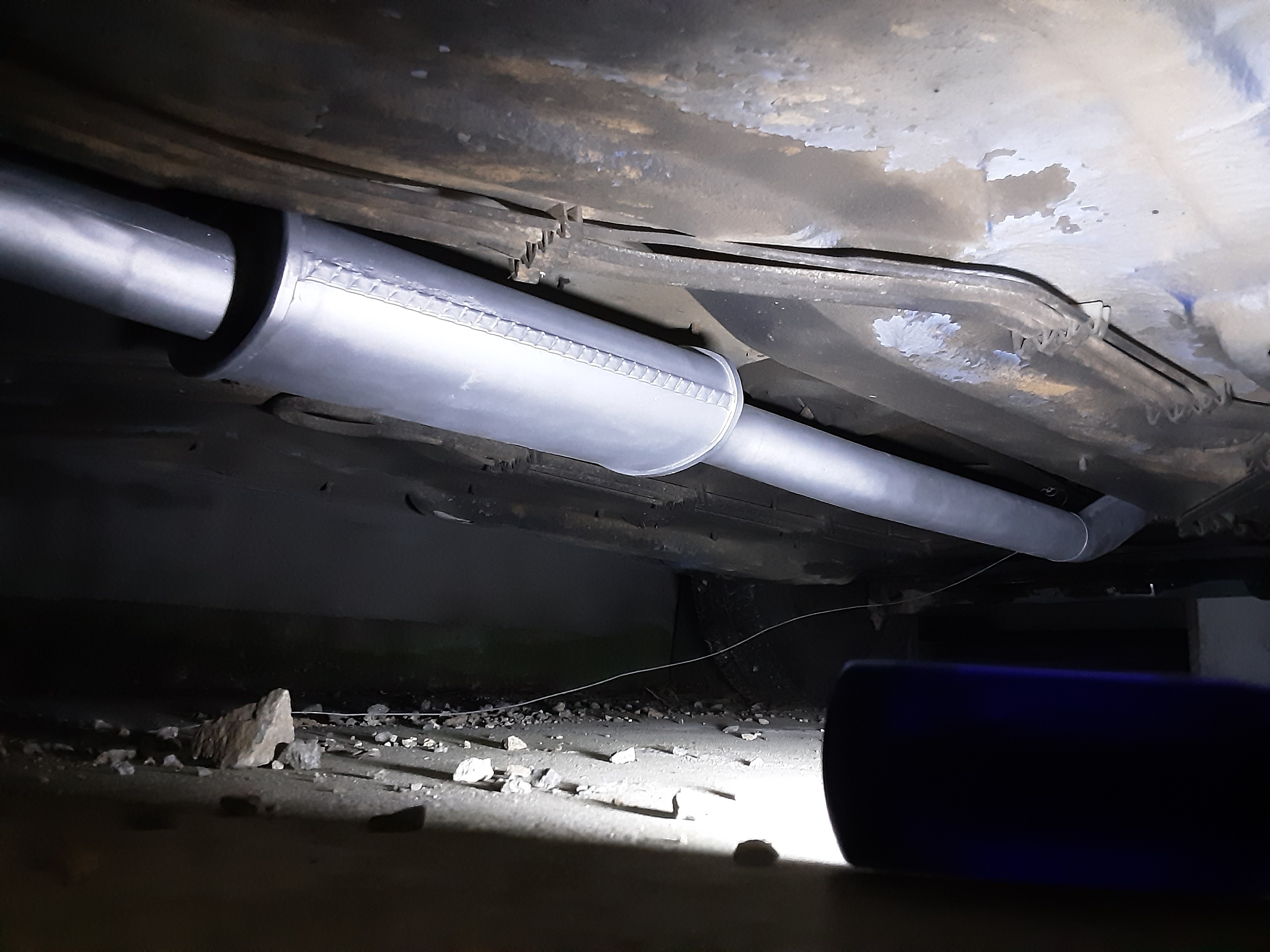

Pour le coup, j’ai une autre ligne complète a remettre en état ::d
en place :

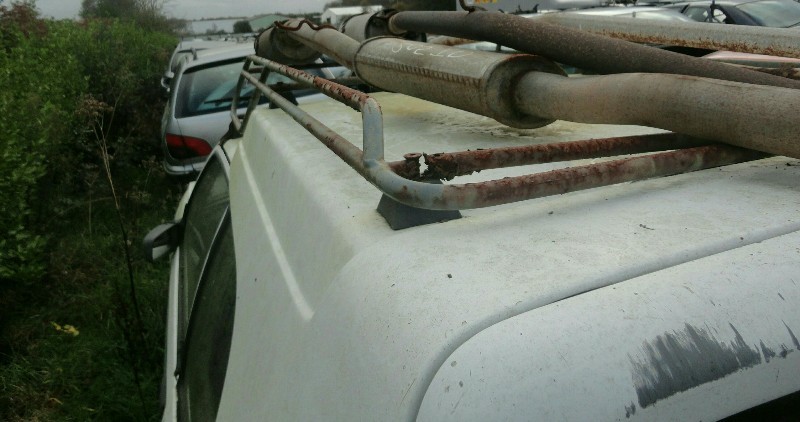

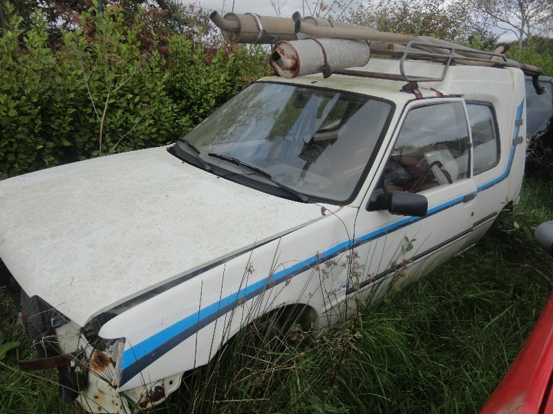

Pour info l’intermédiaire prélevé d’une casse en 2015 : Image Image
Meilleurs vœux à tous :wink:
Messages : 5728
Re: Sntd de 95 alias COP 21 !
Plus beau que neuf cet échappement ! 8)
Du coup il y avait une différence entre les barres de torsion ?

Messages : 3794
Kurt a écrit : mar. 5 janv. 2021 04:29 Plus beau que neuf cet échappement ! 8)
Oui , pas mécontent du résultat :)
D’après les dire de HiFuGa c’est le bon train ,traverse de 60 et barres de18,5 :)

greg205xs a écrit : mar. 5 janv. 2021 08:15 Salut Faf :)
Du très bon travail :bien:
Comment fait-tu pour régler les barres de torsions ?
:jap: Greg
Avec un faux amortisseur , qui prend lieu et place du "vrai" ! Un fer plat assez epais , les bonnes
cotes de perçage et tu tourne la barre de torsion jusqu'à ce qu'elle trouve ça place :)
