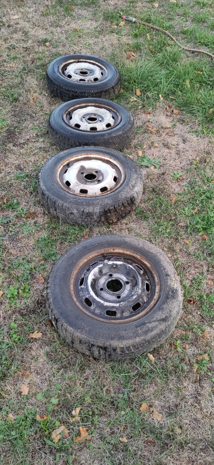

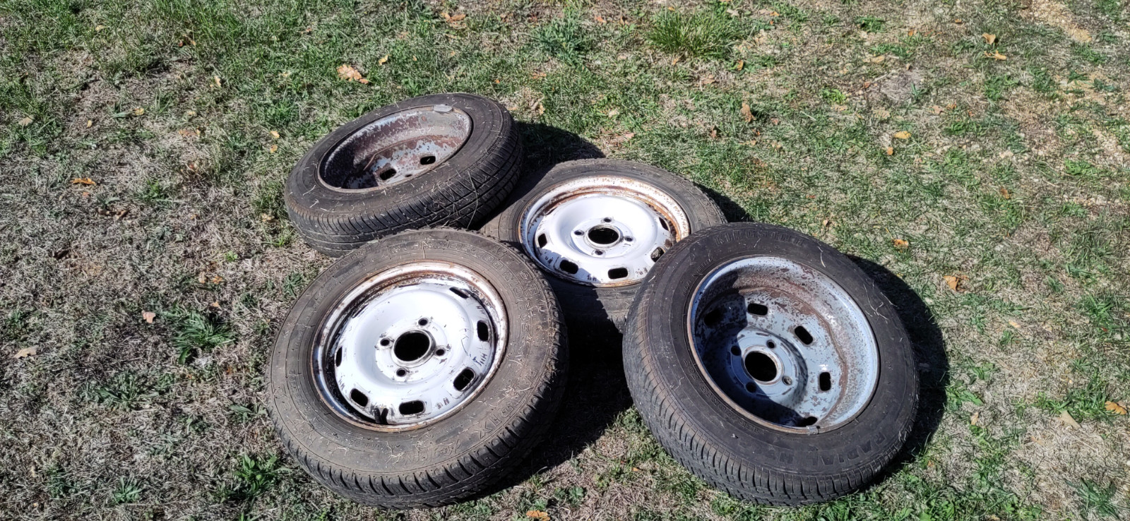

Je suis allé récupérer les roues vendredi dernier. La monte est en 135/80/13 70T. Ce qui correspond à ce qui est indiqué ici :
https://www.autotitre.com/fiche-techniq ... /1988-1993
Mais qui ne correspond pas aux dimensions que vous m'avez indiqué sur page précédente.
Vous pensez que je dois partir sur quel dimension ?

En effet il s'agit d'une omission!tamiya81 a écrit : ↑lun. 10 oct. 2022 11:41 Salut,
Vous pensez que je dois partir sur quel dimension ?![]()
Lorsque le pneu est en 135 de large il est en 80 de haut (80% de 135 donc) sur les 205,pour garder sensiblement le même diamètre que du 155/70 13
D'ailleurs à l'époque le "80" n'était pas forcément précisé, la description du pneu pouvait alors être "135 SR 13" ou "145 SR 13" pour des pneus en 80 de hauteur.

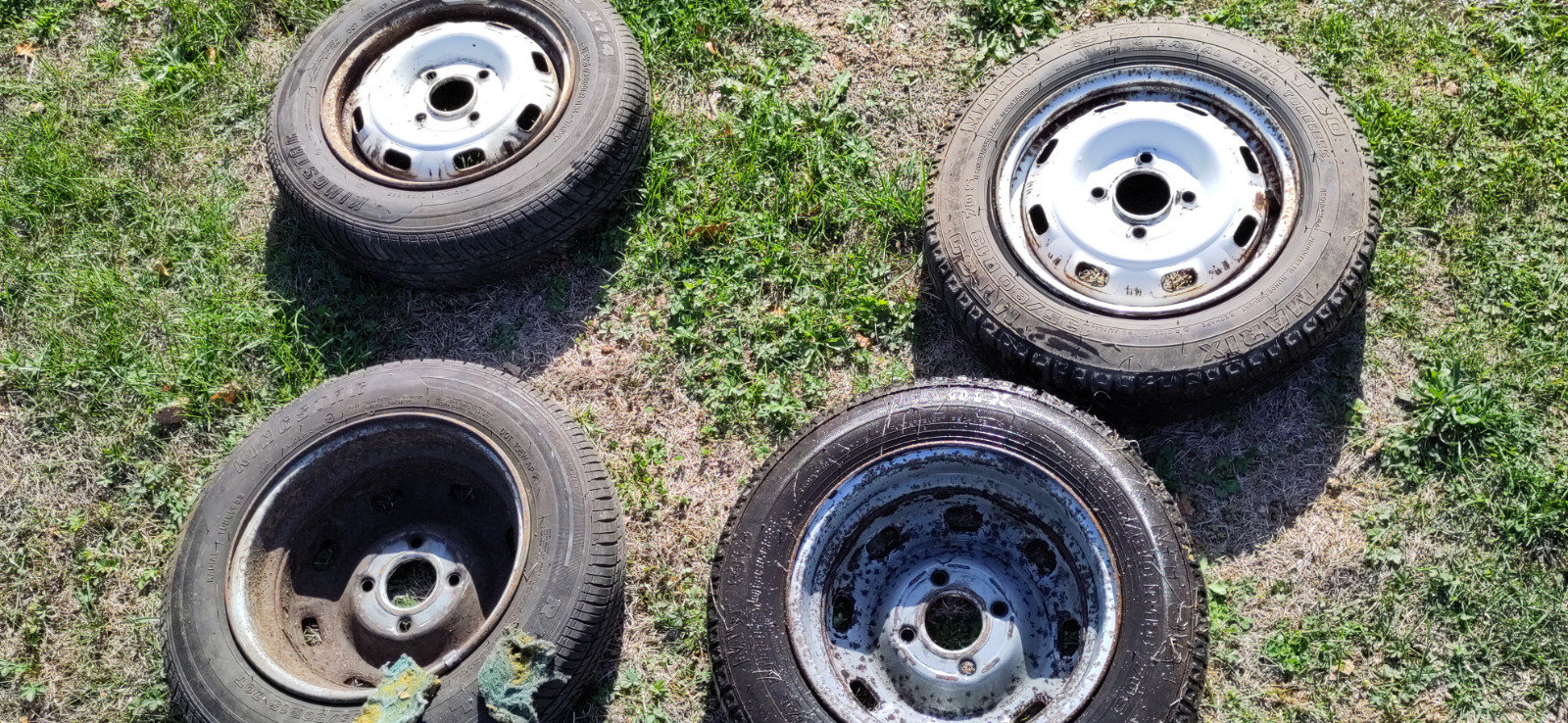

D'ac, et j'y vois plus clair dans mon choix.
135/80/13, plus étroit, ça aide pour l’absence de DA et pour la neige, 155/70/13 plus large, meilleurs tenue de route et surtout plus de choix de pneus visiblement.
Les Falken sincera SN832 ecorun en 155/70/13 on l'air pas mal.

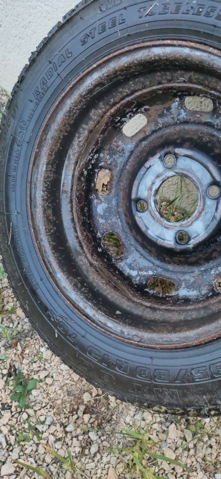

Sinon après un nettoyage rapide des jantes, c'est bien piqué mais je m'attendais à pire :
Pendant :
Après :
ça restera comme ça pour le moment.
C'est dommage, elles sont attaqués mais une partie de la peinture est encore nickel. (au centre, là où c'est protégé, forcement)
Mais je sais pas si en les sablant, je pourrais refaire une peinture aussi durable que l'origine.
Pour les anges-oliveurs, ils sont dans leur jus, un peu sale, un peu marqué, mais pas si abimé que ça.

Hum, après quelques recherches sur le forum, je vais peut être rester sur la monte d'origine. J'ai oublié que la puissance était si faible sur la Juju que d'élargir le pneu risque plutôt de me jouer des tour et la rendre encore plus anémique que de gagner en grip.
gpe
- Messages : 1188
- Inscription : mer. 27 août 2014 22:10
Re: [Junior] Sortie de grange d'une 205 Juju
En plus pas sûr que les jantes pour du 135 soient compatibles avec du 155, il me semble que c'était des jantes plus larges 5,00B13 alors que les tiennes doivent être des 4,50B13. Par contre le 145 doit aller dessus si tu ne trouves pas de pneus en 135.

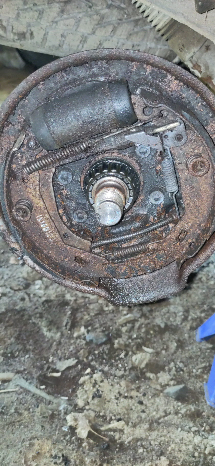

La sortie de grange suit son cours, même si mamie fait un peu de résistance. (frein arrière grippés, mauvaise réf de cylindre de roue commandé (bendix a lieu des lucas), écrou de la durite rigide grippé, et durite rigide qui casse après desserrage de l'écrou.) Des broutilles mais la voiture n'étant pas a côté, ça fait perdre un peu de temps.
En discutant avec un collègue ayant quelques 205, on s'est rendu compte d'une bizarrerie sur la mienne :
Sur la roue arrière coté droit, c'est pas des roulements a billes classique mais un roulement conique à rouleaux. Donc pas question de souquer comme un âne sur l’écrou de moyeu. Avez vous déjà vue ce type de montage sur une 205 ? Y a-t-il une procédure pour serrer l'écrou (couple a respecter etc...) ?
Sur la roue gauche, j'ai pas fait gaffe, tout est resté sur le tambour. Je vérifierai en y retournant, si c'est un montage bille ou a rouleau. (il a des chances pour que se soit à bille du coup)

Sur 205 ce ne sont pas des roulements à billes, ce sont bien des roulements à rouleaux d'origine
Le couple de serrage préconisé est de 21.5 daN.m

Merci pour l'info
Donc j'imagine que la plupart des roulement a rouleau, une fois usé, ont été remplacé par la suite par des roulement a bille.

Même en après vente, ça reste toujours des roulements a rouleaux.

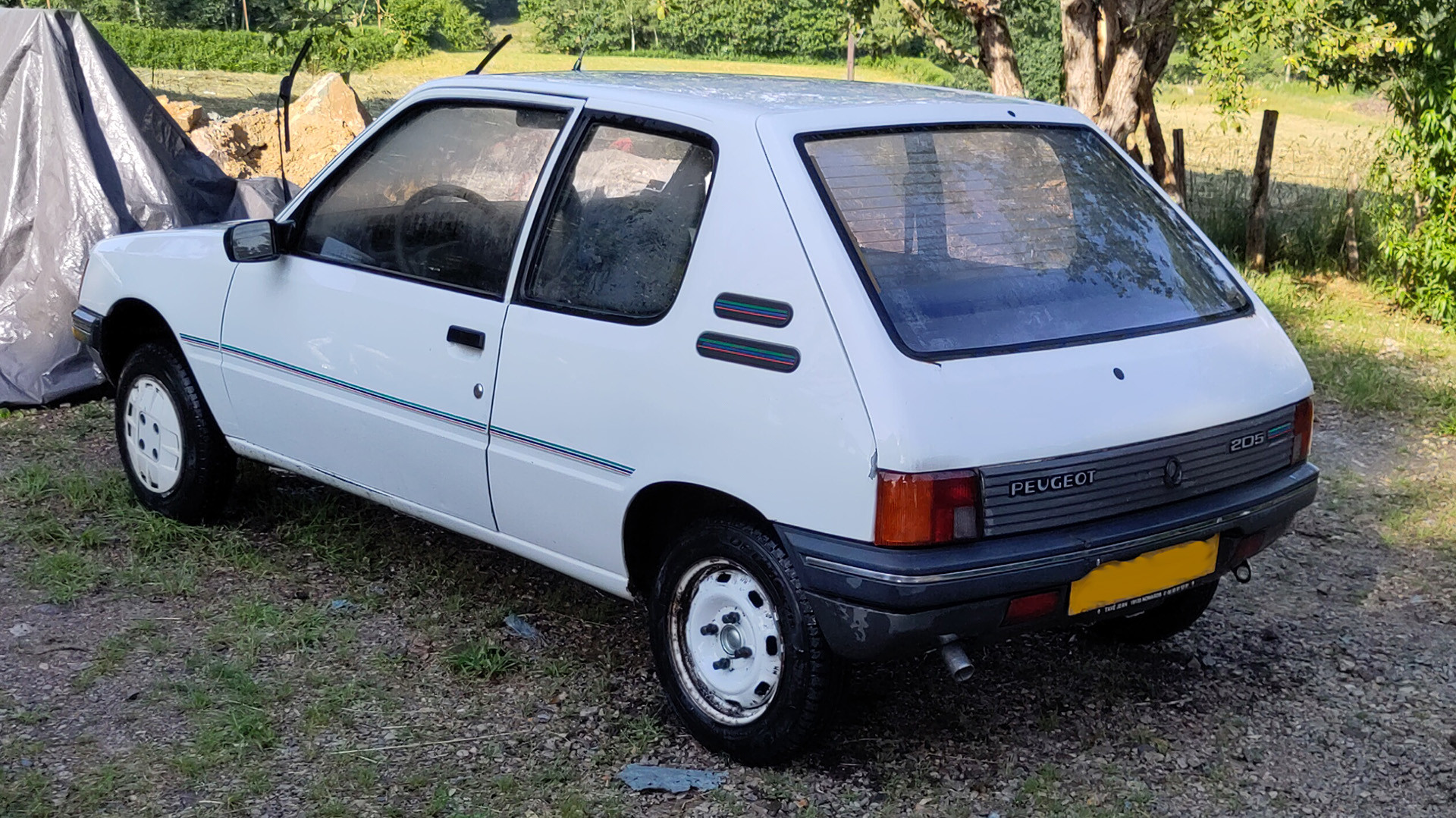

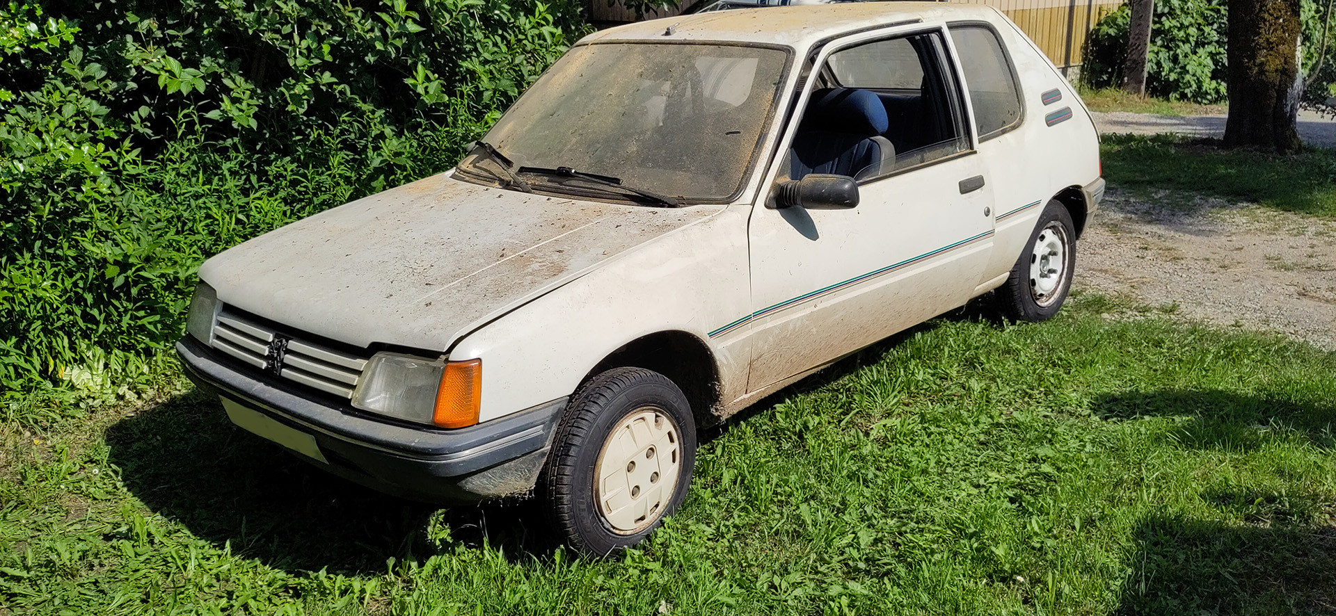

Et voilà, une 205 de sauvée !
Après avoir remonté les tambours, serré au couple les écrous, on a purgé les freins.
Tout était prêt. On a rangé les outils, je donne un tour de clé et... rien...
Le démarreur tourne, l'essence arrive au carbu, et il y a une étincelle. J'ai la présence d'esprit de tapoté sur le carbu et un pschite libérateur nous rassure. Surement un pointeau un peu collé.
Suite a quoi, elle a démarré sans soucis, en tenant son ralenti tranquillou.
Du coup, on la sort de sa grange, où mamie dormait depuis une bonne 10aine d'année. Première fois qu'elle revoit le soleil et le grand air. ça va lui faire du bien, vue l'odeur de vieille cave imprégnée dans l'habitacle.
Ensuite, un rapide nettoyage extérieur pour y voir plus clair :
L’extérieur est plutôt propre malgré quelques bosses et éraflures . Un peu de rouille en bas du hayon qui n'est pas d'origine.
Premiers tests routier, elle freine bien, les plaquettes pourront attendre après le CT, histoire de pas tout roder en même temps. Par contre, elle a un fort bruit de roulement a l'avant et un cardan qui claque dans certains virage serrer.
L'éclairage, les essuies glace, lave glaces, ventilation, tout marche impeccable.
Je l'ai ensuite descendu de sa montagne, pour l'amener quelques jours plus tard au CT, qu'elle a donc passé aujourd'hui avec juste une contre visite pour une rotule de direction. En point mineur, les flexibles de frein avant les amortisseur a changer. Pas mal, après 10ans endormie.
