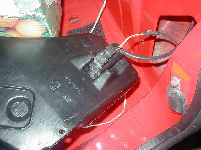

Re: Soucis de lave glace à l'avant
Il n'y avait qu'une seule pompe et un seul réservoir (dans le compartiment moteur) sur les premiers millésimes 83/84.
Ensuite un réservoir avec sa pompe dans le compartiment moteur côté gauche et un réservoir et sa pompe dans le coffre coté droit.
Dans le coffre ,la pompe se trouve au cul du réservoir :
Bonne soirée.
Bonne soirée.
Normal car elles ont été postées en fichiers joints ,et qu'il faut être connecté pour les voir .
Non pas ! Le réservoir et la pompe du compartiment moteur ne dessert que le lave glace AV (pare-brise) .
La lunette du hayon ,est desservie par le réservoir et la pompe du coffre.
Le réservoir du coffre est fixé au niveau du passage de roue ARD ,la pompe est derrière et en dessous, il faut donc le démonter pour y avoir accès (vis empreinte cruciforme).
Sur les versions haut de gamme le passage de roue est recouvert d'une feutrine collée, le rendant ainsi invisible.
Je viens d'en remettre une avec Planimg, tu devrais donc la voir même sans être connecté sur le forum.
Pour info , c'est un fichier provenant du forum GTi Club de France et scanné sur le topic de wilo.
Bonne nuit.
