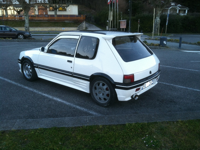

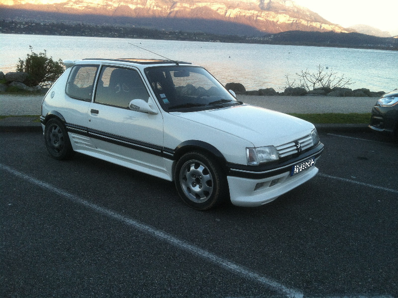

juste un avant gout avant de faire la présentation complete et la liste des travaux a prévoir :rirejaune:
(même si j ai eu quelques mauvaise surprise :whoa: je vous expliquez par la suite :gene: )
j'ai succombé a la tentation et je suis allé la chercher dans la nuit de vendredi tous un périple :roll:
je l'ai acheté sans l'avoir vue en vrai, vous allez vous dire il est complétement fou vous avez raison mais je me suis taper 700bornes sous une pluie battante jamais vue sa bref place au photo
Voici quelques principales infos sur ma nouvelle titine
Triangles avant 309 GTI 16
Moyeux avant 309 GTI 16
Crémaillère de direction 309 D modèle avec DA supprimer
Cardans 309 GTI 16
Freins avant disques plaquettes étriers de 307 restylé 1.6 HDI 16V 110cv (06/2005 - 01/2008)
Freins arrières 309 GTI 16
Maitre cylindre 406 V6 1ère génération ph2
Flexibles de freins aviations de 205 GTI 1.6 do
Trains arrière 309 GTI 16 ( suppression des roulement part des bagues en bronze et pose de graisseurs )

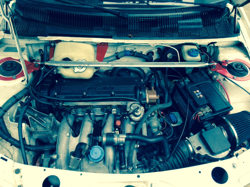

Moteur XU9J4 309 GTI 16
Boîte de vitesse BE3/5 1.9 GTI 16 avec différentielle de partner ushuaia (glissement limiter à 50%)
dès demain soir je commence a travailler dessus du moins gros décrassage et liste de tous les éléments a prévoir
j'attends vos com avec impatience :bien:

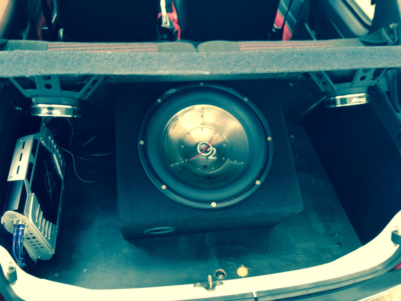

j'ai viré tous le son que l'ancien proprio avais mis ,je vais le mettre sur le bon coin. :wink:
j'ai du enlever au moins une bonne 30taine de kilo :shock: est un premier nettoyage qui lui a fait un bien fou ,
