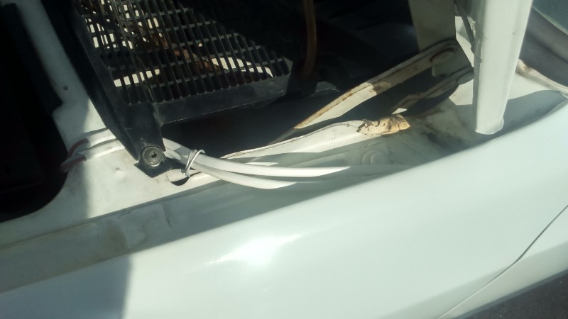

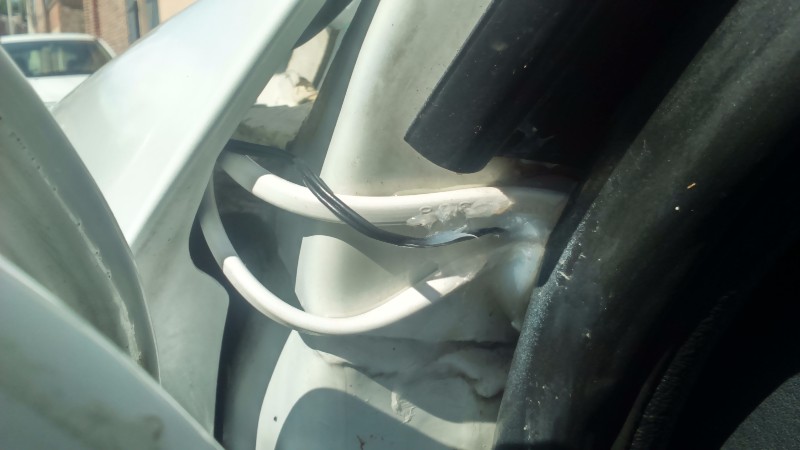

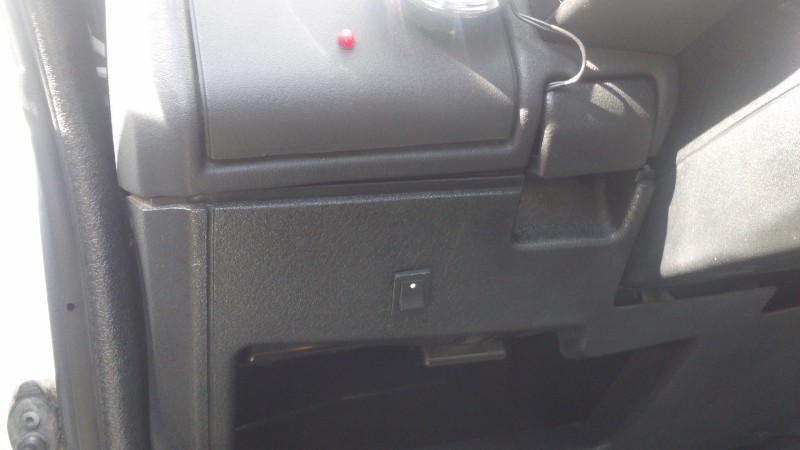

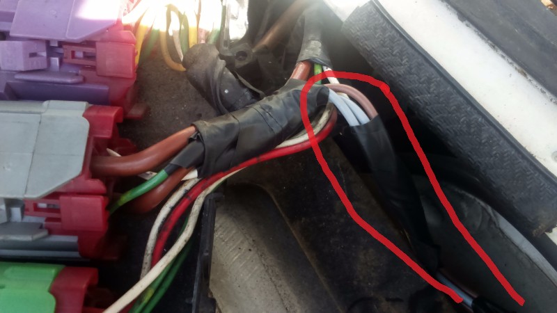

L'interrupteur est relié avant le relais de la pompe
Les fils passent "par la porte" sous le joint
L'interrupteur est au niveau du compartiment fusible (avec une petite LED pour savoir si c est allumé ou éteint)
Voilà voilà :D
