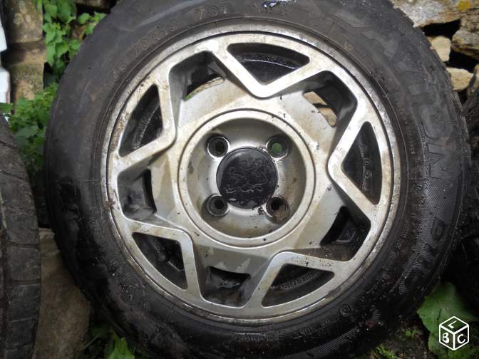

Quelqu'un aurait des infos concernant l'origine de ces jantes :
Merci :)
205 Multi de 1995
205 XT de 1986 - 106000kms
Re: *RECAP* Les jantes d'origine, et tout savoir sur les rou
:voyons: C'est une jante de 309.
Plus d'infos concernant les jantes et accessoires de la 309 sur ce lien :
http://fr.peugeot309.net/presentation/accessoires
Bonne soirée. :)

Oui ce sont les seules jantes alu spécifiques à la 309, option d'usine pour les modèles en 13 pouces. Les rares modèles en 14 pouces recevaient des jantes de 1.6. Il y avait en accessoire bien plus de choix en particulier en Allemagne, jetez donc un coup d’œil aux catalogues accessoire il y en a plusieurs qui couvrent toute la gamme et pas seulement la 309:
http://fr.peugeot309.net/documents/catalogues
