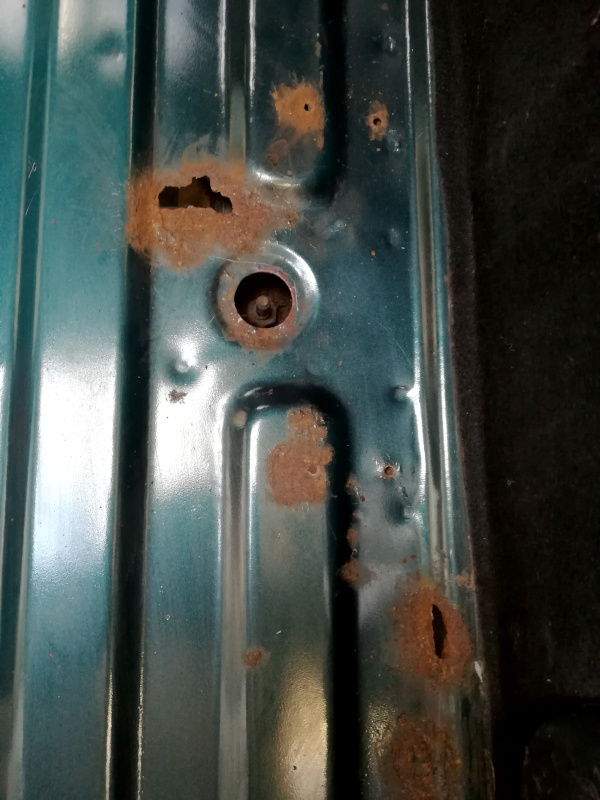

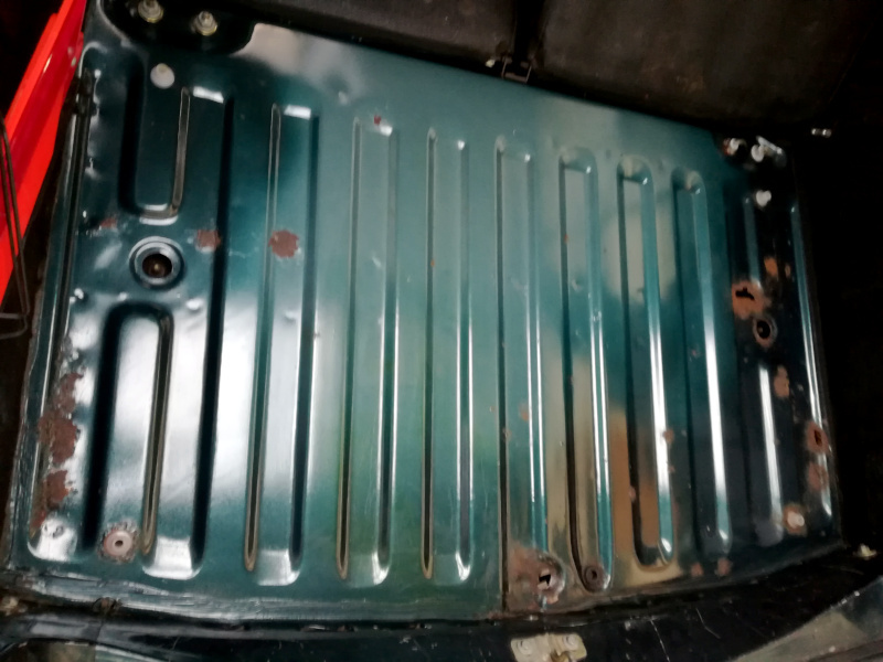

En préparation de la dépose du train AR, j'ai débarrasser le coffre:
c'est moins pire que prévu, mais vu de près:
C'est quand même pas terrible.
Idéalement il faudrait couper et ressouder un morceau, mais comme je n'ai ni les compétences pour, ni le matos, ni le temps de le faire... ben ce sera rebouchage à la résine après avoir phosphater le tout, ponçage et peinture (optionnel).
Et dessous?
C'est pas très beau non plus mais je n'ai pas pris de photo (pour pas vous faire peur). J'ai poncé, brossé, gratté le maximum visible. Puis j'ai phosphaté et protégé avec de l'insonorisant. Ce n'est pas la panacée mais ça fera meilleur impression pour la contre-visite.

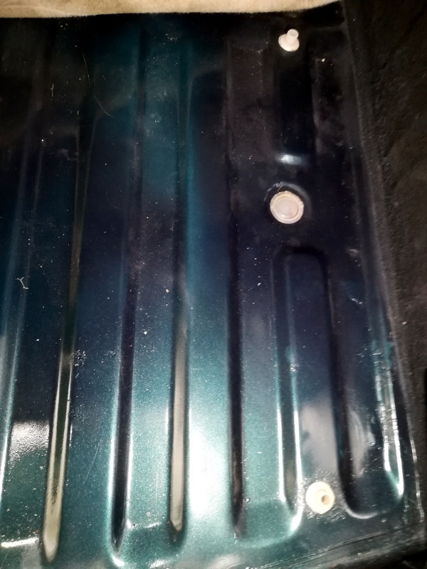

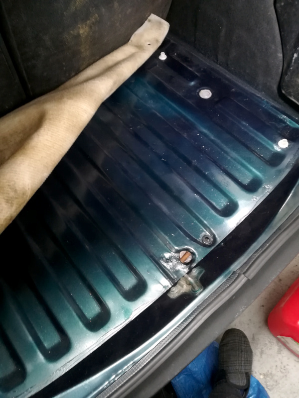

Quelques photos du coffre réparé:
Ca fait illusion, mais j'espère aussi que ça tiendra dans le temps. Je n'aime pas trop "mastiquer" pour boucher les trous, mais j'ai fait attention de bien protéger avant de barbouiller.
