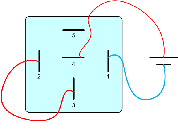

Le problème peut se situer :
- au niveau de la connectique (embase oxydée) => Nettoyer les embases
- au niveau des bobines de relais => Tu peux les tester en raccordant la bobine au 12V de la batterie pour entendre le TOC caractéristique
- au niveau des contacts des relais (contact oxydé) => Parfois il est possible de nettoyer ces contacts par de nombreuse activations de la bobine...
Cela prend quelques secondes avec le montage suivant.
Modifié en dernier par PLGJFL205 le jeu. 16 mai 2013 19:15, modifié 1 fois.
