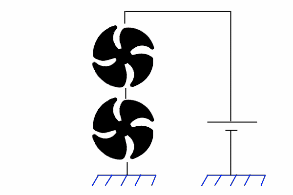

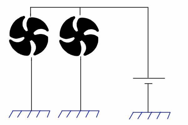

PLGJFL205
Messages : 2715
Re: ventilateur dois tourner ensemble??
Message par PLGJFL205 »
Vitesse lente : Le thermocontact connecte la borne commune et la borne "basse température".
Suite à cela, les relais relient la batterie et les deux ventilateurs en série (l'un derrière l'autre)
Vitesse rapide : Le thermocontact connecte la borne commune et la borne "basse température" ainsi que la borne commune et la borne "haute empérature"
Suite à cela, les relais relient la batterie et les deux ventilateurs en parallèle (l'un à coté de l'autre)
Les vitesses de rotation vont du simple au quadruple (environ).

laurent48
Messages : 1250
Message par laurent48 »
quand les ventilos sont en série, ça équivaut à les alimenter individuellement en 6v, donc à les sous alimenter!
205 Junior
laurent48 a écrit :quand les ventilos sont en série, ça équivaut à les alimenter individuellement en 6v, donc à les sous alimenter!
Are you sure ? :grattetete:
PLGJFL205
Messages : 2715
En première approximation : Oui.
Mais cela suppose que :
- Les moteurs sont de même type
- Les moteurs tournent à la même vitesse
- La tension de batterie est de 12V
Sous ces conditions, un voltmètre placé entre la masse et le point central mesurera 6V tout comme un voltmètre placé entre le point central et le (+) batterie.
