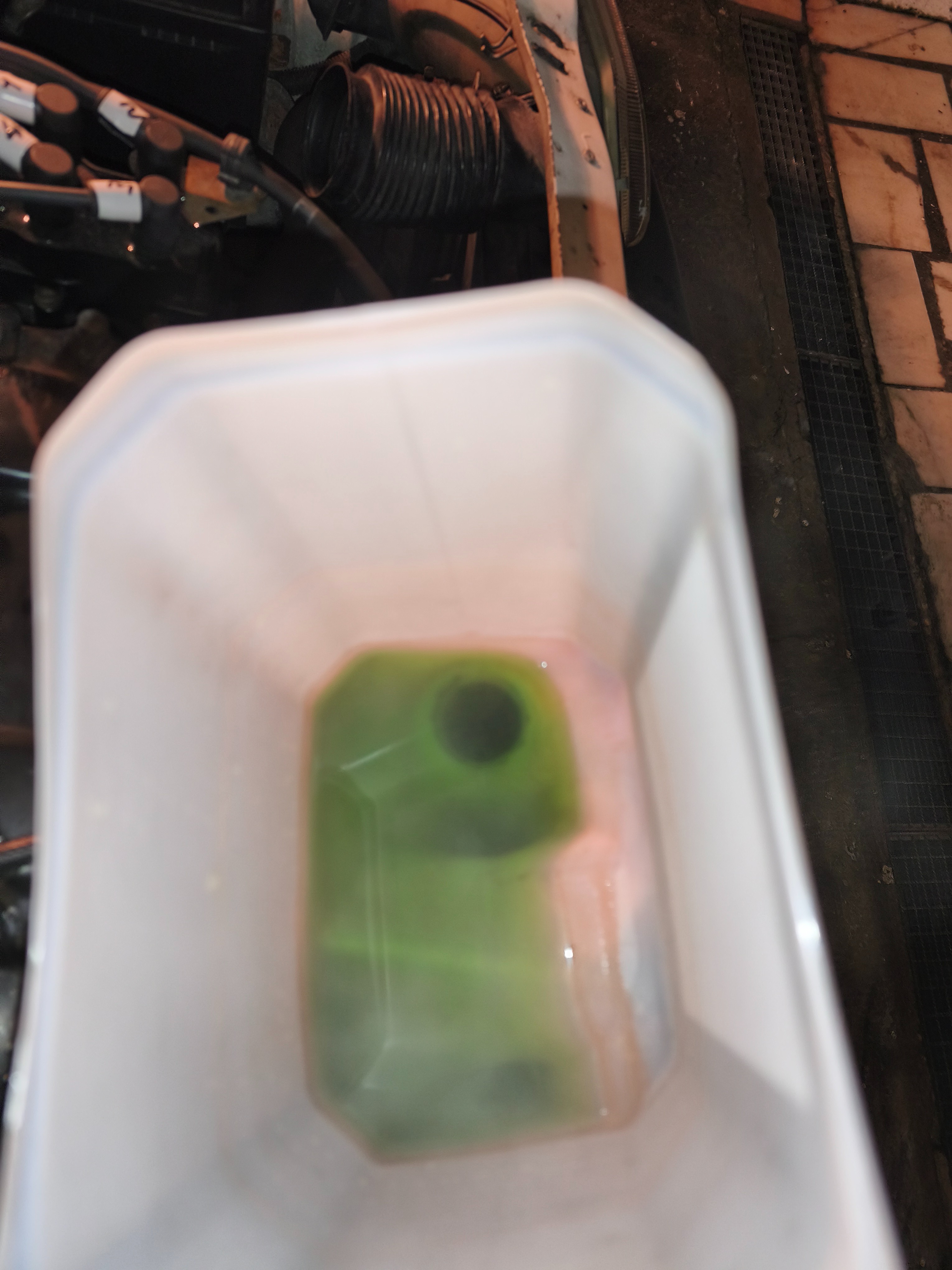

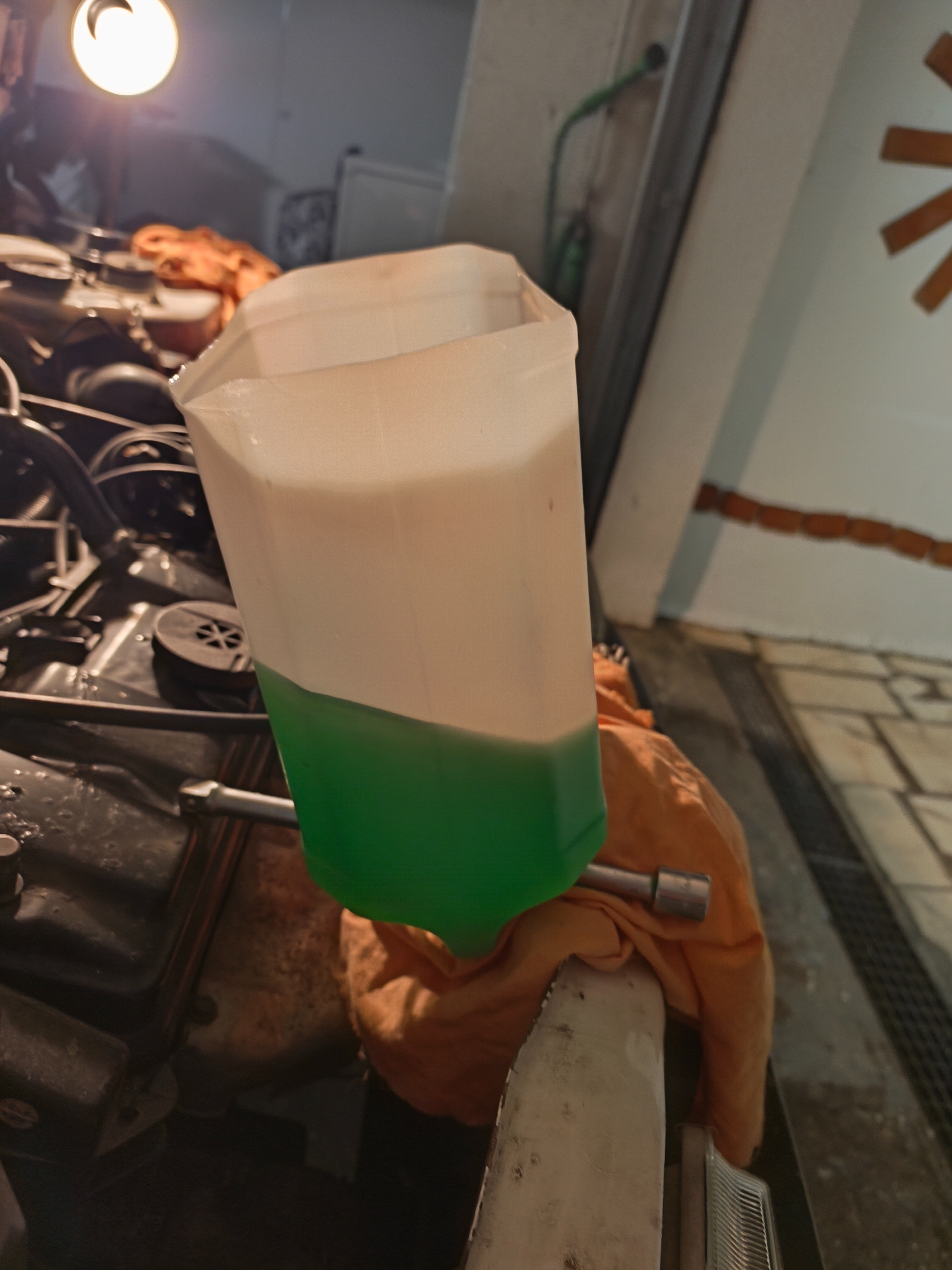

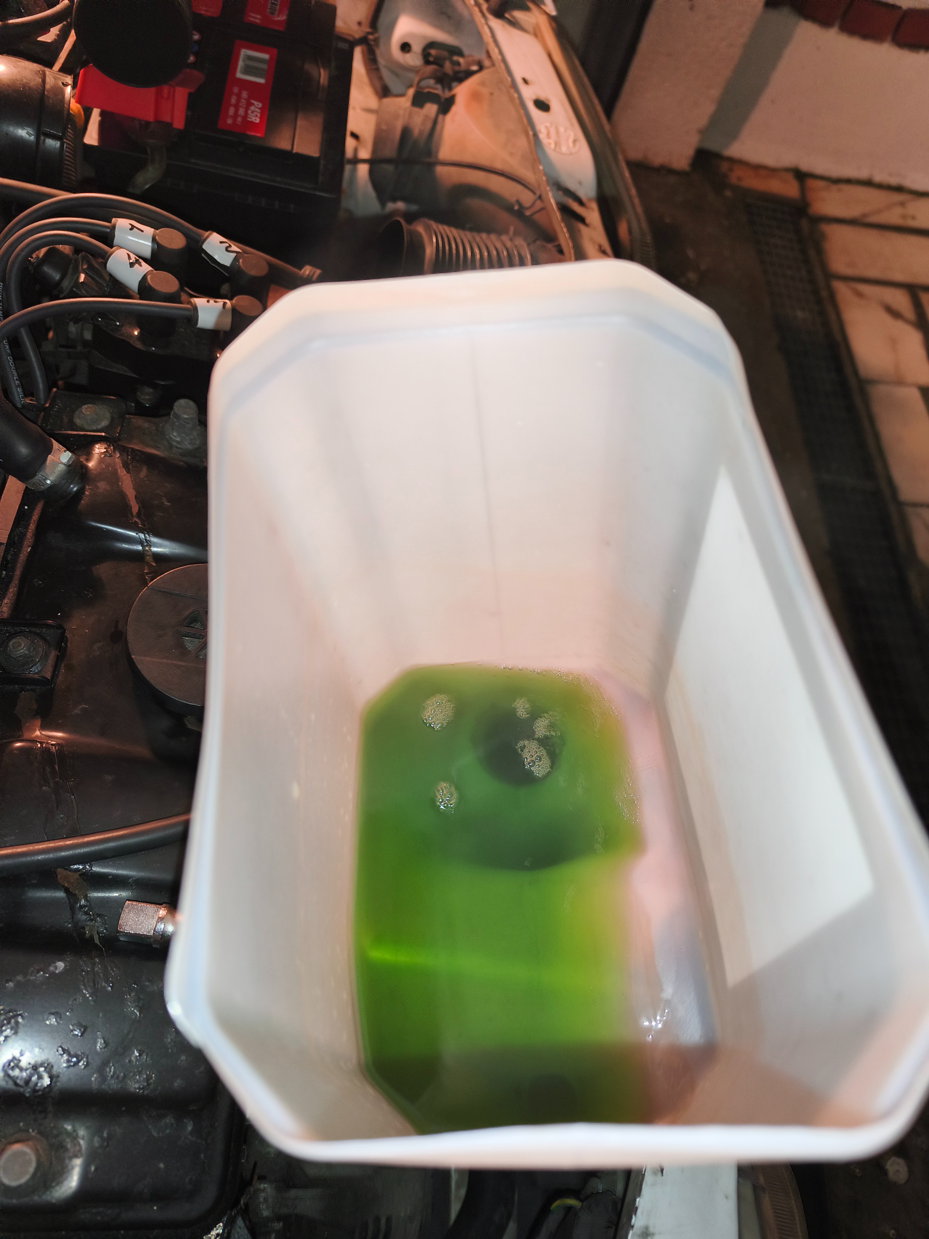

Bonsoir,je me suis motivé à faire la purge ce soir.
Sa a été un peu compliqué.
J'ai fait mes purges avec ma rallonge installé,j'ai prévu un bidon 5 litre ,on sait jamais
La première fois,sa commençait a chauffer normalement,le niveau montait dans la rallonge,les durites de chauffage était chaude,et au bout d'un moment de grosse bulle sortait du bidon,les durites chauffage sont devenues froides et le voyant chauffe c'est allumer.
J'ai tout couper,ouvert la purge valve,de l'air c'est échappé,et le niveau du bidon est redescendu.
Sa avait refait une poche d'air comme ma panne d'avant.
Donc j'ai redémarré,j'ai laisser chauffer,le liquide est remonté dans le bidon.j'ai pincer plusieurs fois la durite haute du radiateur et une grosse poche d'air est parti.le liquide du bidon a fortement descendu.ensuite le ventilo c'est bien mis en route.
J'ai attendu qu'il se mettent en route deux fois. Pas de chauffe.
Parcontre le niveau n'est pas descendu plus bas que le bidon.
Avant que le ventilo s'allume et après il y avait toujours des petites bulles qui sortait du vase.
Et quand j'ai arrêté le moteur il y en avait plus.
J'ai retirer le surplus, refermé fait un tour du pâté de maison.il n'y avait presque plus de bruit d'eau.
Penser vous que le problème est résolu,ou les petites bulles sont a l'origine de mes problème de chauffe. Parce que je pense que dès que je vais rouler les bulle vont revenir non?
Serait ce alors un joint de culasse ?

Sur les photos,on voit le niveau qui monte,les petites bulles sans cesse et une fois le moteur éteint.

Peut-être la purge n'est-elle toujours pas complète de chez complète puisque le bruit d'eau persiste
Ou peut-être est-ce un joint de culasse? Je ne saurais te dire
Le fait que le liquide descende d'un coup dans le bidon, c'est bon signe. Il aurait été préférable que ça se soit passé moteur tournant.
Il m'est parfois arrivé de devoir faire dégazer encore un peu avec le cylindre de charge (trop) rempli en rouvrant les purges et en faisant prendre des tours au moteur: dégazer avec des coups de gaz, quoi! C'est bon quand, calé à 2000 tours, le liquide ne remonte plus dans le cylindre et qu'il n'y a plus de bulles quand on donne des coups de gaz (remous, normal, bulles, pas OK).
Quand on en est là, le moteur tourne toujours, il faut virer le surplus s'il y en a jusqu'au maxi du vase et fermer le bouchon. Le niveau ne doit plus monter au-delà. Il redescendra en refroidissant.
Je déteste ces systèmes de vase en bas
Je n'ai réussi qu'une seule fois le perfect, c'est-à-dire ne pas avoir à vider le cylindre de charge.
