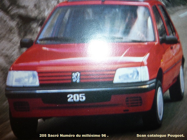

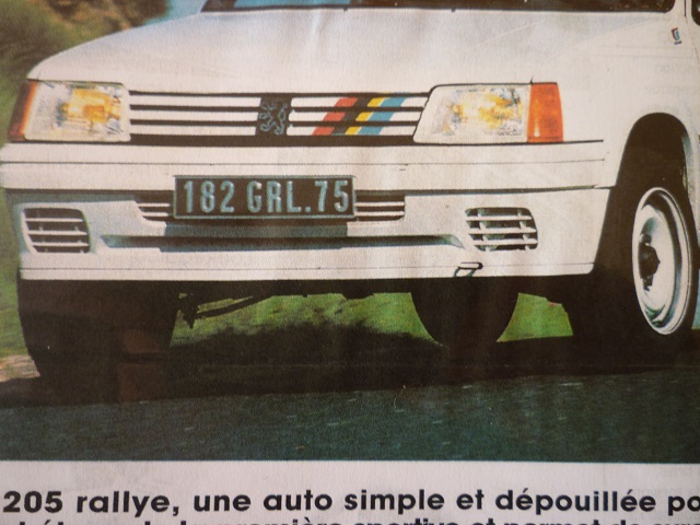

je profite de ce topic pour éviter d'en ouvrir un nouveau.
Je possède une 205 GL , j'ai actuellement un spoiler avant noir ainsi que le pare choc arrière (le bas que je ne connais pas le nom) d'origine.
Est - il possible d’échanger avec ceux du style 205 rallye.
Merci.

Il existe 2 types de pare-chocs AV et AR .
Normal et GTI /Rallye.
Celui de la GTI ayant les extrémités plus courtes et percées pour recevoir les extensions d'ailes.
Concernant la jupe AV il existe 3 modèles :
1) Le basique d'origine :
2) Le modèle sport avec emplacement pour LP monté de série sur les versions GTI/CTI/Dturbo/XS/Roland Garros etc.
Cette jupe ayant été monté également de série sur la version Rallye et Sacré Numéro , du millésime 96 , avec des grilles d'aération à la place des LP.
