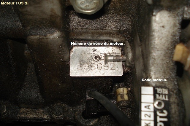

Quel est le moteur de cette 205?
- Messages : 12
- Enregistré le : mer. 4 juin 2025 21:07
Re: Diamètre barre stabilisatrice Sacré Numéro février 1995
Merci de votre message. Le moteur est 20AHD2. Bonne journée.

C'est le type mine ça.
D'après le type mine, c'est donc un moteur TU1 M à injection monopoint. (lettre M pour monopoint).
La plaque rivetée devrait indiquer le code HDZ.
Moteur TU3 S à carburateur double corps, code K2A.
Bonne continuation.
Bonne continuation.

Mille mercis, mais... Désolé, je viens d'examiner la voiture, et je n'ai rien vu d'approchant. Il y a juste une plaque répétant le VIN et le PTAC, etc.

La plaque d'identification se trouve au niveau du moteur,ici on en parle:Liberty a écrit : ↑mar. 8 juil. 2025 17:07 Mille mercis, mais... Désolé, je viens d'examiner la voiture, et je n'ai rien vu d'approchant. Il y a juste une plaque répétant le VIN et le PTAC, etc.
Je suis stupéfait que Peugeot ne livre pas d'informations plus claires et complètes. Qu'ils n'assurent plus la continuité des pièces pour de vieux modèles se comprend très bien, mais qu'ils laissent dans l'incertitude des possesseurs de leurs voitures est troublant. Non seulement, il n'y a pas là une bien terrible concurrence pour leur marché de véhicules modernes, mais en plus ils ont un service dédié aux renseignements (c'est-à-dire qu'ils paient du personnel pour répondre au cas par cas pour des données qui pourraient êtres affichées d'un coup). il faut s'inscrire pour leur poser des questions, et c'est en fait une collecte abusive d'une foule de données personnelles superflues (avec relance par mail pour en demander d'autres), pour spammer : ils aiguillent vers la boutique où les silent-blocs ne se vendent pas, et ils continuent avec leurs promos jusqu'au désabonnement, sans avoir jamais répondu à la question. Plus sournois et plus agressif, on ne fait pas. Tout ce qu'il y a de public, apparemment, c'est le schéma donné plus haut avec trois diamètres possibles. Mis bout à bout, depuis que je cherche, j'ai passé deux heures et demie pour ne pas savoir. Je pense que je vais aller chez une connaissance qui a une fosse, juste pour mesurer la barre proprement dans sa section rectiligne.
numeros-et-types-des-moteurs-par-modele-t16949-135.html
