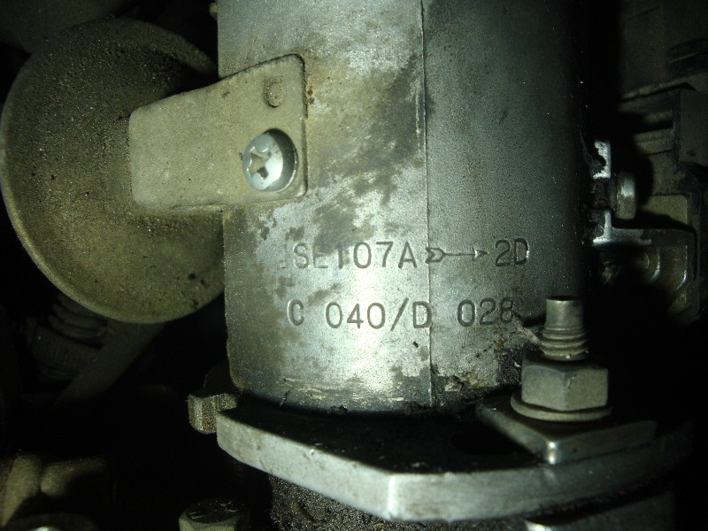

Moi aussi j'ai un problème de capsule de dépression.
Voilà les références relevées sur mon allumeur:
C040D028
2525653AK2
Puis-je trouver une capsule?
Quelle est ça référence?
Et où je peux l'acheter?
Merci.

Re: [TU-Fiche] Remplacement joint d'allumeur/Capsule dépress
Chez peugeot non pas de capsule pour ce modele !
Ton allumeur est de marque ducellier (dispo en neuf chez peugeot mais tres cher)
Regarde sur leboncoin, beaucoup de monde a trouvé des capsules ducellier neuve (une personne en vend mais il faut trouver son annonce et lui demander par rapport a ton allumeur)

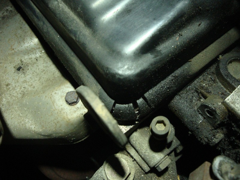

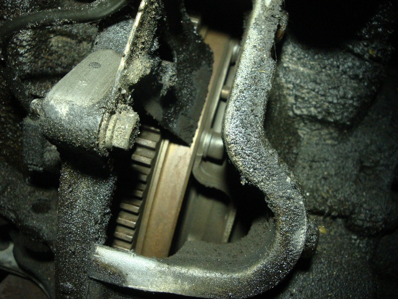

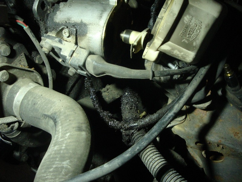

De plus, je vous montre une ou 2 photos...
A votre avis, pourquoi c'est autant plein d'huile ???
Et pourquoi c'est tout fendu ce joint ? C'est grave à votre avis ? (quel est son nom d'ailleurs à ce joint ?)
Et enfin, c'est là que ça se règle l'avance à l'allumage ?
Merci infiniment pour votre aide, je commence enfin à comprendre à peu près ma voiture, et ça fait plaisir !!!
Gaetan

Ton joint est un peu mort, c'est pour ça que c'est la forêt noir!!!
- le_cornouiller
- Messages : 1283
- Inscription : jeu. 8 juin 2006 20:12
- Localisation : En bas du Mont-Blanc
Re: [TU-Fiche] Echange joint d'allumeur/Capsule dépression T
Ton joint craquelé est mort. Ça se change facilement.
Sous le couvercle noir dont il fait le tour, tu as des vapeurs d'huile sous pression. Ce qui explique le gras.
Quand tu changeras ta capsule, il te faudra aussi changer le joint de l'allumeur. Une fois les deux changés, tu n'auras plus de fuite d'huile normalement.
Et en effet, c'est bien par là que l'on règle l'avance à l'allumage. Normalement tu as une petite protection en plastique pour couvrir le trou.
Par contre le trait sur le volant moteur n'est pas toujours très visible. Le mieux est encore de mettre un coup d'effaceur liquide dessus pour meiux le voir lors du réglage.

Ok merci pour les renseignements.
En effet le joint est bien attaqué !!! Je vais le changer, mais c'est pas compliqué ? Juste les 2 vis au-dessus du "carter" d'huile à enlever (le couvercle noir), et remettre un joint neuf ?
Pour le joint de l'allumeur oui je changerai aussi. C'est celui qui fait la liaison capsule / allumeur ?
Et pour le réglage de l'avance, la photo a été prise caché enlevé (enfin je veux dire que le cache n'a pas disparu), par contre je comprends pas trop juste avec la photo, on voit le trait sur le volant moteur ? C'est quelle pièce d'ailleurs sur la photo le volant moteur ? Et par effaceur liquide tu entends le genre Tippex ?
Et sinon, une ref possible pour la capsule, où alors je peux aller direct chez Peugeot ?
Merci à vous !!!

Pour le joint du couvre culbuteur, oui, c'est ça : enlever les deux écrous et sortir le cache. Il sera sale au dessus et plein de gras en dessous.
Le vieux joint partira par morceau. Tu enlèves bien tous les morceaux puis tu mets le nouveau en place, reposes le cache et resserre à la main les écrous.
Le joint d'allumeur se trouve sur l'allumeur, entre le moteur et l'allumeur.
Pour changer la capsule, tu seras obligé d'enlever l'allumeur, et donc de changer le joint.
Je l'ai fait sur mon ex-Junior, je crois avoir posté des photos à l'époque.
