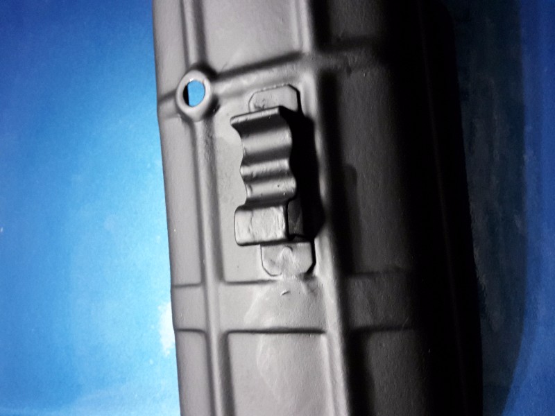

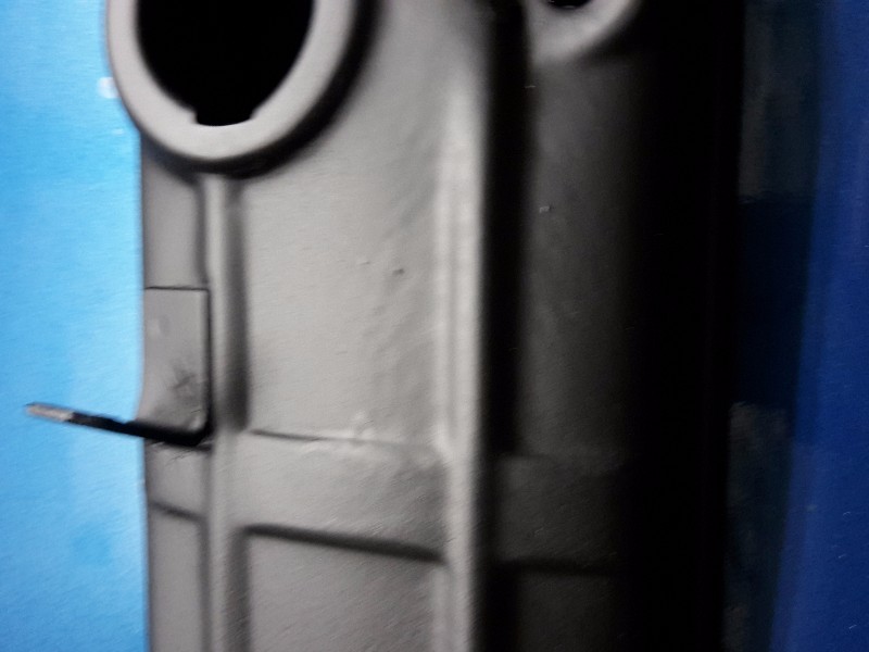

Bonsoir à tous, pour ne pas m'ennuyer cet hiver, je commence à me faire la main avec un pistolet et de la peinture :mrgreen: .
Et comme ma douce veut garder le bleu ciel pour la couleur de caisse, je me fais plaisir sous le capot.
Pour commencer, la mise en peinture du cache culbuteur, le résultat n'est pas génial, mais c'est un essai pour trouver le bon réglage.
En tout cas, ça donne une idée du rendu final, et ça me plait plutôt bien ::d :
Comme vous pouvez le voir , il y a quelques coulures, et un effet peau d'orange.

bah écoute, pour un premier essais c'est pas si mal
pis bon, même certains carrossier de métier arrivent encore à te sortir de la peau d'orange alors :cote:

Merci, mais je trouve le résultat à chier :lol:.
La pression était trop forte, et j'ai trouver la bonne vitesse à du poignet une fois que j'arrivé à la fin :lol: .
Me reste à le redécaper, pour le re-repeindre :mrgreen: . Mais j'attends d'avoir démonté les autres carters et caches :) .

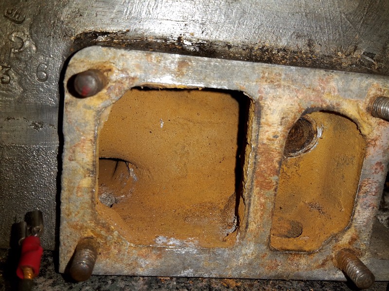

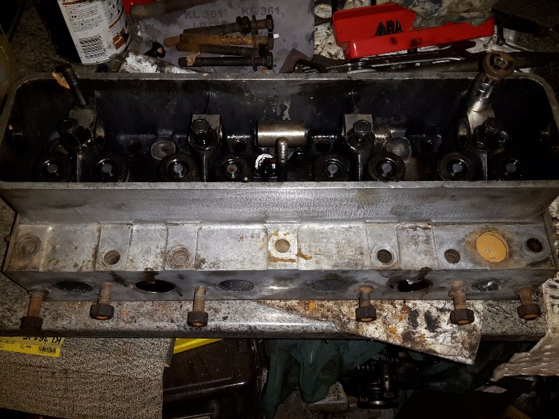

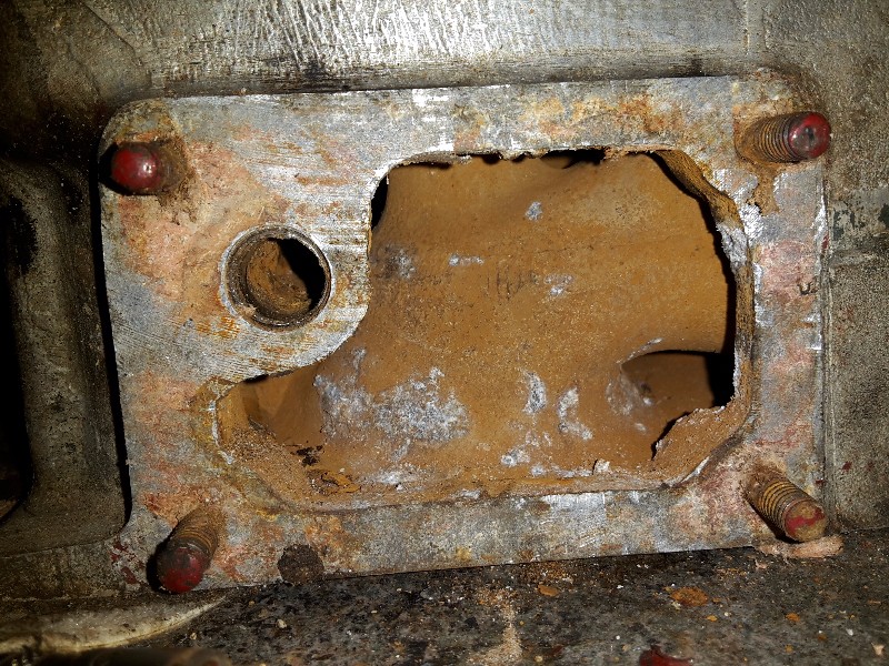

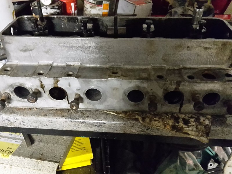

On continue sur la culasse :) .
Ce soir, dépose des soupapes. Et c'était pas de la tarte, sur les 8, j'en avais 5 de collées. Sans compter les demi lunes collées aux queues de soupapes par un mélange poisseux d'huile , de calamine et d'essence. Bref du bonheur ::d .
J'ai vérifier l'état des soupapes, pour 97000km (ou 197000km) au compteur (bah oui, le compteur kilomètrique n'a que 5 rouleaux et pas 6), bah les portées d'étanchéités sont pas mal, sauf sur une soupape d'échappement du cylindre 2 ou 3 (je ne sais plus :gene: ) où il y a un beau et gros dépot de calamine...
Et je continue sur le nettoyage de la culasse.

tu décape avec quoi les portées de soupapes ? autant l'extérieur du moteur je me pose pas trop de question, mais pour nettoyer les parties internes je suis curieux de savoir :0
Re: [romain5708] Saphir - Frégate de 1955
atschoum88 a écrit :eh ben ça bosse dur.
Dégraissant et papier à poncer en 400. Aprés, il faut travailler méthodiquement pour éviter de foutre en l'air les sièges de soupapes.
Je nettoie et je polie les conduits de la culasse aussi, ça permet un meilleur écoulement du mélange et des gaz d'échappement.
