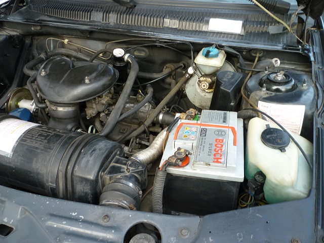

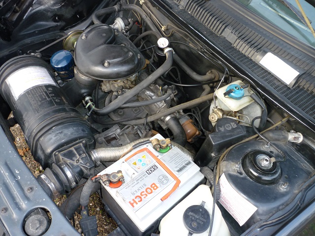

Suite à ta demande je t'ai posté mardi soir quelques photos du compartiment moteur de maGT.
Je viens d'en retrouver quelques unes plus récentes prises cet automne à 397100 km.
Dis moi si tu souhaites voir un endroit particulier de ce compartiment moteur.

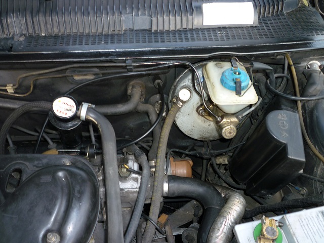

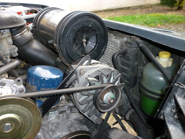

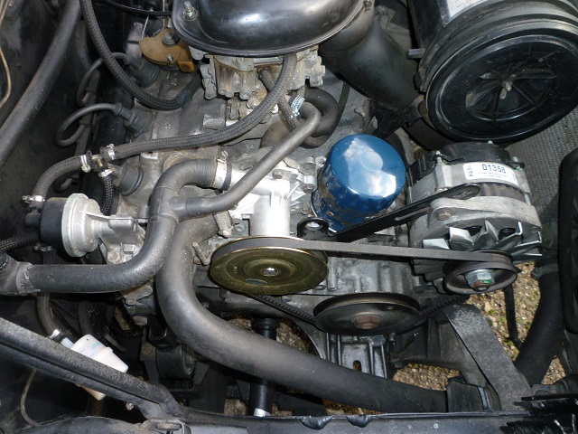

Quelques vues du compartiement moteur prises à 397100 km.
Vue pompe à eau/filtre à huile/alternateur et bocal LDR.

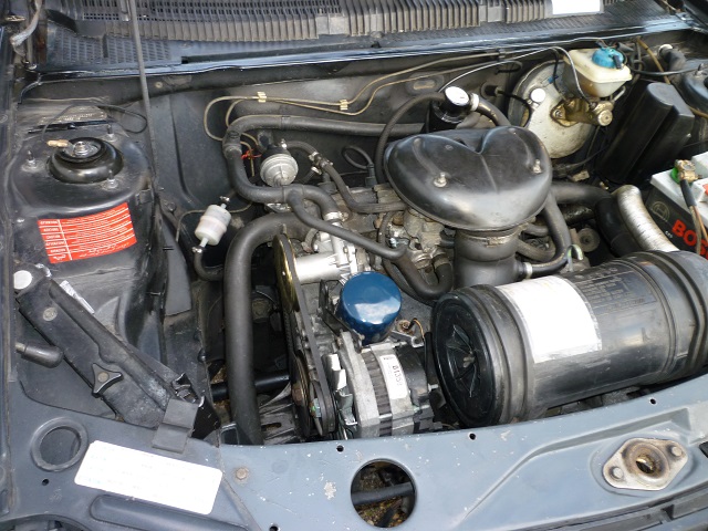

Vue n°1 du compartiment moteur à 397100 km.
Vue n°2 du compartiment moteur à 397100km.
Vue n°3 du compartiment moteur à 397100 km.
Vue n°4 du compartiment moteur à 397100 km.
Vue n°5 du compartiment moteur à 397100 km.

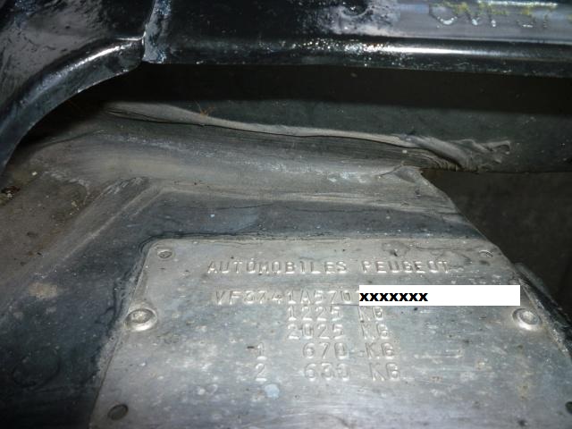

Compartiment moteur : plaque constructeur.

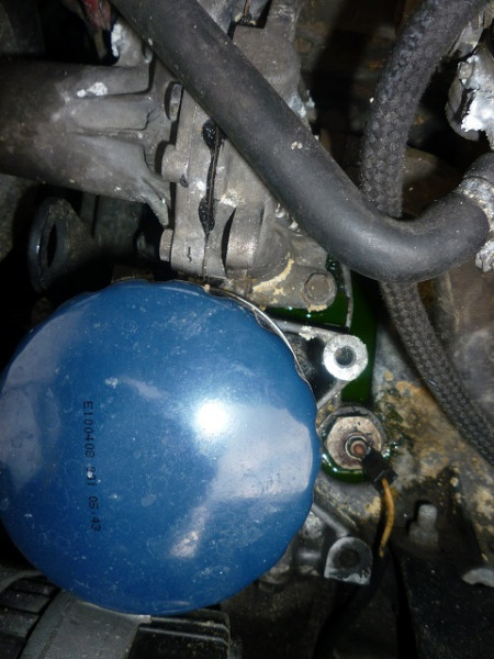

La pompe à eau d'origine s'est mise à fuir au début de l'année 2011.
Après démontage remplacement d'un joint torique et mise en place de pâte à joint la fuite cessa pour réapparaître 2mois après.
Elle a donc été remplacée par une neuve.
Fuite LDR sur la pompe à eau d'origine (1986) juste avant son remplacement en Avril 2011.

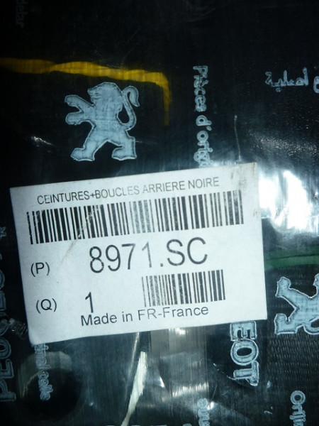

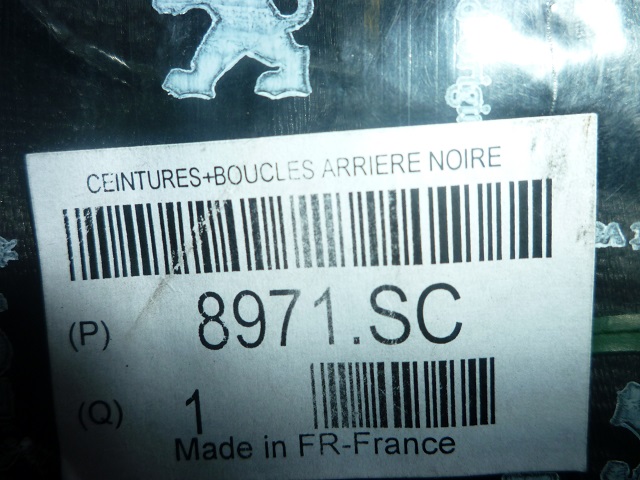

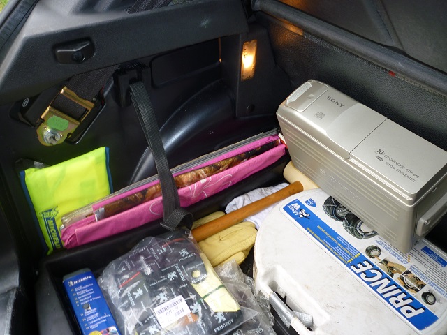

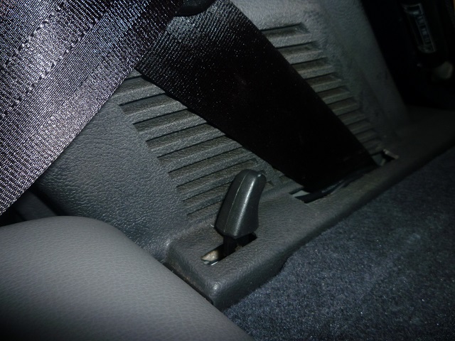

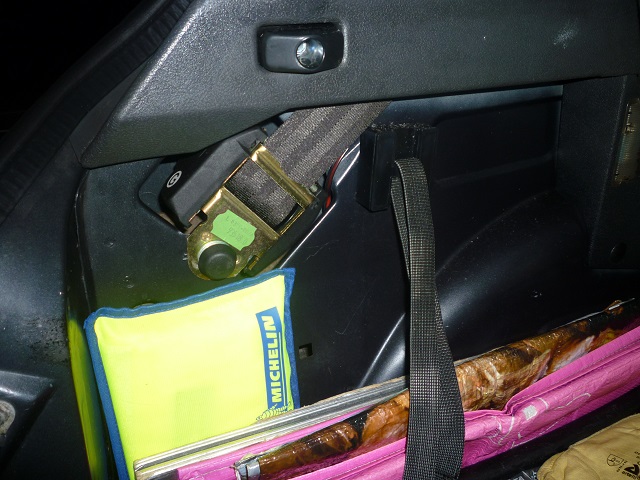

En septembre 2010 remplacement des ceintures classiques des places arrière par des ceintures à enrouleurs ,complété une cinquième à fixation ventrale.
La mettant ainsi en conformité avec la carte grise qui indiquait 5 places pour 4 ceintures seulement.
Peugeot vend ce kit 489,22 euros TTC ( 409,05 hors taxes).
Ne faites donc pas la même conneries que moi : prenez les en casse sur une 205 non ACCIDENTEE toutefois.
Normalement elles sont coupées dans ce cas.
La mise en en place ne pose aucun souci et s'effectue en quelques minutes .Une clé de 17 suffit.

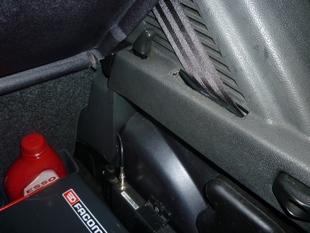

D'origine il y avait de la feutrine sur les côtés,masquant les emplacements des logements des enrouleurs de ceintures et accès des feux arrière.
Je l'ai enlevée car je trouve cela ramasse poussière : de plus ça moisie en cas d'infiltration d'eau

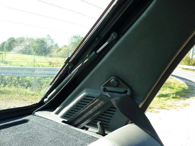

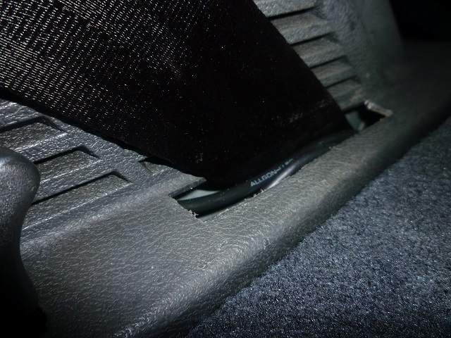

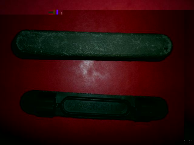

Sur la phase 2 le pasage de celles-ci est prévue et fermé par un clip en plastique sur la garniture haute du haut parleur.
Il en est pas de même sur la phase 1.
Il est donc nécessaire de découper son passage avant le montage des ceintures.
Cela se fait tès facilement au cutter : il suffit de bien poncer les bavure éventuelles ensuite.
Kit de ceinture à enrouleur pour place AR.
Vue n°2 du kit de ceinture à enrouleur AR.
Vue de l'enrouleur gauche,en place dans le coffre.
Vue n°2 de l'enrouleur gauche ,en place dans le coffre.

Découpe au cutter de la garniture haute HP pour le passage de la ceinture de sécurité.Pré découpage effectué en usine ,sur la phase 2 ,et masqué par un enjoliveur en plastique clipsé.
Vue du passage de la ceinture droite dans la garniture haute HP.
Vue du passage de la ceinture gauche dans la garniture haute HP.
Vue de l'enjoliveur en plastique clipsé,masquant les ouvertures pré découpées sur les garnitures hautes HP,pour le passage de la ceinture,sur la 205 phase 2.

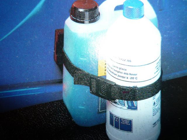

Sur la première photo de l'enrouleur gauche,on aperçoit une sangle élastique aimantée.La voici représentée sur le catalogue accessoires 205.
La référence est 9668.40 et est sans doute encore disponible,puisqu'il est adaptable sur tous les modèles de la gamme Peugeot.
Idem pour le filet de retenu de coffre .
Vue n°2 avec la référence catalogue du filet de retenu de coffre,vendu en boutique Peugeot.
