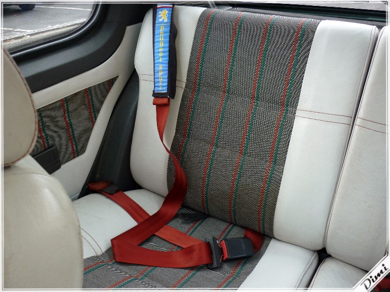

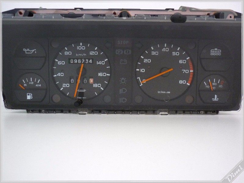

Avant de passer aux choses sérieuses quelques photos de l’intérieur :D
Le siège conducteur est bien abîmé, et là plus aucun produit ne pourra le sauver :gene:
Sinon les autres sièges sont en relativement bon état :bien:
Le volant gainé en cuir blanc; enfin ce qu'il en reste :lol: Spécifique aux premiers modèles. Et honte à moi :oops: on voit ma tirette de starter cassée (par un garagiste :hurt5:)
Au passage, on peut remarquer que les surpiqûres étaient rouges
Et le fameux compteur avec les aiguilles ''bananes'' :cote:
Pas de soucis ! J'en ai récupéré un à la casse 8)
Avec en cadeaux une photo de nuit :inlove: Ce tableau de bord est vraiment magnifique avec les retro-eclairages

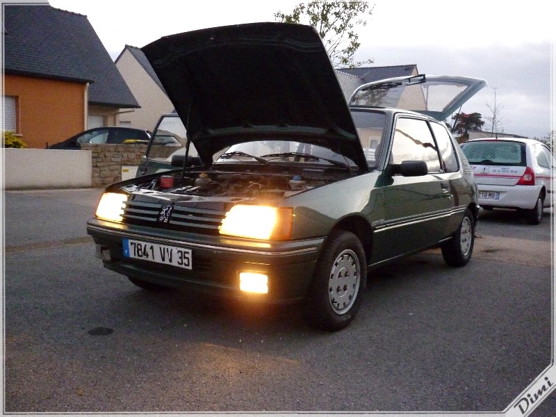

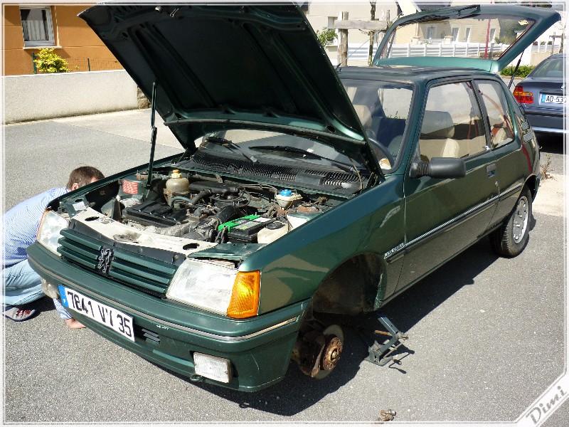

Début des petit travaux :D
Ca y est on commence les bricoles afin d'essayer de passer le contrôle technique sans trop encombres :cote:
Au programme les plaquettes, la courroie d’alternateur et les bougies puisque la titine tourne vraiment mal et broute à froid. La bougie du cylindre 2 semble en être (en partie) la cause, puisque lorsque je la débranche, le moteur se met à mieux tourner bien qu'il ne soit que sur 3 cylindres :gene:

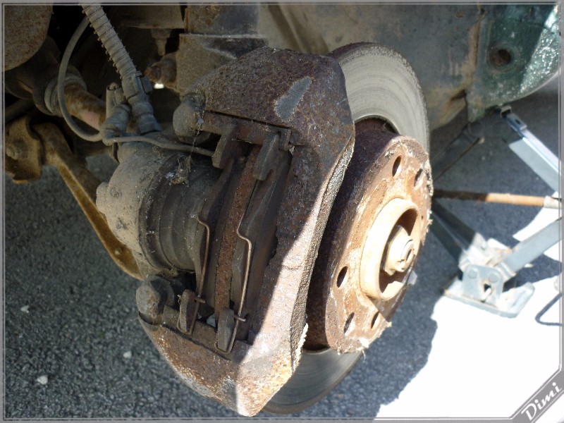

Papa cherche des fuites... Mais non. Pas la peine chercher, il n'y en a pas :bleble:
C'est un peu oxydé par là :langue:
Alors on passe un petit coup de brosse et et on nettoie le tout :mrgreen:

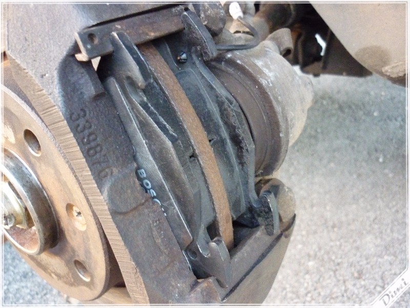

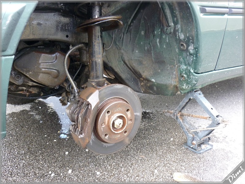

Montage des nouvelles plaquettes Bosch 8) Les disques sont nettoyés au papier de verre afin de retirer la rouille superficielle. Il y a plus qu'à roder un peu les plaquettes :cote:
Oui je sais. Sur les photos je n'avais pas encore mis les goupilles :wink:

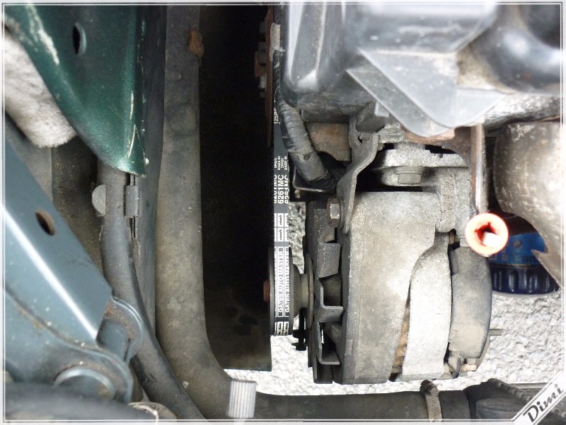

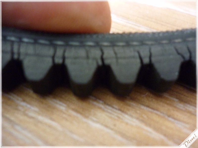

Maintenant on recherche pourquoi cette courroie couine à tout va :grattetete:

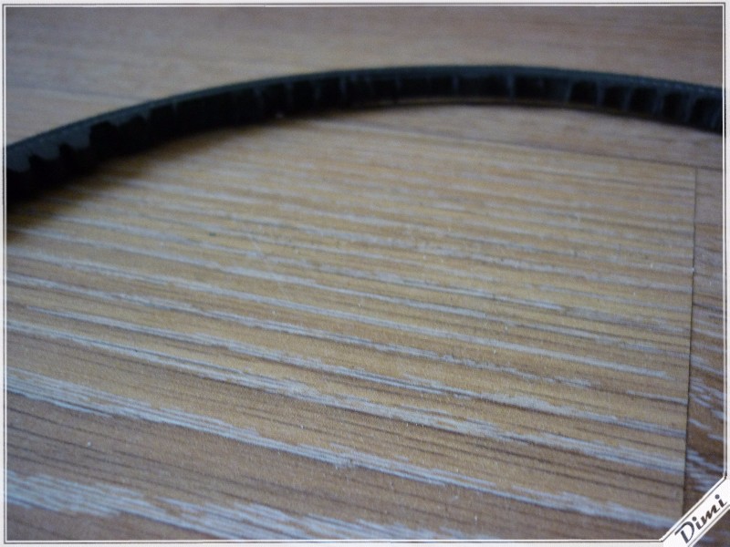

A première vu, plusieurs facteurs semblent en être la cause : elle vibre dans tout les sens, semble être pas assez tendue et craquelée de partout :roll:
Alors on démonte...
Mais il y a bien pire :oops: :shock:
RIP courroie d'alternateur :Grrrr:
Donc on change :bien:

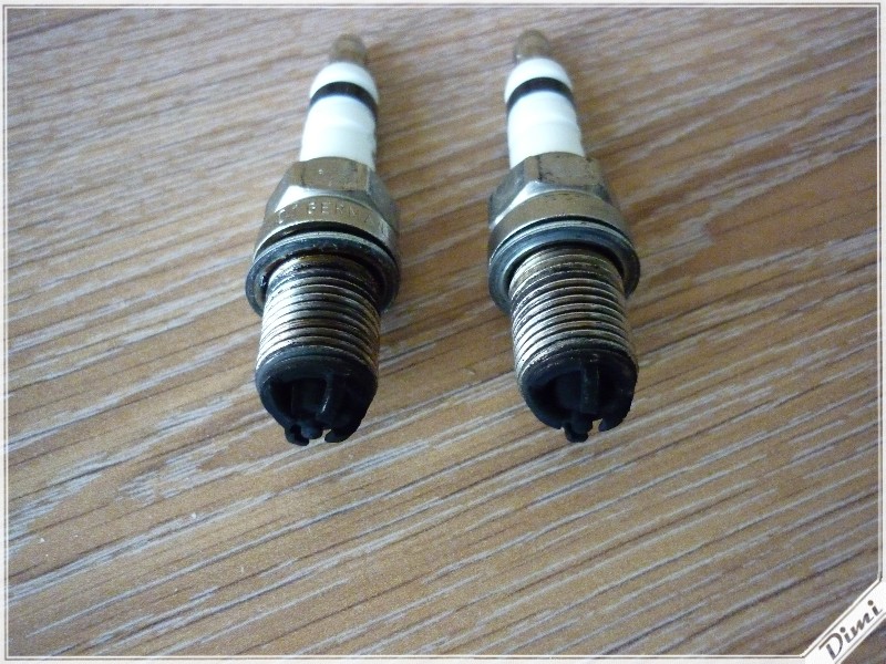

Passons maintenant aux bougies, bin c'est la joie ici non plus :hurt5:
Je penche sur une utilisation abusive du starter. Elle est restée immobile un an et demi, l'ancien proprio devait la démarrer de temps en temps mais en permanence avec le starter :bleble:
Pour tester ma richesse j'ai "pomper" rapidement sur la pédale de frein, le régime à très peu chuté (- de 50-100tr) : réglage correct :mrgreen:
Malgré tout le régime moteur reste assez élevé (1100 tours) :tristounet:

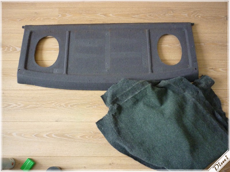

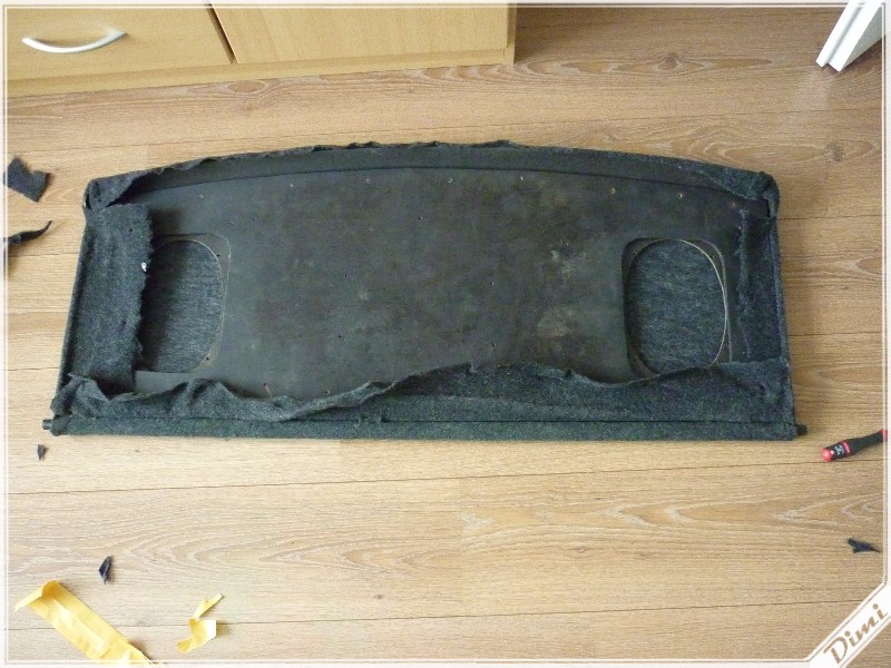

Ensuite je m'occupe de la plage arrière sur laquelle sont posées deux énormes enceintes (installées par le fils du propriétaire). Donc on enlève tout cela et je passe en mode tapissier afin de la recouvrir d'un tissu se rapprochant de l'aspect initial de la plage
Ca rend vraiment bien :cote: Il faut juste que je colle les rebords
Plus une petite photo dans la soirée :bien:
Les traces noires au sol sont dues à la suie sortie du pot d’échappement lors des premiers démarrages :lol:
