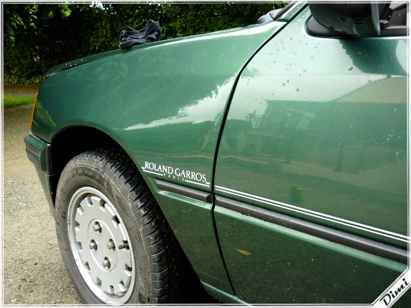

Passons un peu à l’esthétique :D
C'est que madame doit passer à un rassemblement de YoungTimer's, certainement pour la première fois :lol:
Elle aura donc le droit un nettoyage, enfin presque :mrgreen: En tout cas le cœur y était car ça m'a pris un bon après midi :rirejaune:
Pour cela j'ai utilisé un polish et un lustreur de la marque GS27
L'application n'est pas des plus facile... De plus, je ne suis pas un pro en carrosserie, je ne sais pas trop s'il faut commencer par le lustreur ou par le polish :gene:
J'ai surtout utilisé le lustreur, car il me semble que le polish est abrasif...
Alors on fait quelques essais :wink:
Gauche fait, Droite non fait
Aile faite
Les rayures superficielles sont bien atténuées :bien:
Et le rendu final. Je trouve que la peinture a gagné en profondeur, comme disent les pro :lol:
Le soucis, c'est que cet effet est vraiment éphémère ! Au bout de quelque jour l'effet brillant disparaît :roll:
Et une photo prise avec mon portable, pour le test :love:

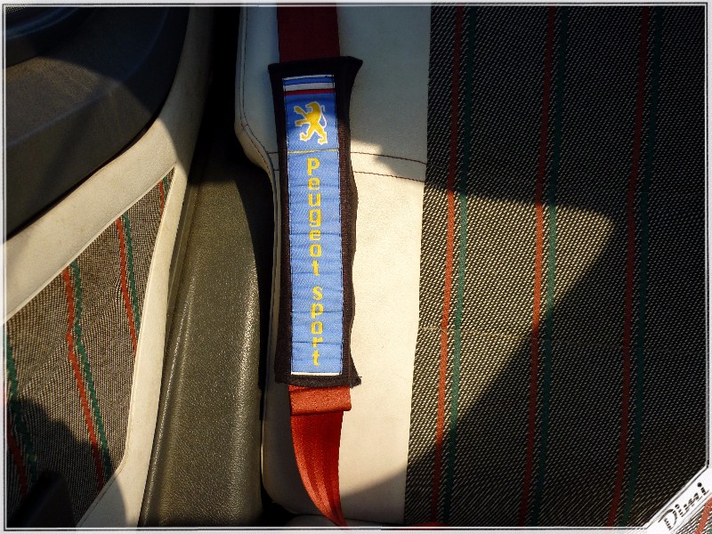

Un petit accessoire que j'ai ajouté bien sympathique :bien: Je ne sais pas si c'est d'époque, voire d'origine :tristounet: Mais en tout cas ça traînait chez moi, et je trouve que ça rend vraiment bien 8)

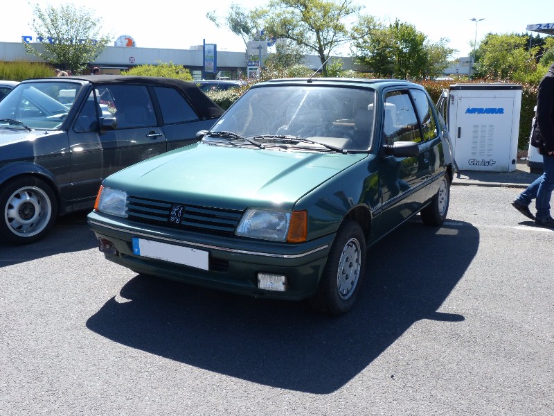

Et deux petites photos (prises par matoto1, merci à lui :bien: ) au rassemblement, où il y avait la Roland Garros d'un certain inflames

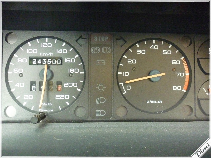

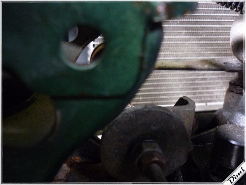

Après ce rassemblement, MikaHell me fait la remarque que mon ralentit est trop élevé. En effet je suis à 1100/1200 tr/min :mrgreen:
Apres avoir fait quelques tests et vérifié l'état des bougies, je conclus que la richesse n'en est pas la cause. Il s'agit alors tout simplement de la vis de ralentit ::d
Elle se trouve au fond, juste derrière ''l'attache'' du câble de starter :wink:
Pour ma part il suffisait simplement de deviser cette vis de ralentit, permettant de ''reculer'' la butée de l’accélérateur :D
Actuellement, le ralentit est réglé à 950/1000 tr/min. Le souci est que je ne peux pas descendre plus :0 Sinon le moteur broute vraiment trop et menasse de caler le vilain :bleble:
Mais le souci, viens peut être aussi du compteur :roll:
En effet, moteur coupé le compte tour est déjà à 400/500 tr/min :grattetete: Donc si ça se trouve, en réalité, je suis peut être à environ 600/700 tr/min :whoa: (je ne sais pas si c'est possible)

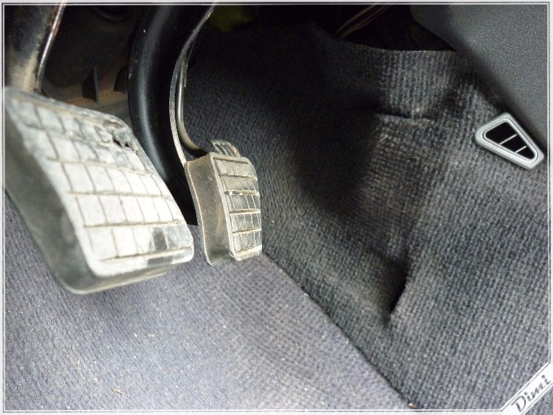

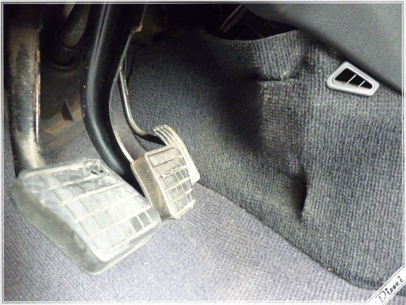

Ensuite, cela faisait bien longtemps que je devais régler la garde de l'embraye, donc je m'y suis attaqué :pan1:
La garde était bien trop grande rendant les passages de vitesse assez long, et les démarrages en cote difficiles :roll:

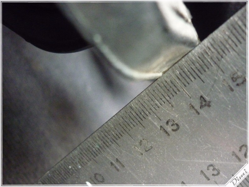

Il y a deux boulons, un de 10 pour le contre serrage et un de 13, qu'il fallait desserrer afin de faire descendre la pédale d'embrayage.
On peut voir que la pédale d'embrayage était plus haute que la pédale de frein :bleble:
Il suffit comme je disais, de desserrer les écrous :cote:
Voilà qui est mieux !

Pour ton polisch, si tu veut au moins gardé le brillant, ajoute y une cire pour faire duré cette effet.
