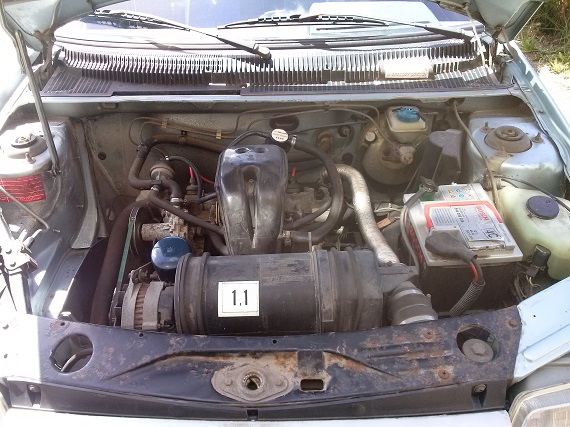

Voici quelques photos concernant le coeur de la bête !
Une première, vue d'ensemble de moteur.

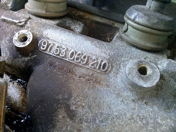

Serait-ce ce numero le numéro de moteur ? Je ne pense pas mais je ne trouve rien d'autre, suis-je aveugle ?
Je ne sais pas si le type mine peux vous aider mais c'est une 741A17

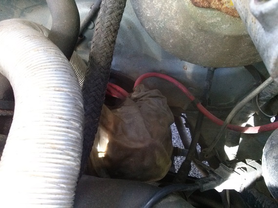

Une troisième avec le Delco emballé dans du plastique, est-ce d'origine ?

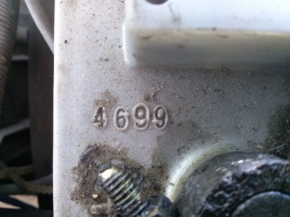

Et la dernièe, toujours en liaison a une question.Ce numero est-il la date de fabrication de la batterie comme sur un pneu ?

Voici l'emplacement des codes moteur/boîte et numéro de série :
Emplacement code moteur XV/XW/XY d'origine 104.
Bonne continuation.
Bonne continuation.

J'ai trouvé, bien planque sous la crasse, j'ai du brosser avec une vieille brosse a dent !
C'est un 109 F numéro 0862 886.
Donc il fonctionne bien au SP98 si je ne me trompe pas.
Merci pour votre aide, si quelqu'un connait les réponses pour les autres question et notamment le plastique qui protège le delco ainsi que le numéro inscrit sur la batterie ce serait super.

Le film plastique autour de l'allumeur est bien d'origine, il est sensé protéger la tête de l'humidité, mais l'efficacité n'est pas prouvé, pas mal de 205 ne l'ont plus.

Effectivement, parfois c'est pire, ça garde l'humidité...Shidenkai a écrit :Le film plastique autour de l'allumeur est bien d'origine, il est sensé protéger la tête de l'humidité, mais l'efficacité n'est pas prouvé, pas mal de 205 ne l'ont plus.

A ce sujet, personne ne sait pour le chiffre présent sur la batterie dont j'ai posté une photo ?
