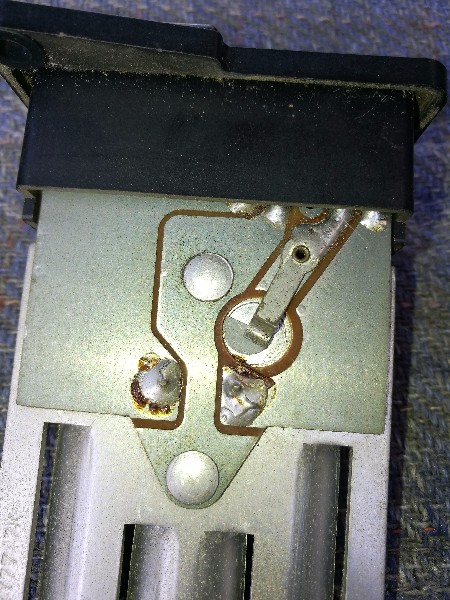

Je suis en pause café je bricole sur la première
Réparation du ventilateur de chauffage
Je test s'il y a du 12v sur la fiche branché sur le pulseur
Comme il n'y a pas de courant qui arrive je me dis que c'est le variateur
Après avoir démonté j'ai remarqué qu'il y a une pastille de contact qui est bien oxydé. Du coup je sors le matos de nettoyage et je rebranche pour faire un test. Bingo ça fonctionne. c'était la panne de ma ventilation
La petite pastille oxydé est cassé en deux
J'y retourne
A+

Super ! :)
Merci de ton retour pour le chauffage :bien:
Je garde ça en tête, et ça va éviter à pas mal de personne de changer des pièces inutilement ::d

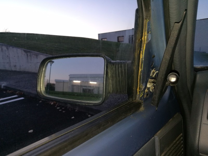

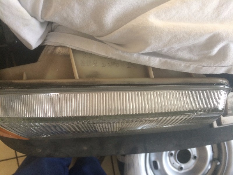

Aujourd'hui c'est changement du rétroviseur gauche pour avoir celui avec le réglage de l'intérieur.par contre le cache intérieur n'a pas survécu au démontage je comprend mieux les traces de colle que l'ancien propriétaire avait mis.

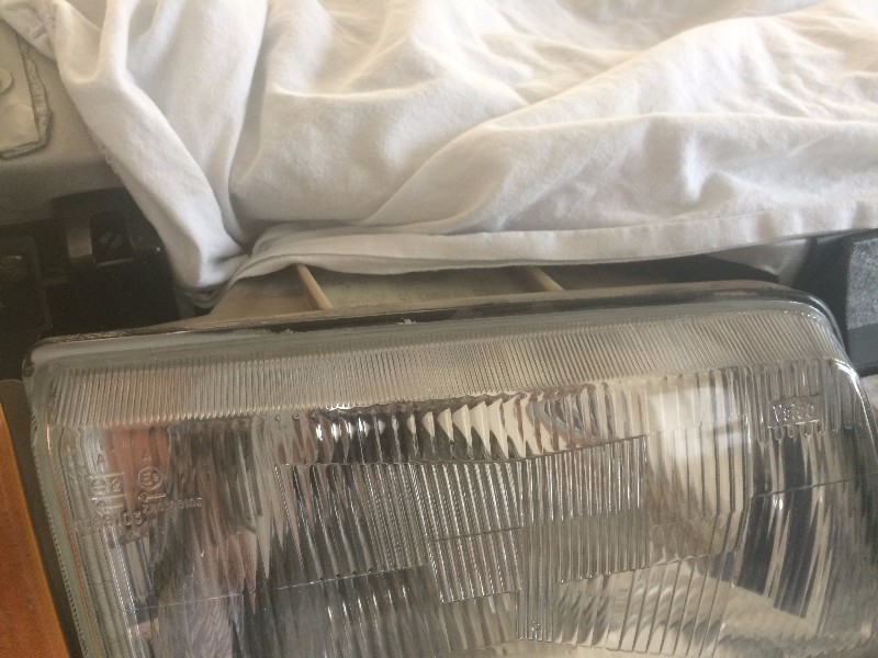

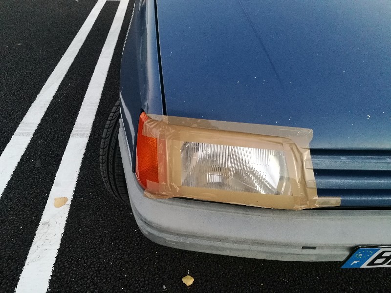

Autre chose j'ai remarqué de l'humidité dans mes phares. En fait c'est les verres qui se décollent. Du coup j'ai mis un pansement le temps de les refaire.
J'avais que ce ruban adhésif sous la main :roll:

ça fait effet "morette carré" :lol:
Sinon moi mes phares : j'ai refait l’étanchéité avec de la Loctite 5940 (tu peux trouver ça chez Nototo pour 11 euros à peu près)
Dernière modification par JOpen_205 le jeu. 23 nov. 2017 16:53, modifié 1 fois.

merci pour le tuyau. j'ai acheté de la colle joint pattex polymère blanche ce matin. car les verres se décolle carrément, ils étaient à deux doigts de tomber.

Re: 205 1.4 GR bleu calyspo 5 portes de 87 [petit bobo]
De grands classiques le cache rétro ainsi que le phare. :)
Heureusement ça se répare plutôt bien. :wink:

Mebartools a écrit :merci pour le tuyau. j'ai acheté de la colle joint pattex polymère blanche ce matin. car les verres se décolle carrément, ils étaient à deux doigts de tomber.
je vois aussi que tu a refais tes jantes.
a+
tu as eux de la chance moi il est tombé sans m'avertir en passant un peu vite sur un nid de poule :lol:

Oui un peu de chance car il ne tenait juste avec le joint du haut. :)

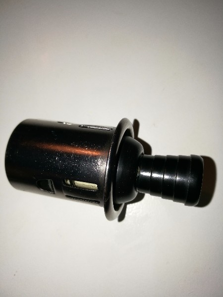

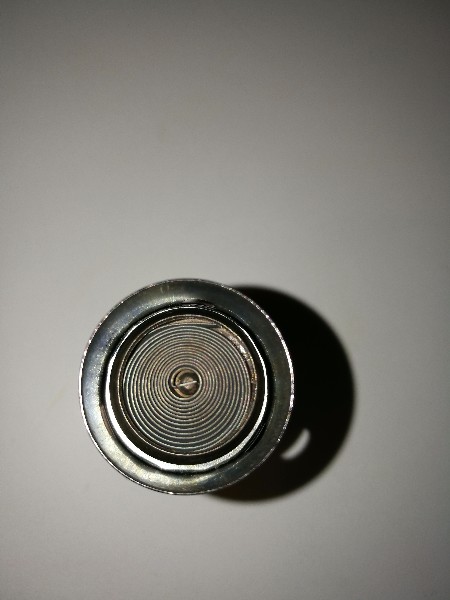

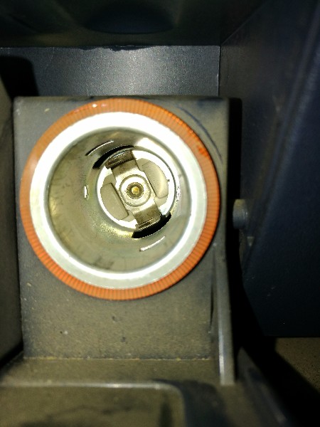

Sinon une petite question.
L'allume cigare il ressemble a celui que j'ai ou pas. Car il est drôlement neuf. :0
