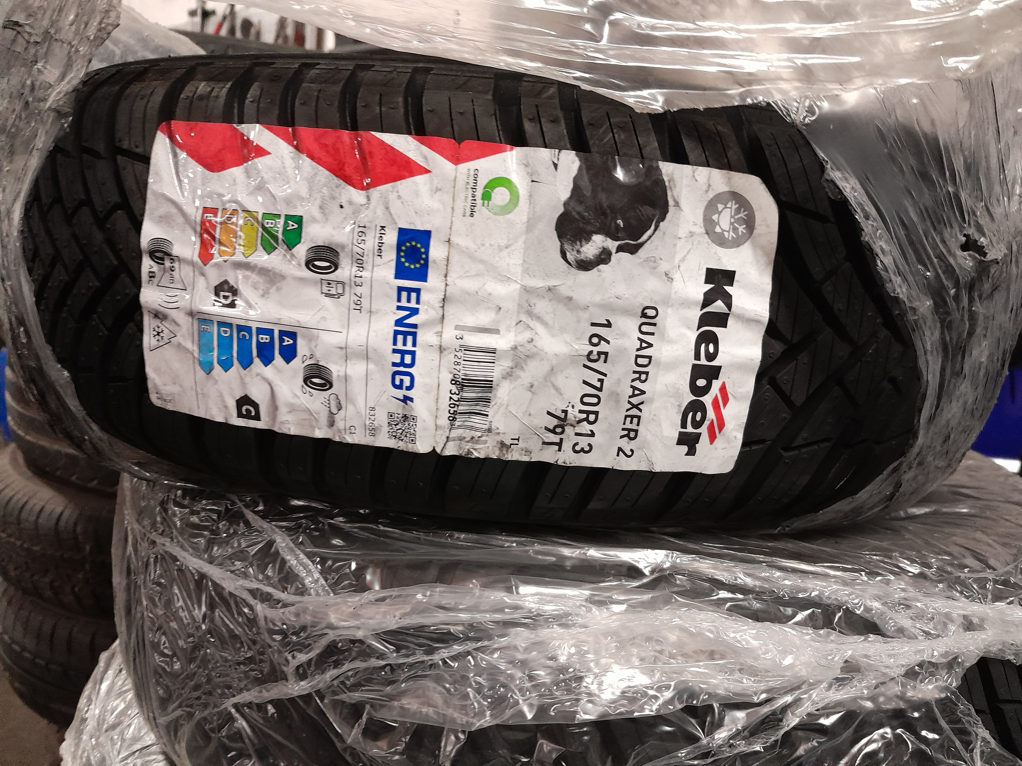

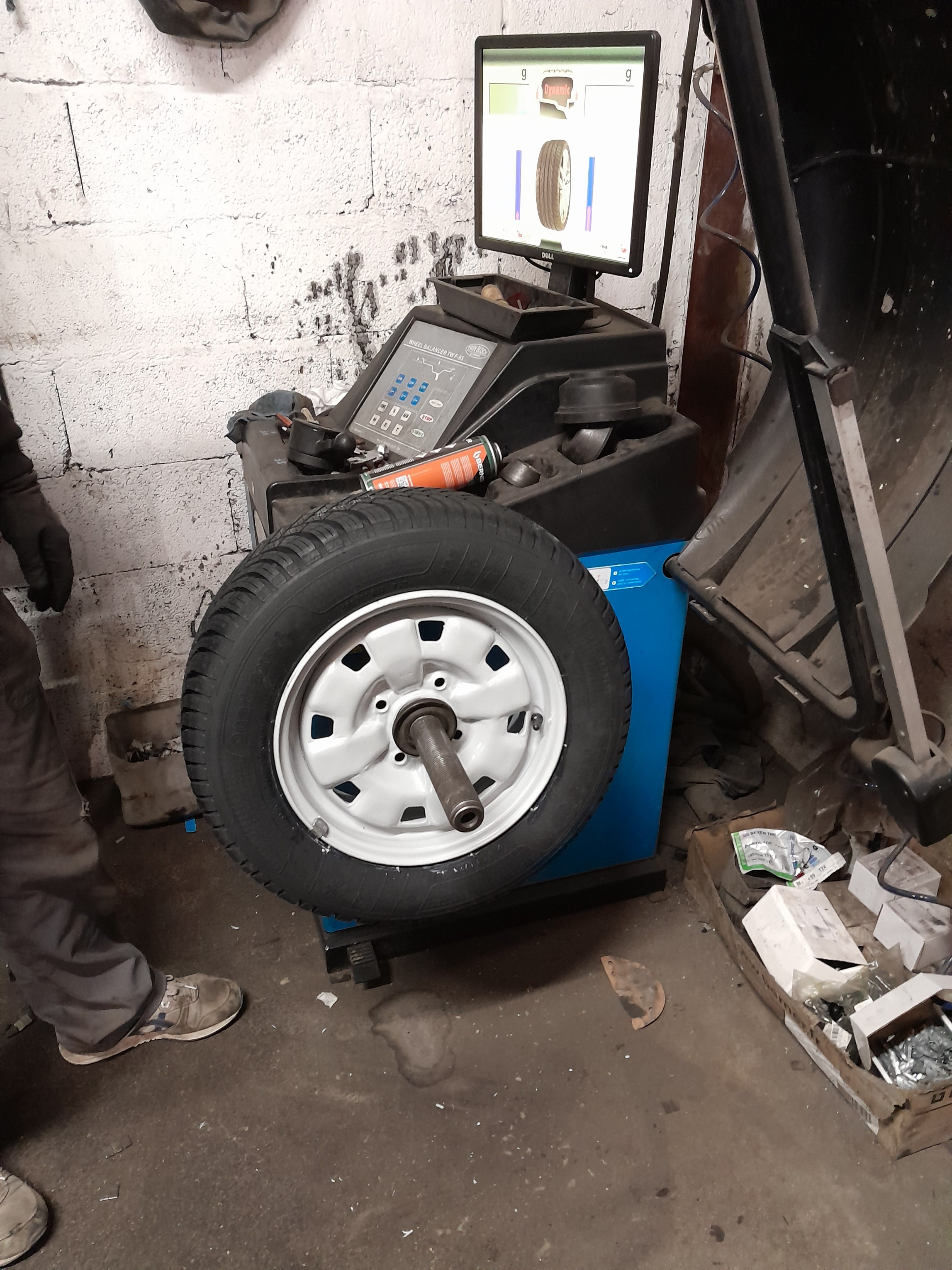

Pendant que tout cela sèche, j'ai récupéré les jantes au poudrage, fait monter et équilibrer les pneus.
Comme je n'ai pas trouvé de MICHELIN, je me suis rabattu sur des KLEBER. J'espère qu'ils seront efficaces, je n'ai jamais rien montée d'autres que des MICHELIN dans ma vie :oops:

ça devrait t'aller, Kléber appartient à Michelin
En tout cas beau boulot !
205 GTI de 1988 - 203000kms
Re: REMISE EN ROUTE DE LA BELLE ENDORMIE
:+1: Parfait tout ça .
Effectivement, Michelin ne fabrique plus de pneumatique 13 pouces. :roll:
On en parle sur ce topic :
planetesujet-69864.html

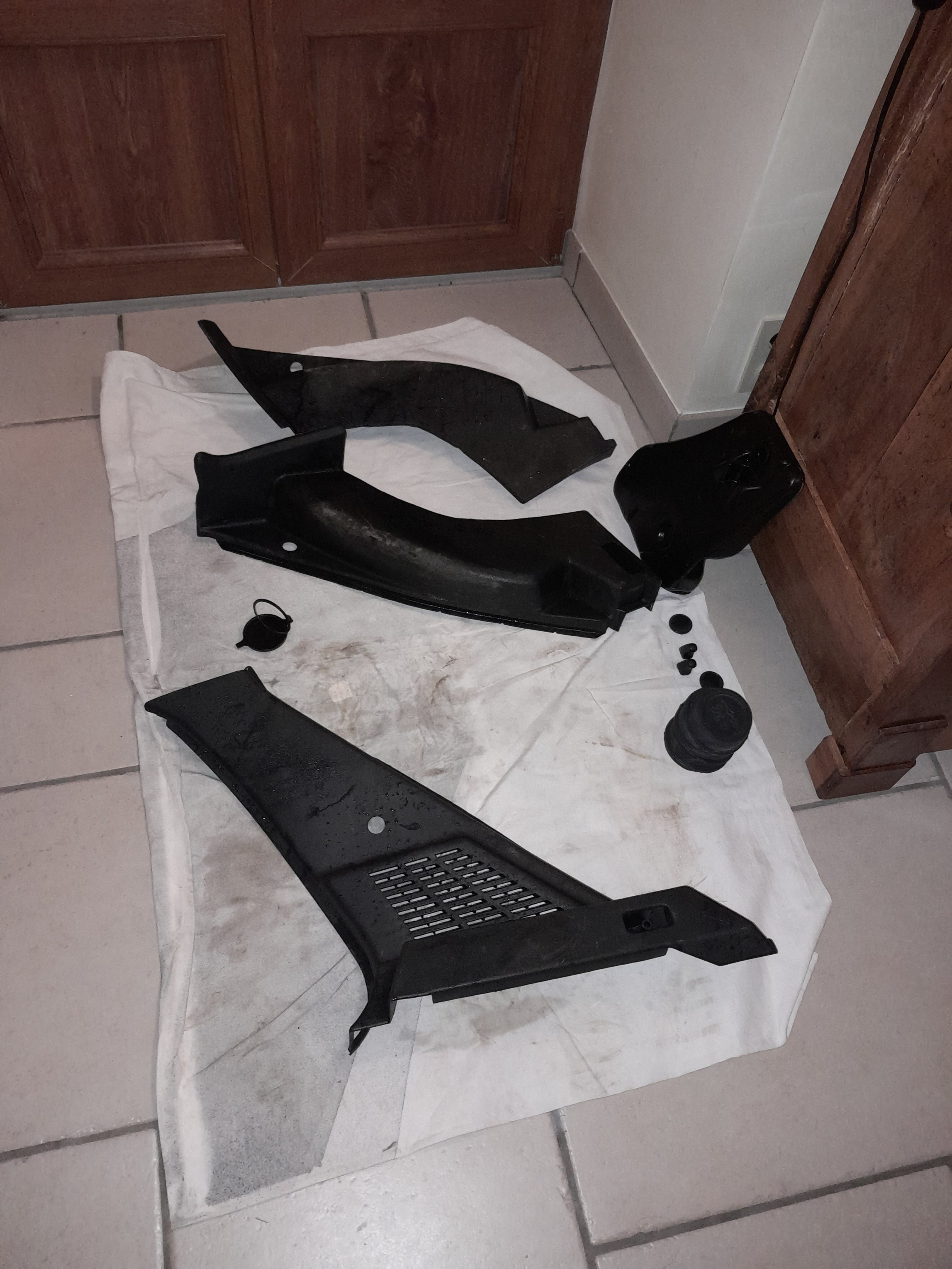

Vous me confortez, merci. Comme il fait -7 dans le Morvan, j'en ai profité pour laver les plastiques intérieur.
Certains ont blanchis. J'ai parcouru plusieurs forum et moteur de recherche sur le sujet, j'ai trouvé plusieurs informations à ce propos (résumé):
- passer de l'éclat plastique et laisser tel quel
- chauffer avec un décapeur thermique qui raviverait la couleur gris foncé :0
- donner les ensembles à un carrossier (ou le faire soi même) qui poncera, apprêtera et repeindra en couleur d'origine sans que cela se voit.
Je ne sais pas quoi en penser à l'heure ou j'écris

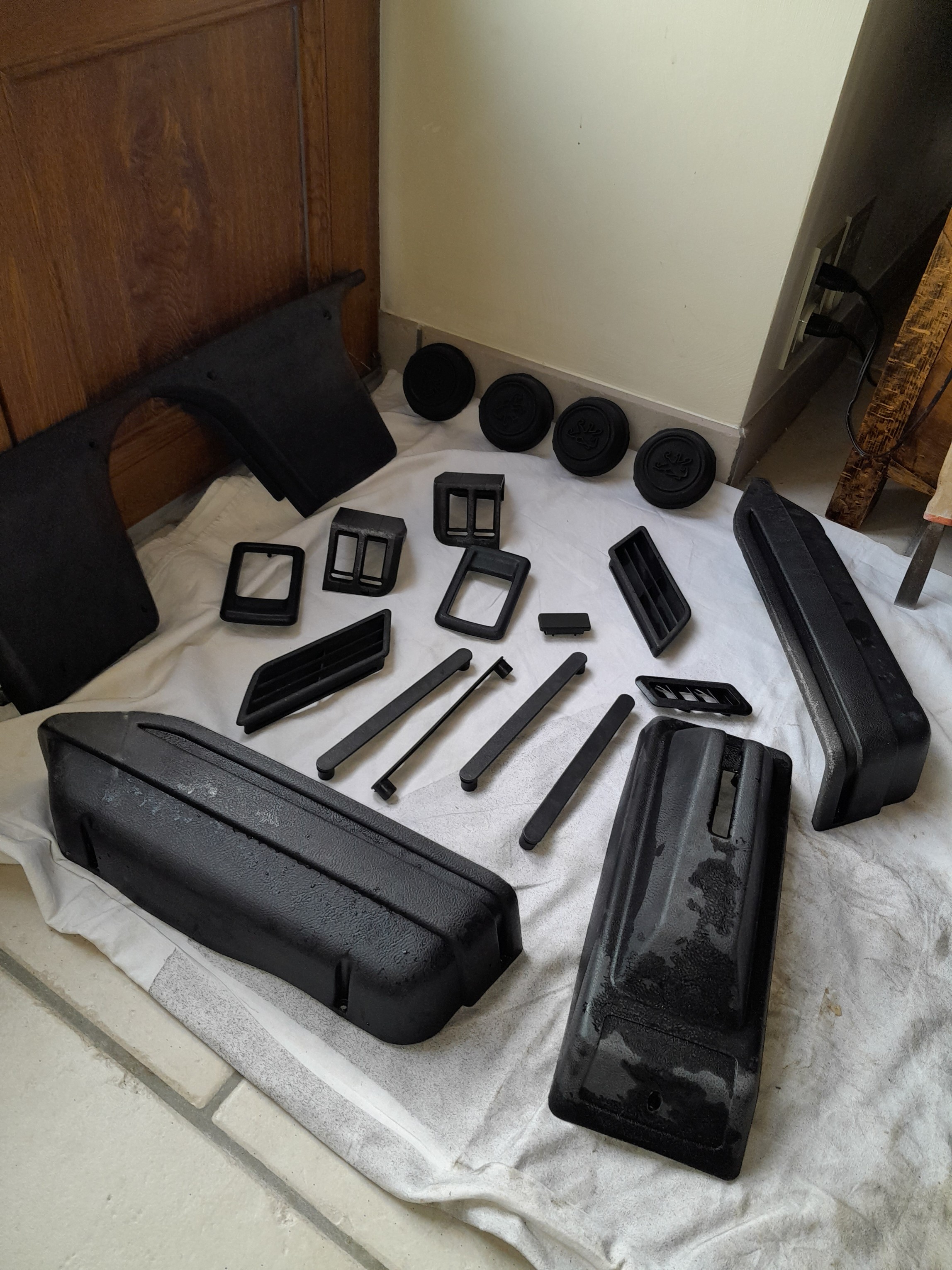

Je continue a faire de la lessive

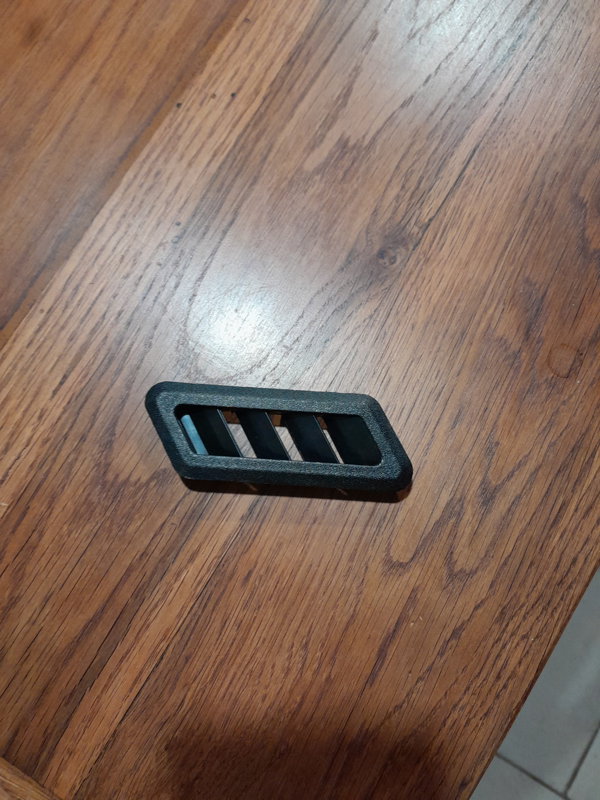

Je n'ai qu'un sortie de chauffage sur le levier de vitesse côté gauche, si quelqu'un à un côté droit en rab, merci d'avance
pour ceux qui ne serait pas très 205 :mrgreen: :mrgreen: c'est ça
Exceptionnellement il a fait (presque) doux et surtout il n'a pas plu ce matin , la chanceeeee

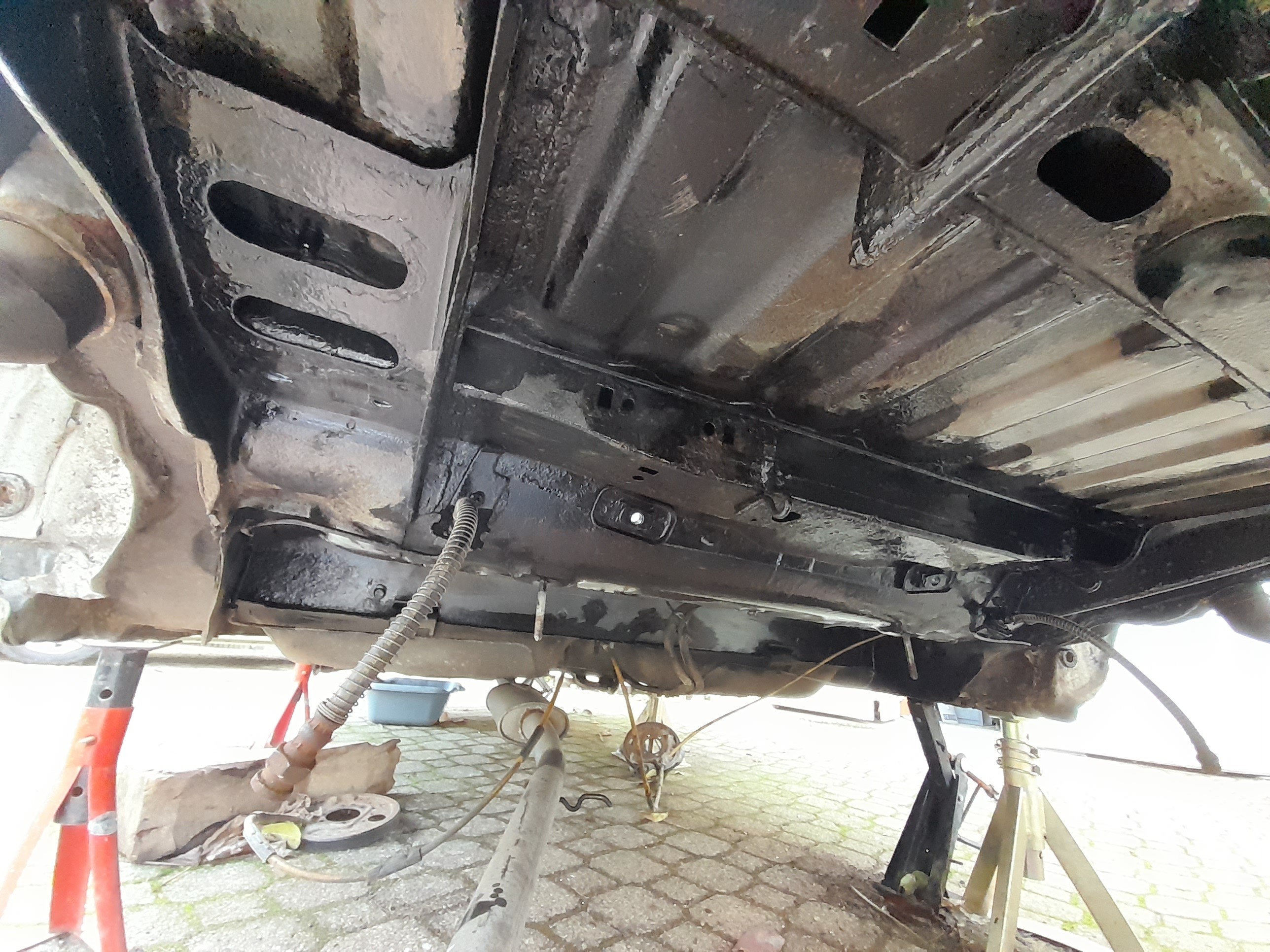

J'en ai profité pour passer une première couche de peinture blanche spécial ferraille anti rouille. Elle fait suite au frameto et au rustol. Il y en aura une deuxième, puis du goudron en bombe. On est jamais trop prudent avec la rouille.

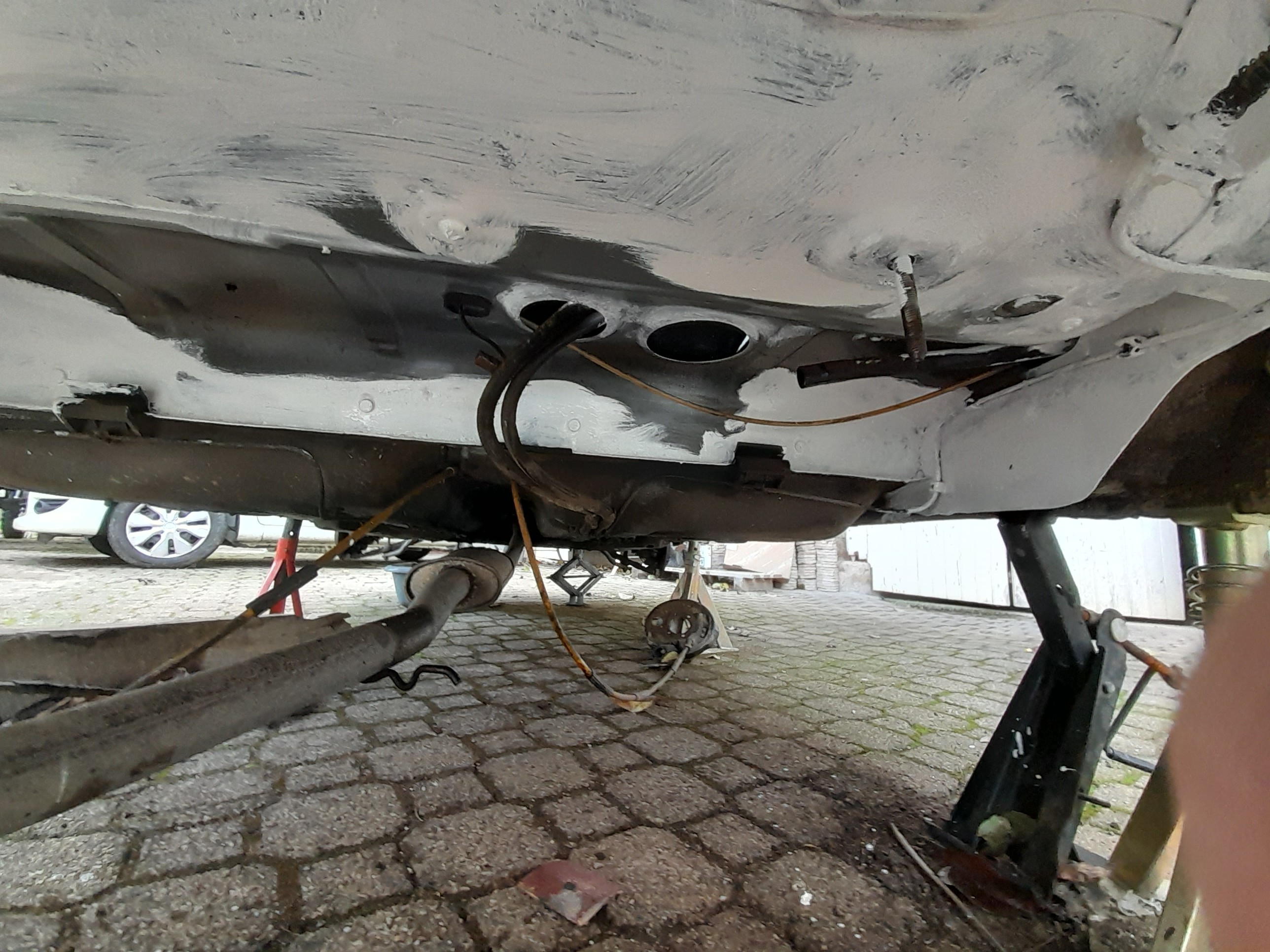

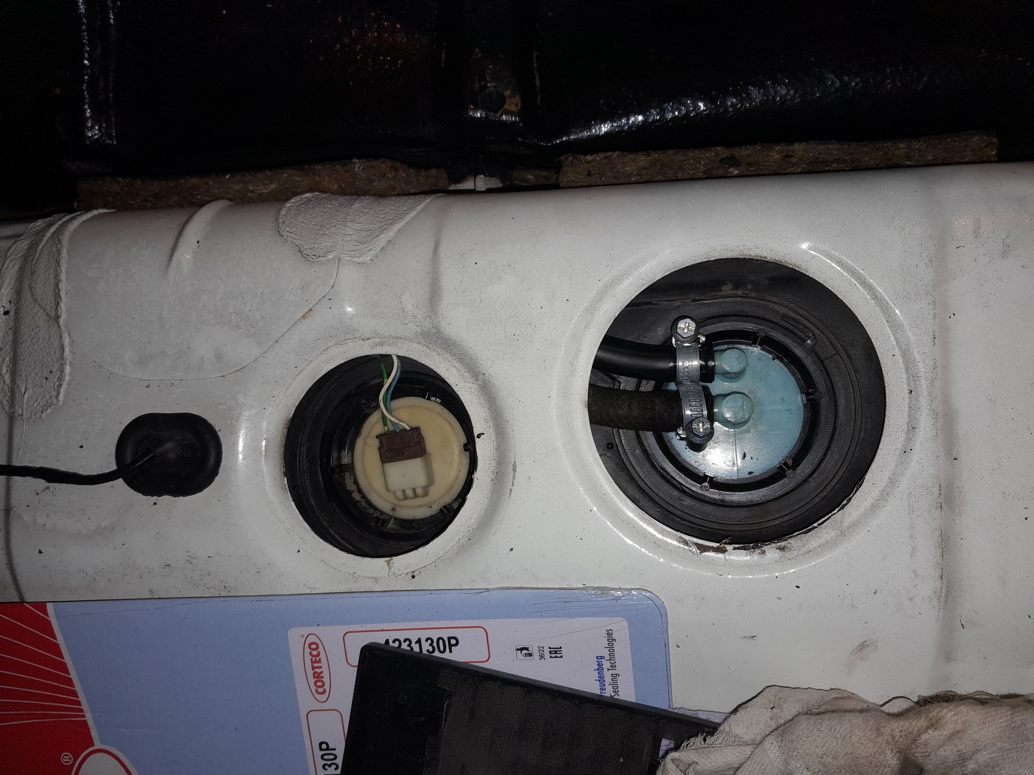

Aujourd'hui, comme il faisait bon, et que mon fils est rentré chez nous, nous en avons profité :wink:

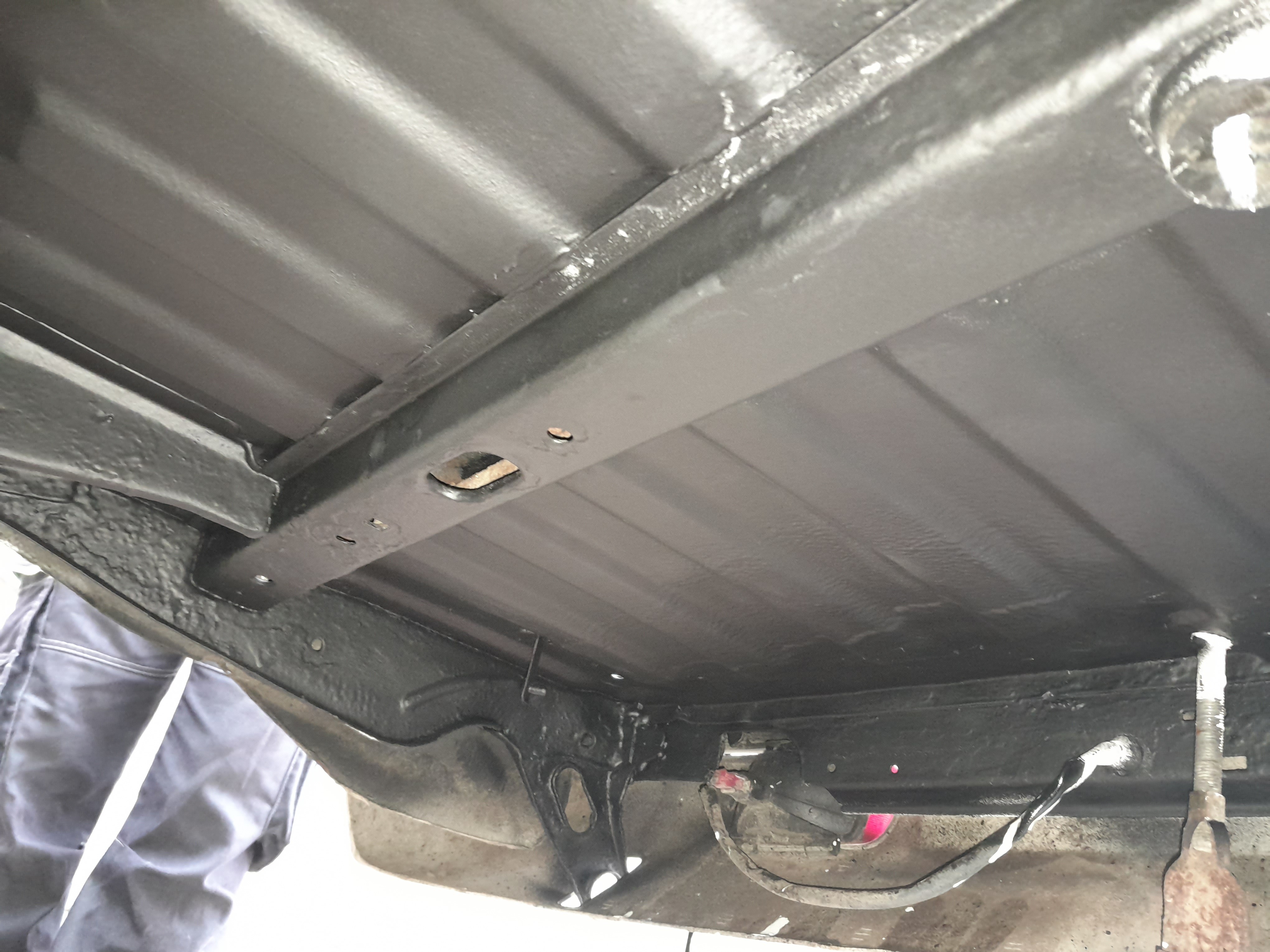

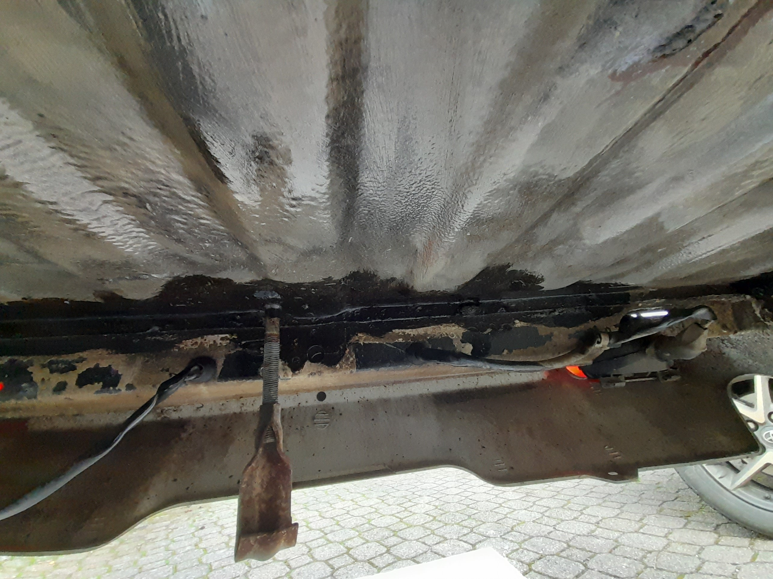

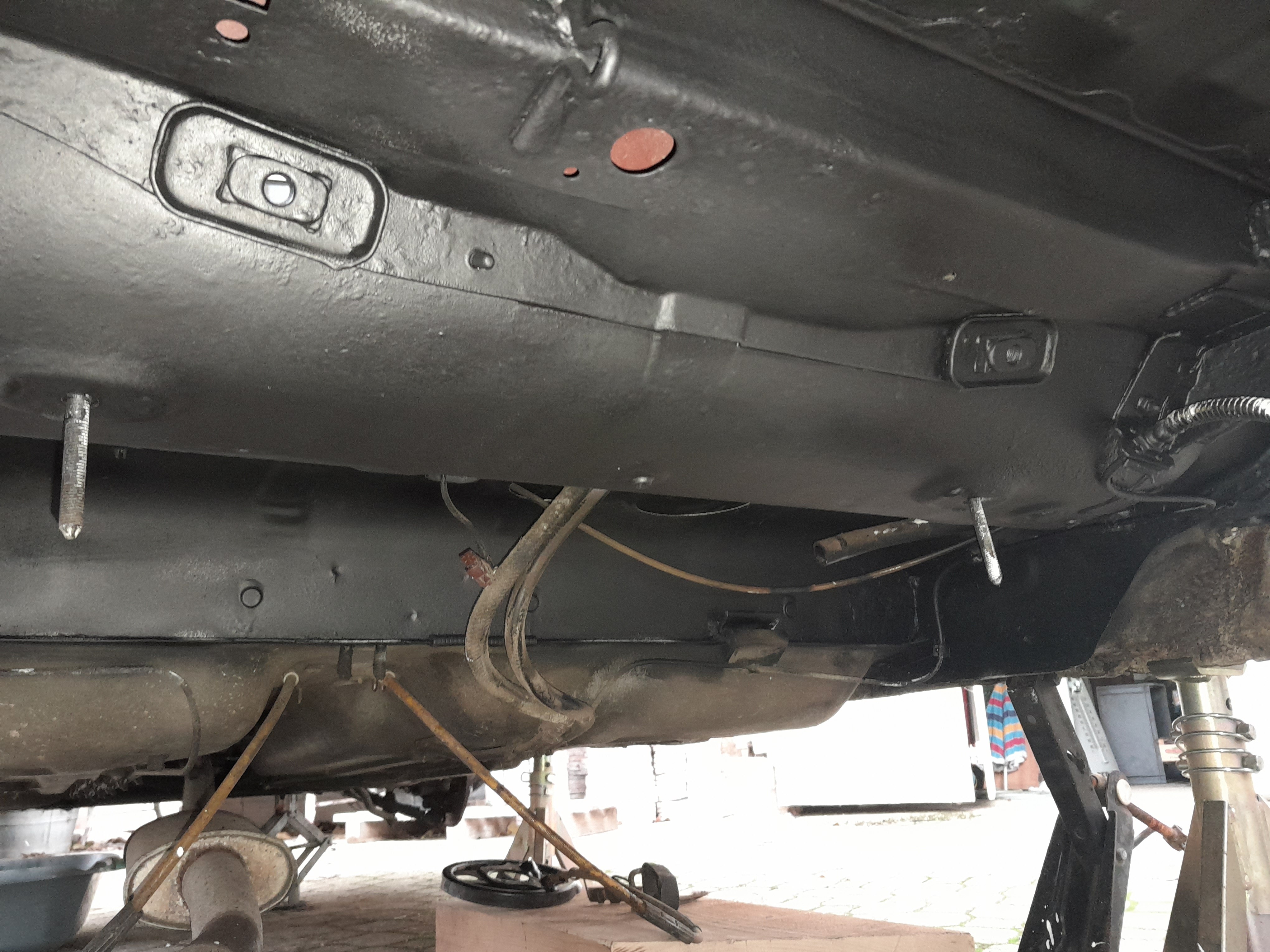

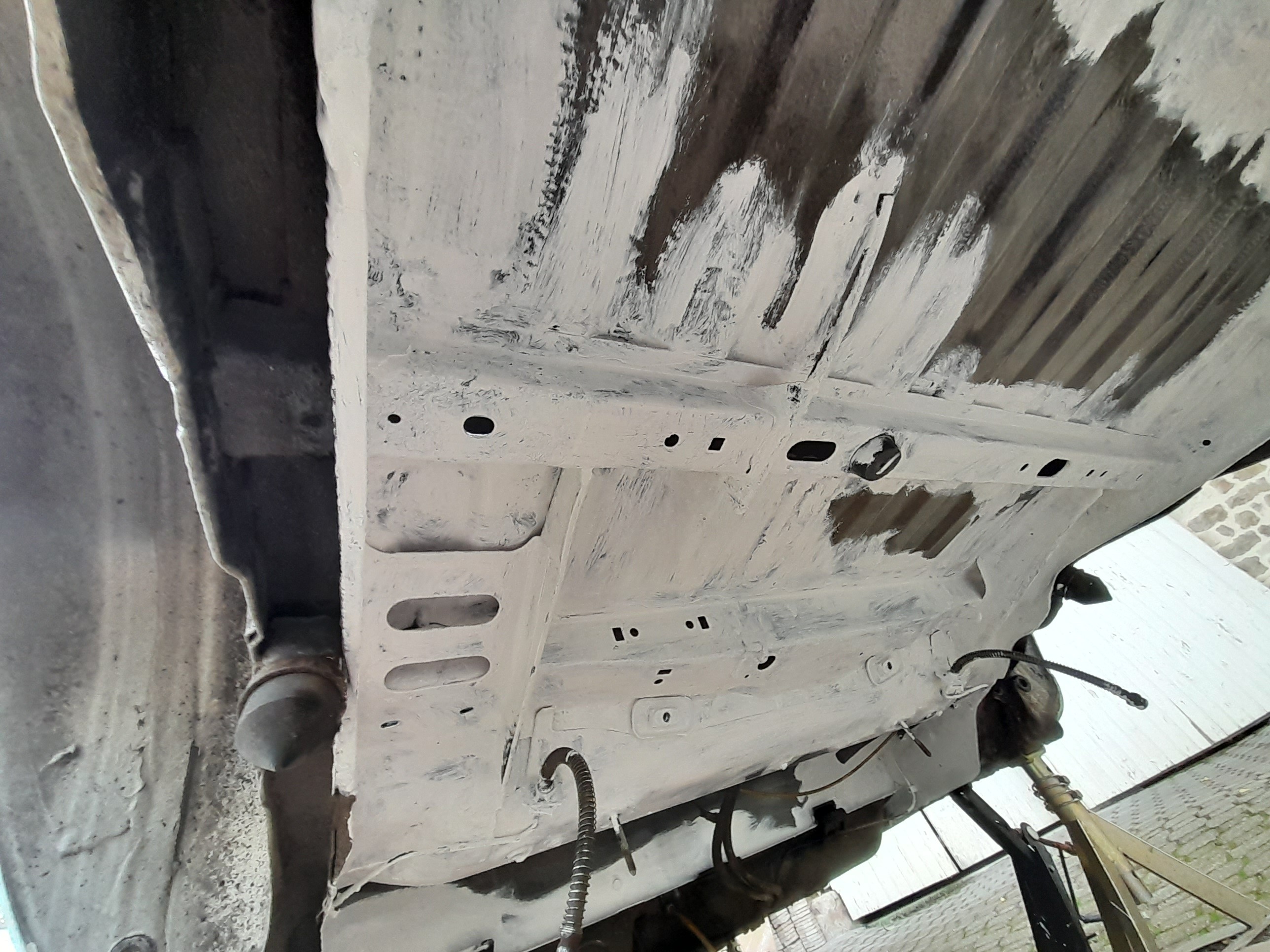

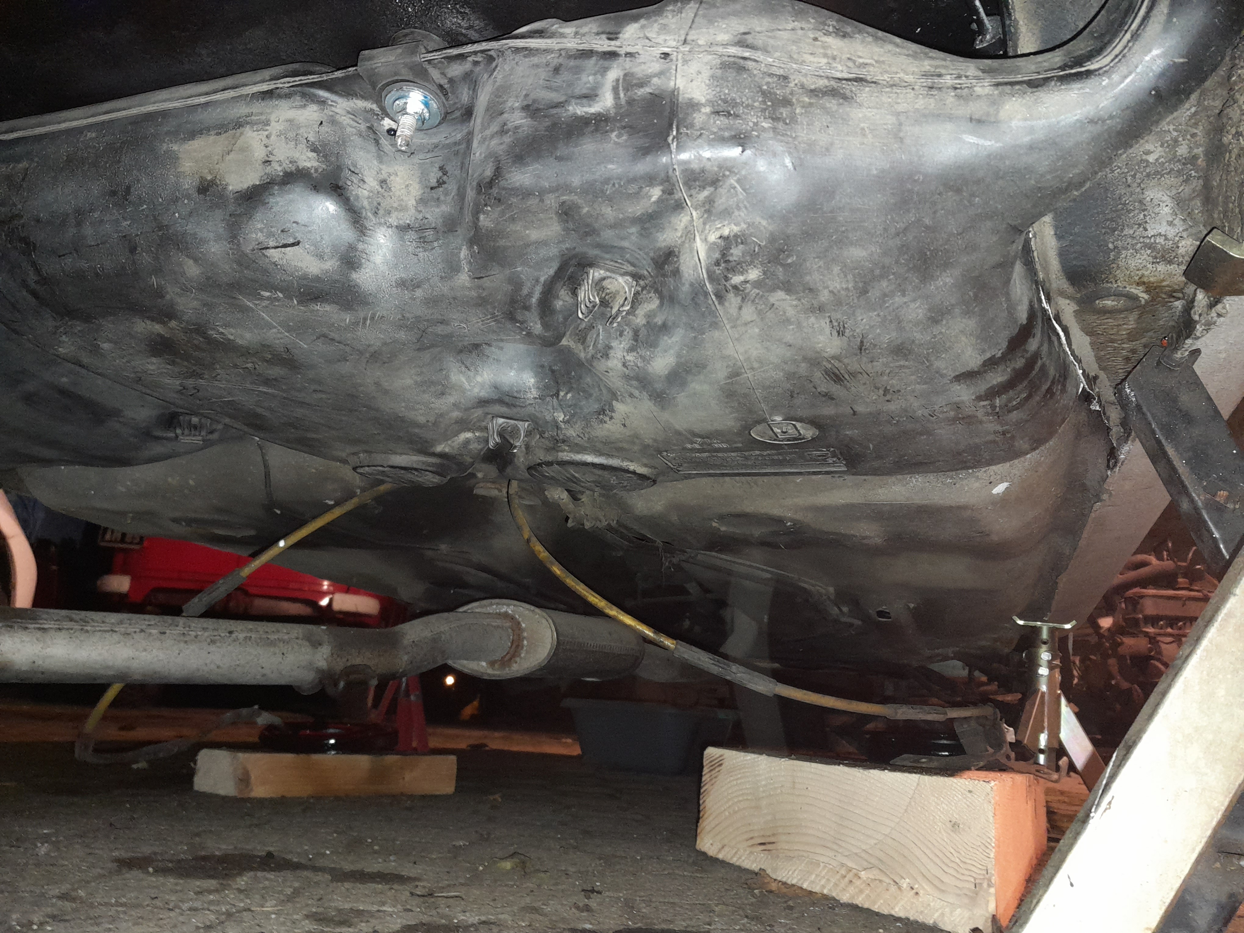

Je me suis occupé de finir le dessous
Ce tâche ingrate est maintenant terminée. Elle a été complétée par une deuxième passe de rustol. On est jamais trop prudent
Pour mémoire, nous aurons donc fait:
- Nettoyage et grattage du mastic de protection (la tôle rouille en dessous :shock: )
- Brossage au maximum possible (90% était de la rouille de surface)
- Frameto + Rustol
- 2 couches de peinture pour fer antirouille
- Goudron en bombe + 1 couche de rustol supplémentaire
Prochaine étape, remontage du réservoir et du train arrière

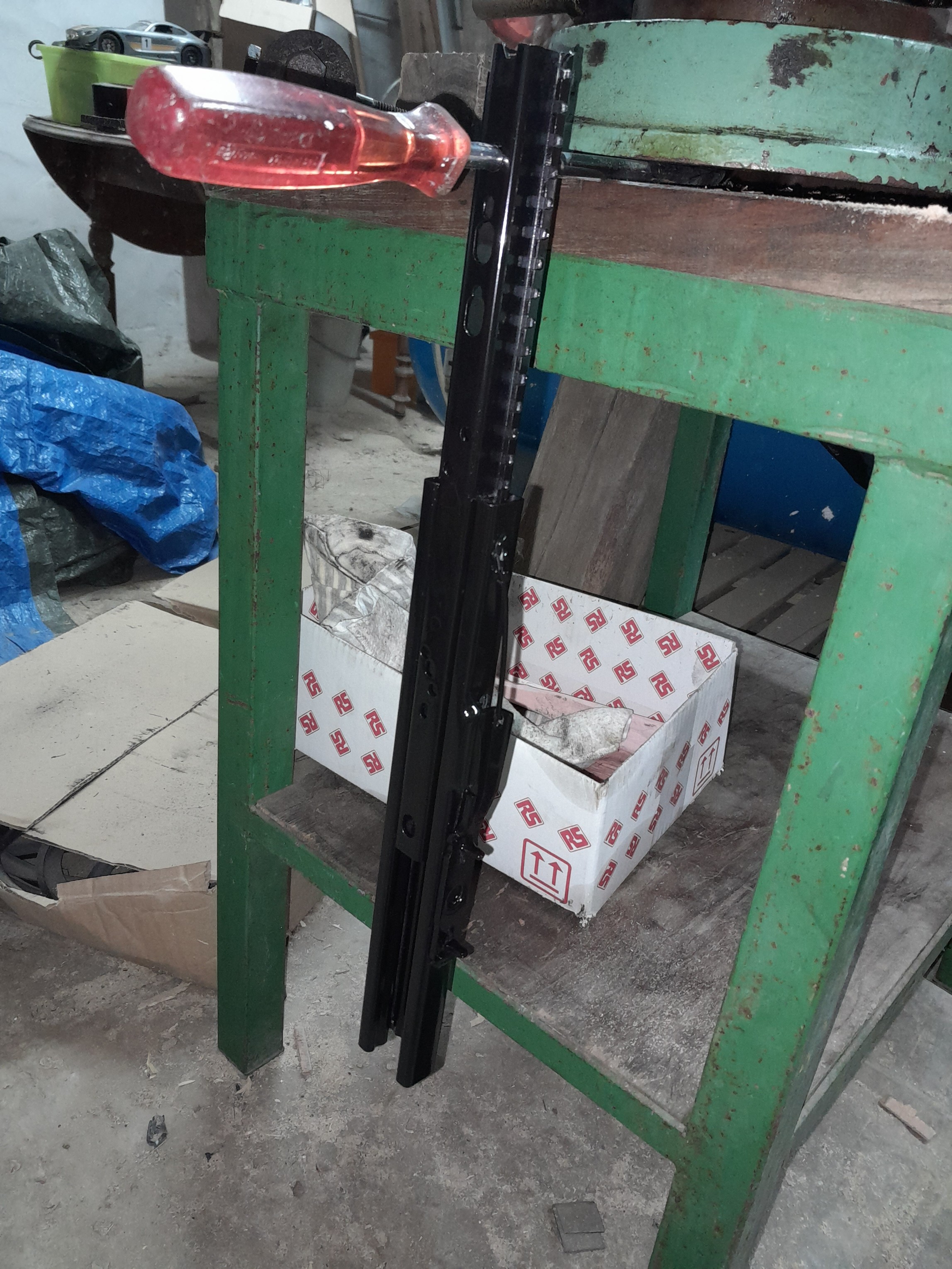

Pendant ce temps, mon fils s'est occupé à démonter les ferrures des sièges avant, les poncer et les repeindre

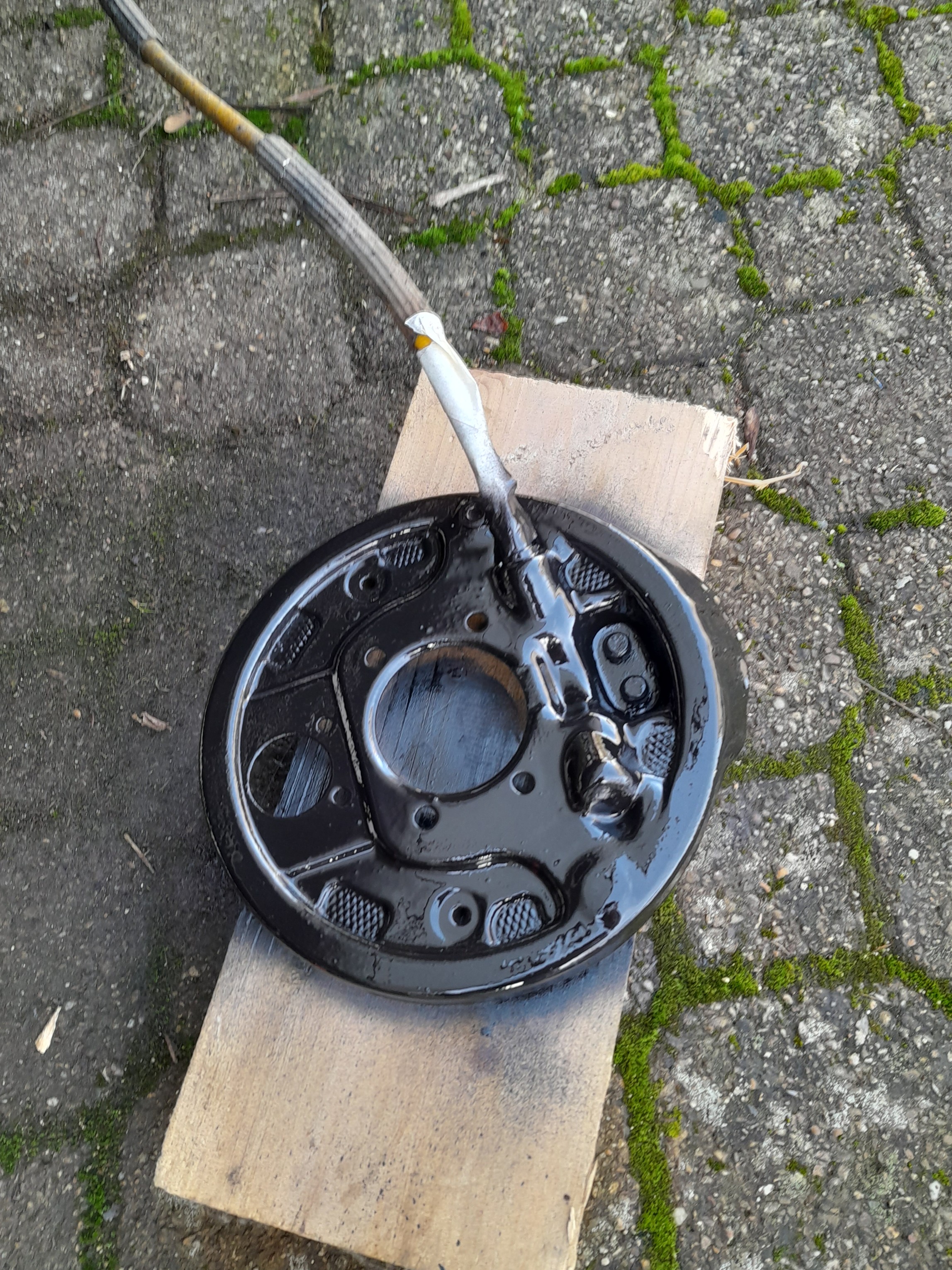

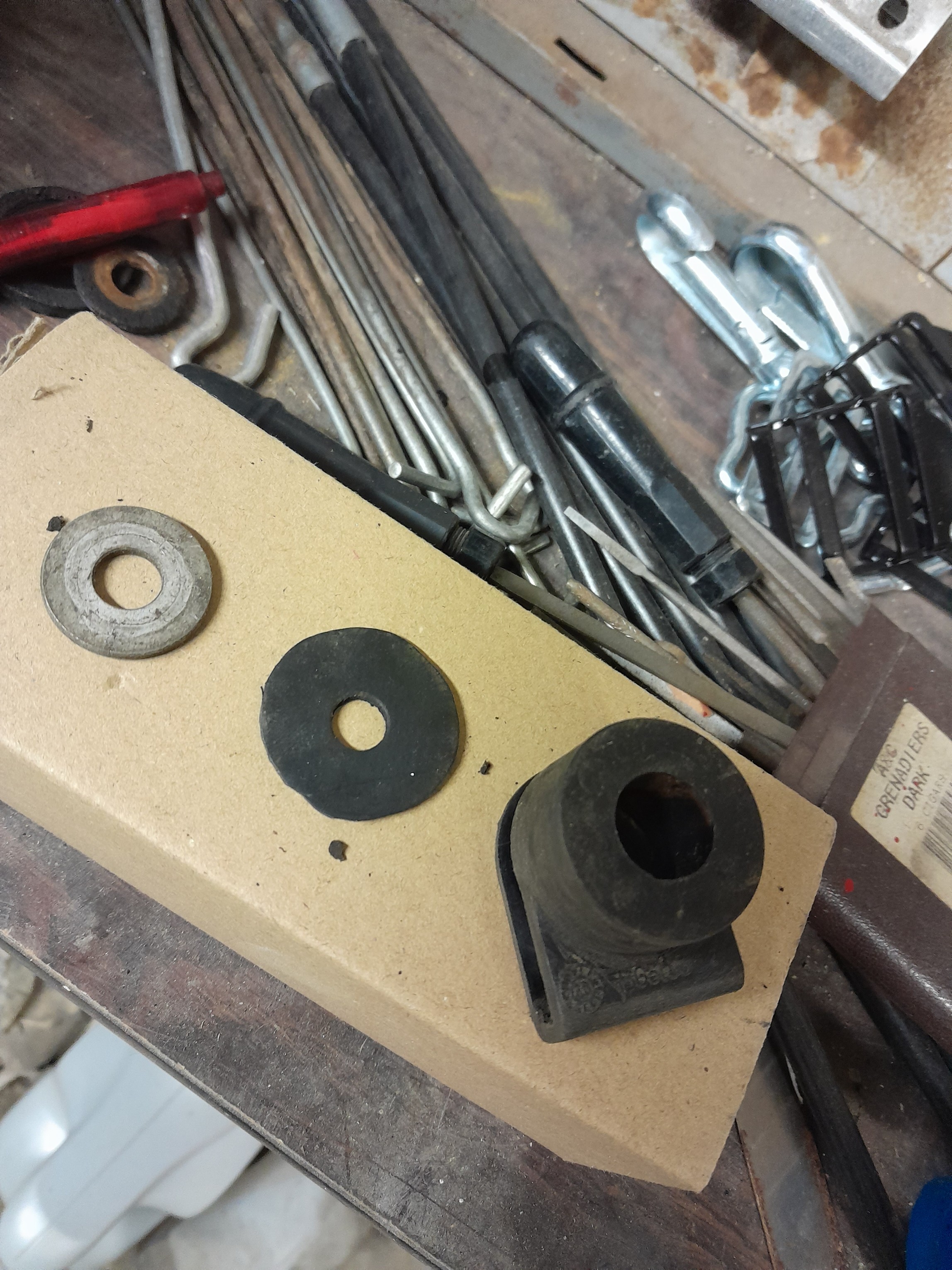

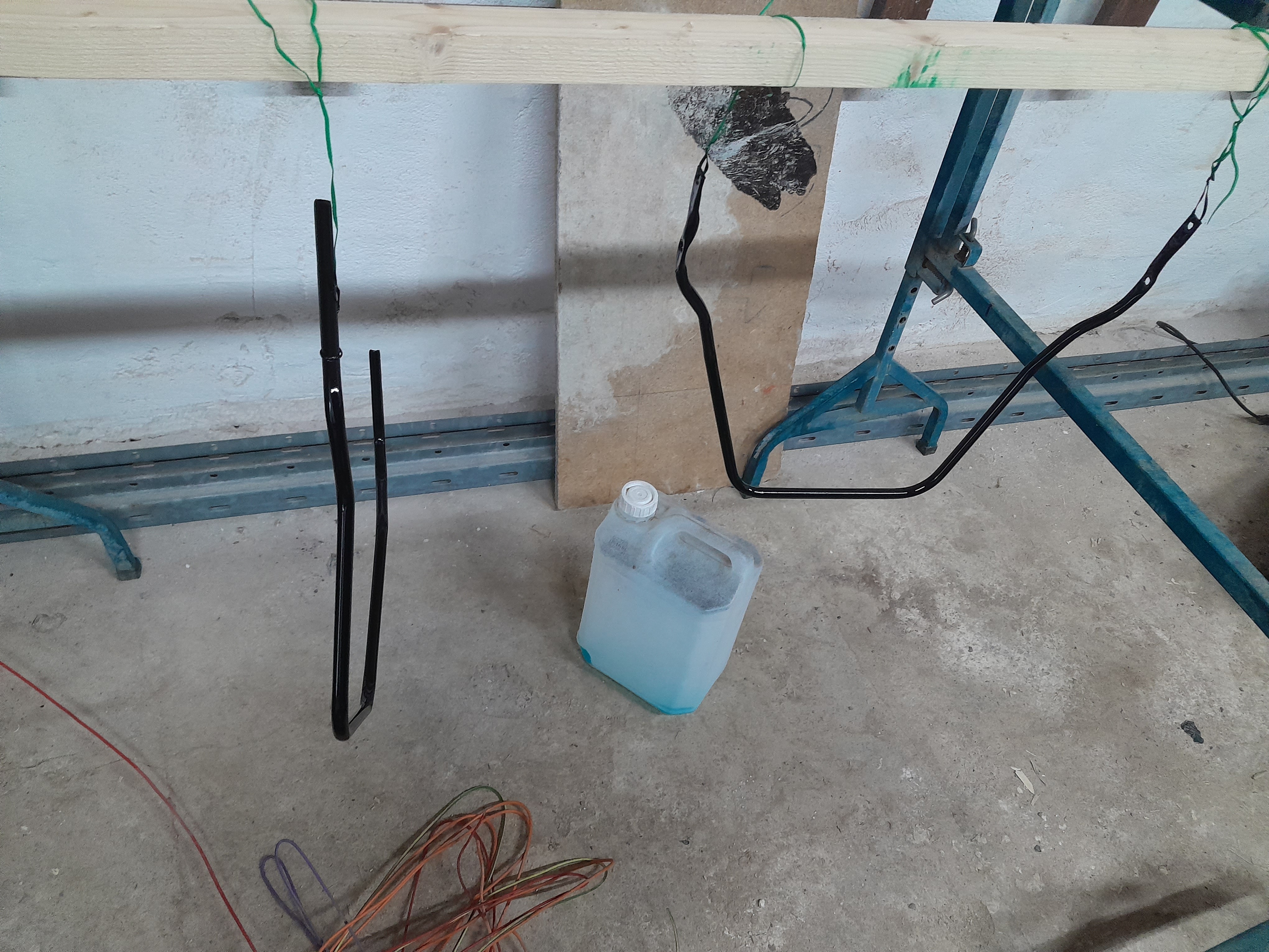

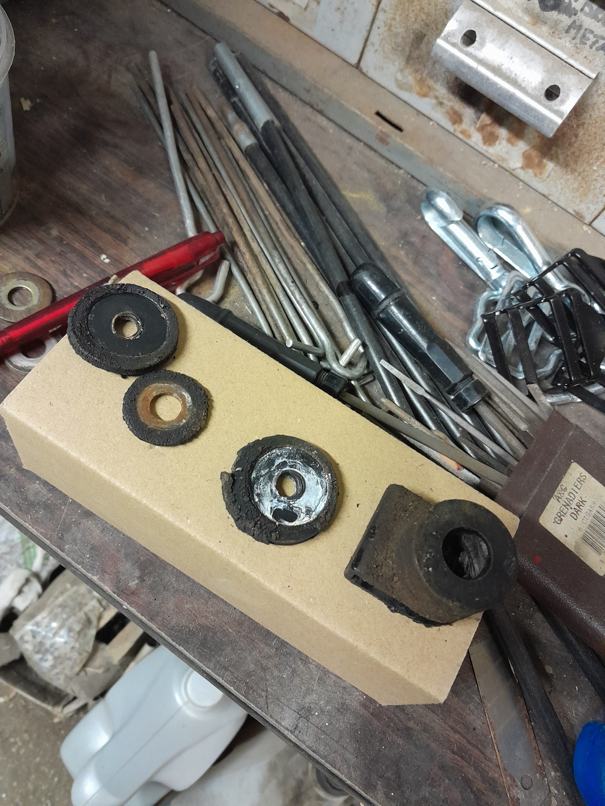

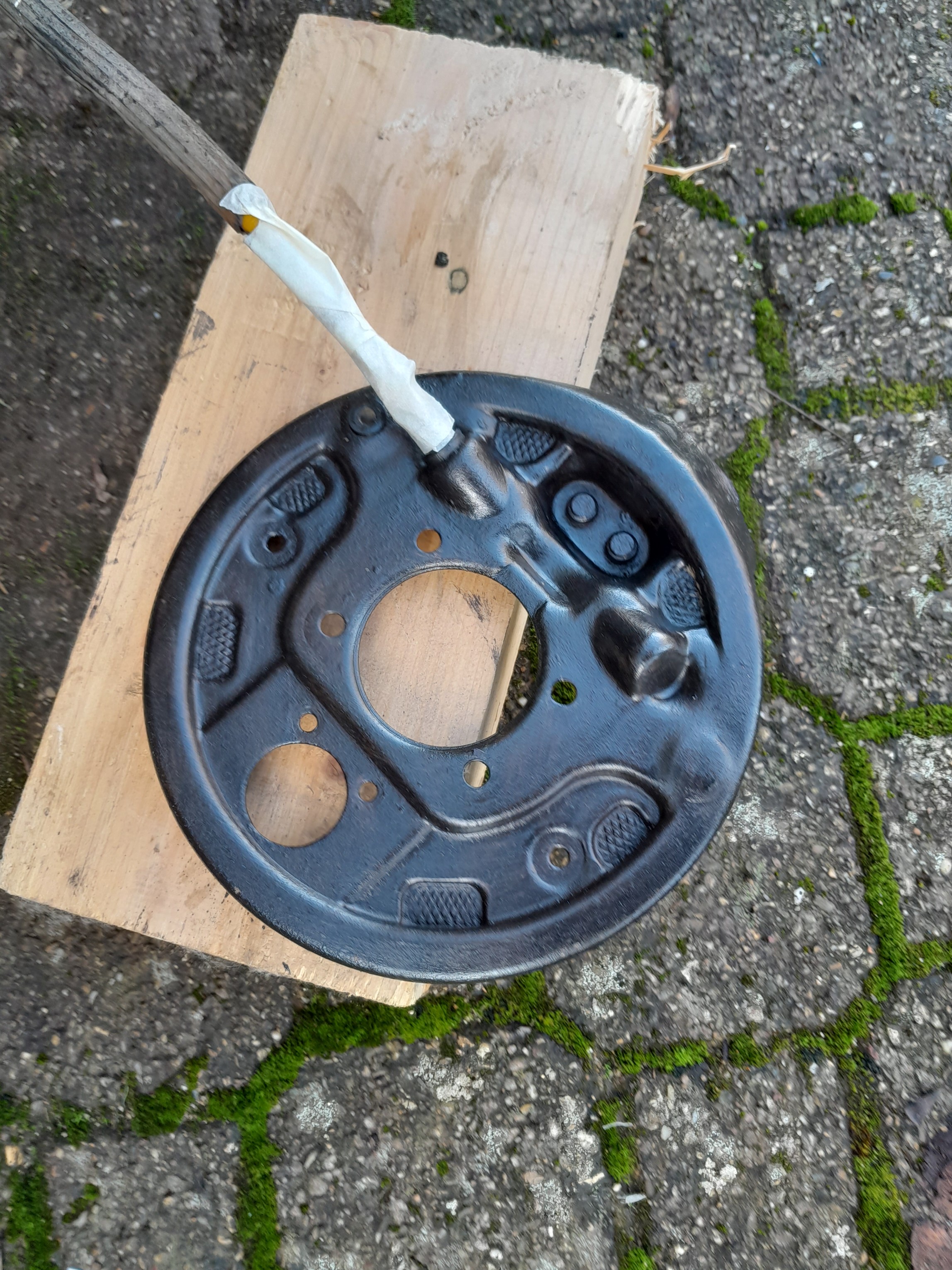

Aujourd'hui, mise en peinture des support de tambours, maintenant que le frameto est bien sec. Il a été complété par une couche de rustol.
Pendant que tout ce petit monde sèche, il ne fait que 10° dans le Morvan,( même si c'est exceptionnel, je vous l'accorde), nous ne avons profité pour remettre en état les supports et fixations du réservoir.
AVANT
APRES

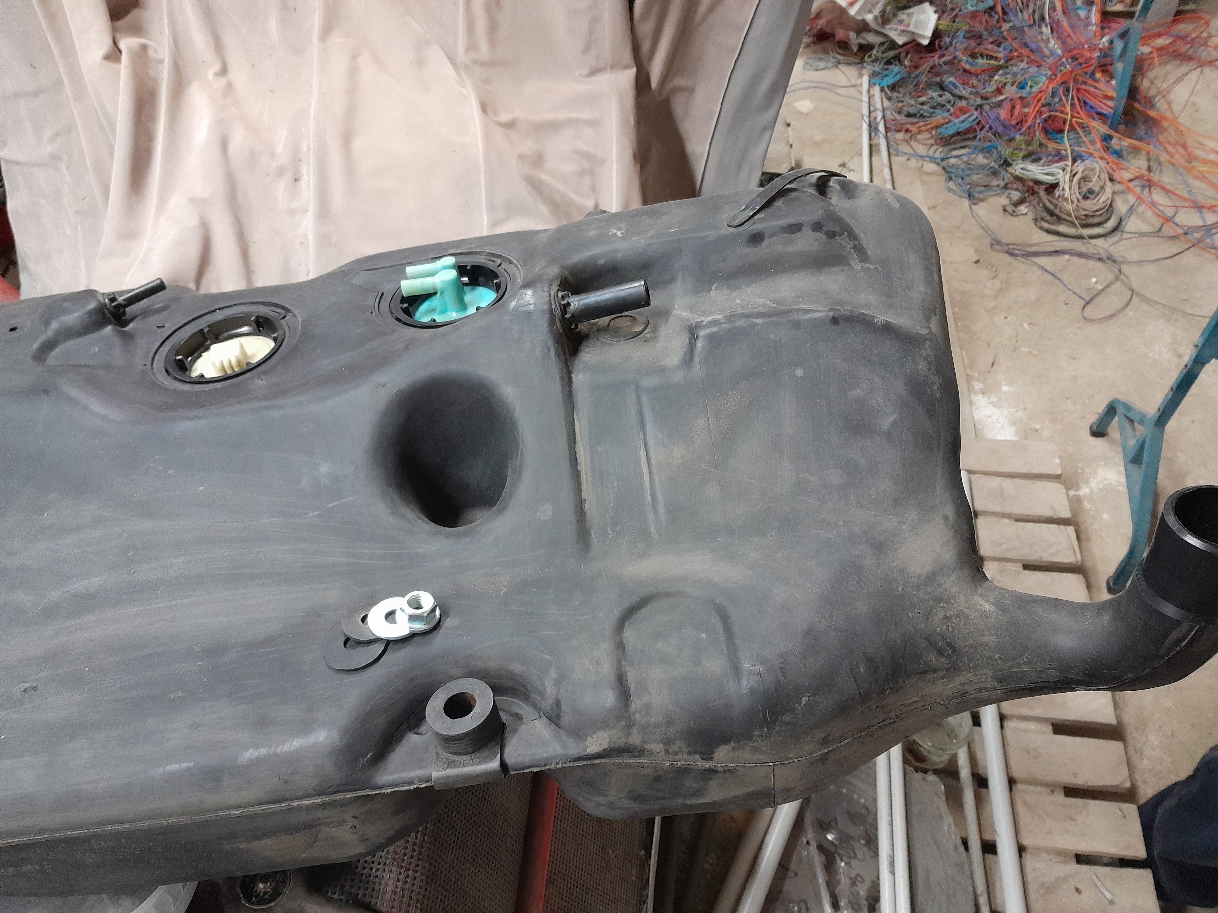

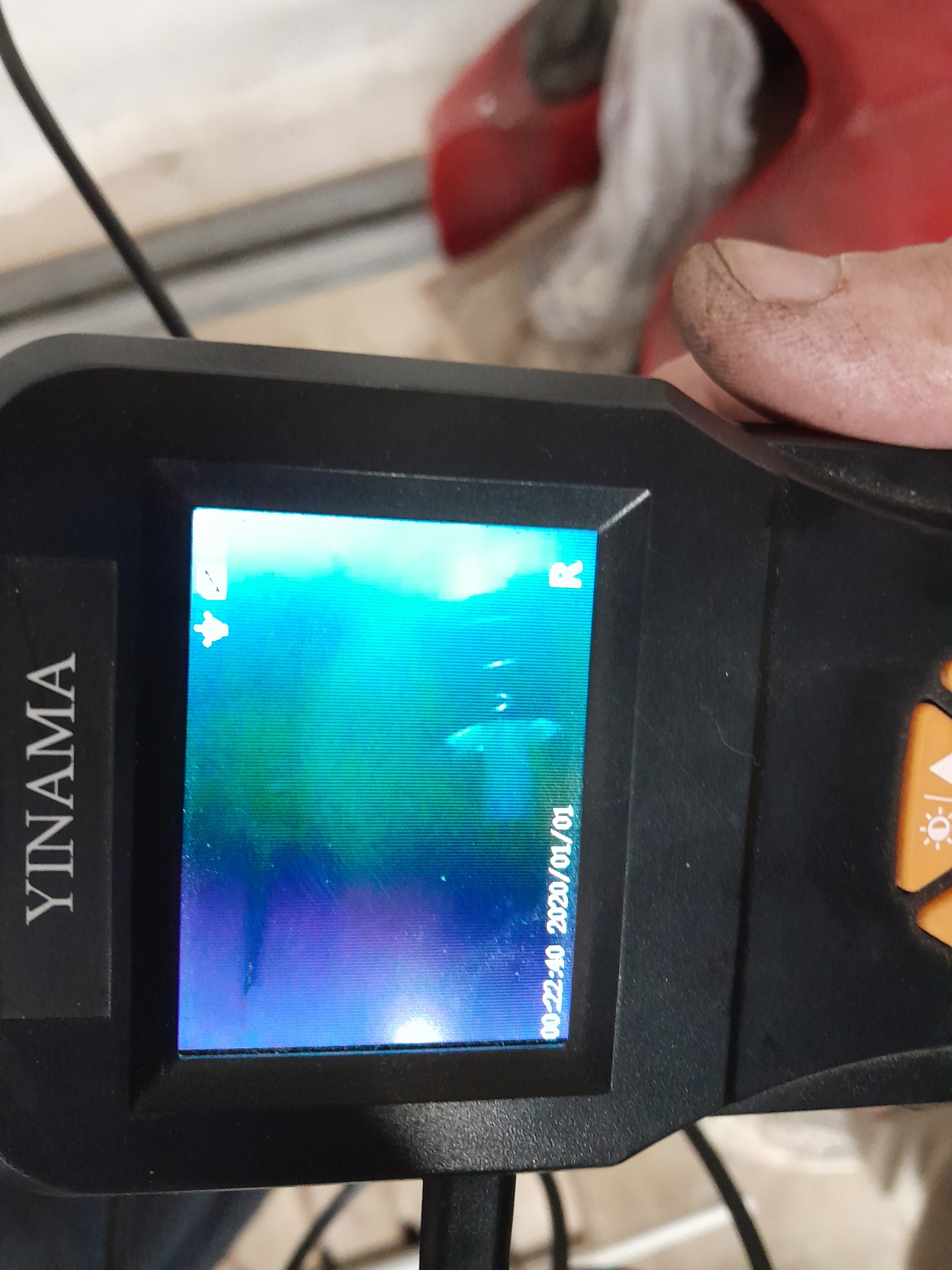

Le réservoir avait été nettoyé précédemment, mais pas inspecté, c'est chose faite. Il est nickel, l'endoscope le montre, même si en photo ça rend pas terrible.
Plus qu'à présenter les fixations, vérifier, et remonter, avec un peu de frein filet, on n'est jamais trop prudent.
J'en ai profité pour mettre de vrai colliers à vis, en lieu et place des collier à pince et faire re-zinguer la visserie qui étaient mal en point avec les années.
