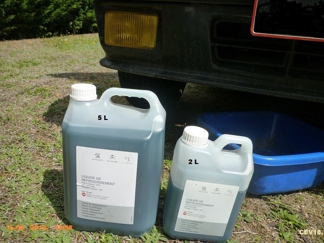

Concernant le liquide de refroidissement , la quantité dans le circuit est de 6 litres environs.
Il faut acheter un bidon de 5 litres et un autre de 2 litres.
Le PSA d'origine ou à défaut un liquide de refroidissement universel.
Liquide de refroidissement PSA, vendu en concession .
Liquide de refroidissement universel, vendu en centre auto et sites internet.
Il existe 2 types de LDR :
Minéral et Organique.
Comme il ne sont pas compatible entre eux, il faut toujours faire les appoints avec le même type, jusqu'à la prochaine vidange.

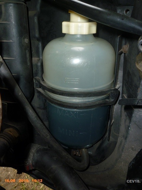

Si c'est juste pour un appoint, il faut mettre le même que celui déjà en place dans le circuit.
Si c'est pour une vidange du circuit, tu peux mettre celui d'une autre couleur et continuer avec celle-ci jusqu'à la prochaine vidange.
La préconisation constructeur est tous les 2 ans.
LDR universel verdâtre d'un centre auto en 2011.
LDR bleuté Peugeot-Citroën en 2019.
Il ne faut pas mélanger 2 LDR de coloris et types différents.
