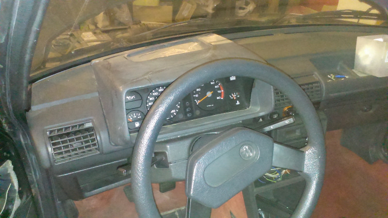

Voilou la casquette est remontée :
==> Image
J'ai pour objectif de lui faire passer le CT le 15 Avril !

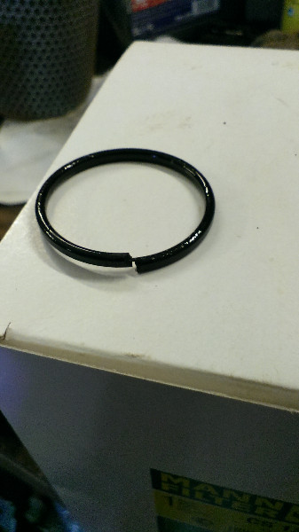

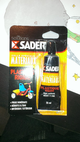

:voyons: Quel type de colle as-tu utilisé ?
Bon Dimanche. :)
Messages : 6129
Re: [ greg205xs ] Voila ma 205 XS 09.04.1987
Salut les amis :D
Merci beaucoup !
Voici la colle utilisé :
==> Image

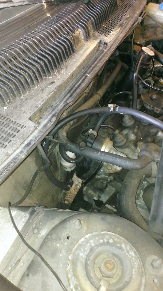

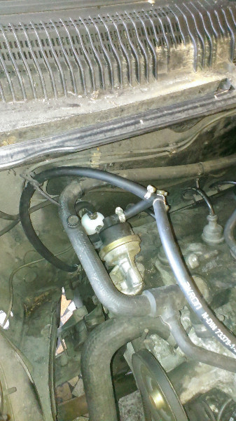

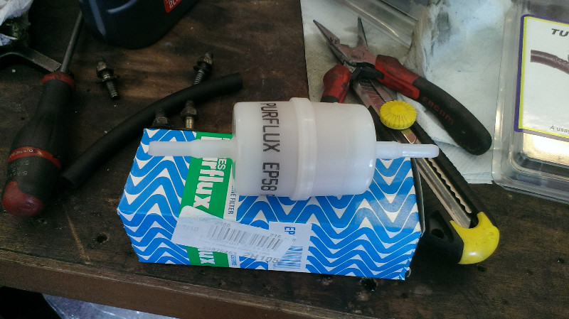

Hier après la GR, je me suis remis sur le XY8, j'ai enlever ce fichu filtre à essence mal placé et changé les durites d'essences :
==> Image
Nouveau filtre à essence :
==> Image

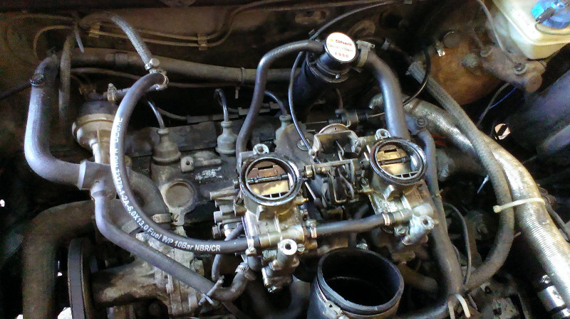

Et le tout en place :
==> Image
==> Image
Je suis en attente de pièces pour la révision :langue3:

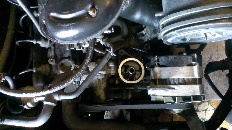

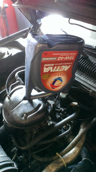

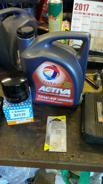

Vidange et filtre à huile y sont passé.

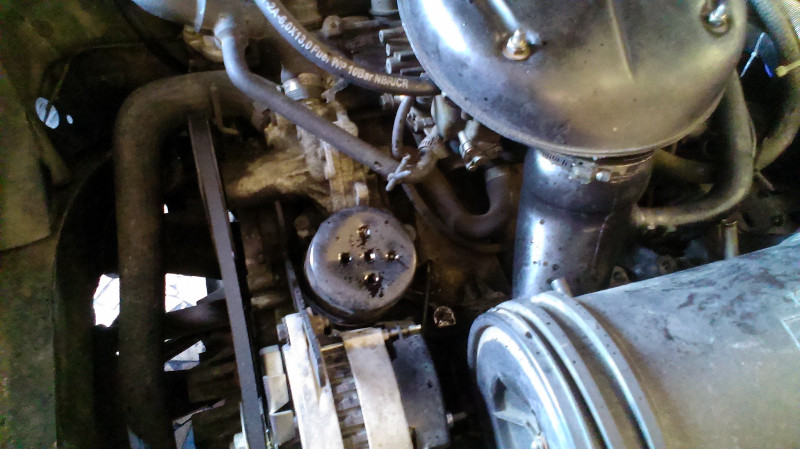

Perçage du filtre à huile pour éviter d'en mettre partout :
==> Image
Les consommables :
==> Image
On vidange et ce n'étais pas du luxe vu la couleur :gene:
==> Image

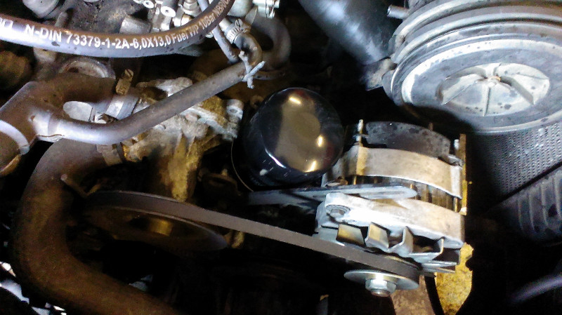

On change le filtre :
==> Image
==> Image
Et on fais le plein d'huile :cote:
==> Image
Prochaine étape quand j'aurais reçu mes pièces, l'allumage et filtre à air :wink:

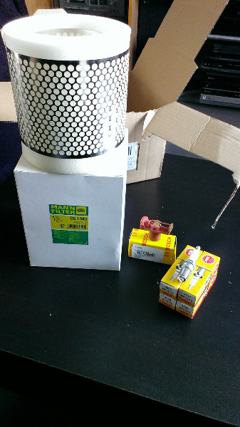

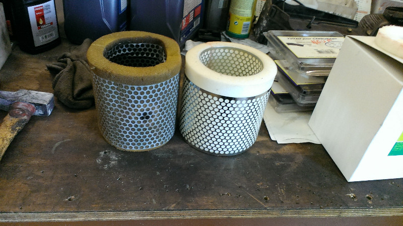

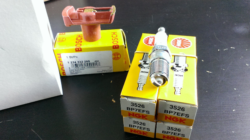

Du coup j'ai reçu une partie de ma commande, filtre à air, doigt d'allumeur et 4 bougies :
==> Image
==> Image
L'état du filtre à air et le nouveau :
==> Image

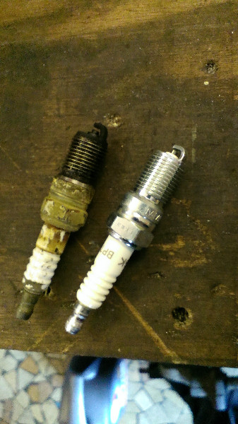

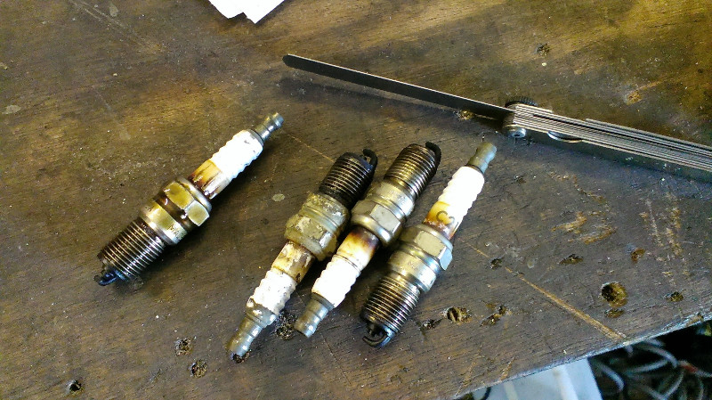

L'état des bougies :
==> Image
==> Image

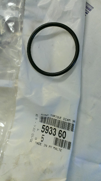

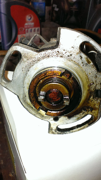

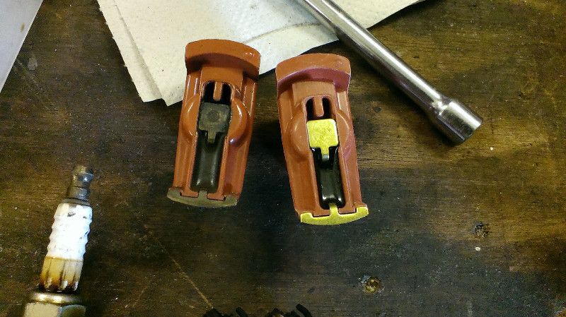

J'ai démonté mon allumeur pour changer son joint torique :
==> Image
==> Image
La référence du joint :
==> Image
L'ancien était tout raide :
==> Image
L'ancien et nouveau doigt :
==> Image

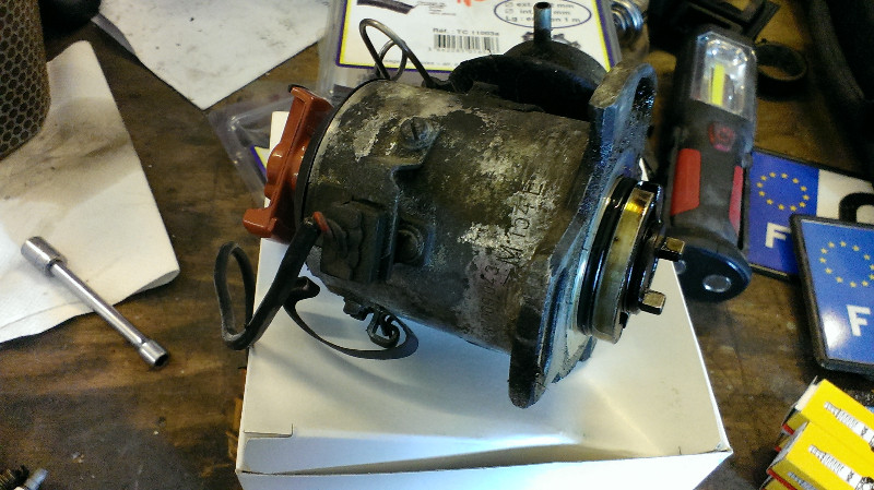

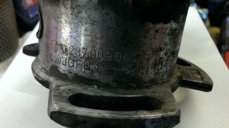

Et petite question, ais-je le bon allumeur ?
==> Image
Sinon j'espère recevoir bientôt la suite, à savoir la tête et les câbles.
Je pourrais enfin régler l'allumeur correctement, puis synchroniser les carbus :langue3:

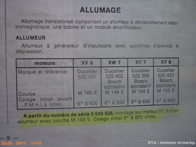

Courbe M154E c'est pour un XY7. :0
:+1: Effectivement :
Sur la motorisation xy8 ,cela devrait être un M 152 E ou M 159 E , en fonction du millésime.

Ben décidément je n'ai pas de chance !
Je vais me mettre à la recherche d'un allumeur Bosch de préférence car j'ai déjà les pièces neuves :gene:
Si jamais quelqu'un trouve un allumeur par avance, merci :cote:
